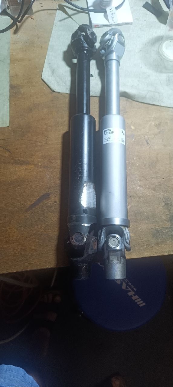

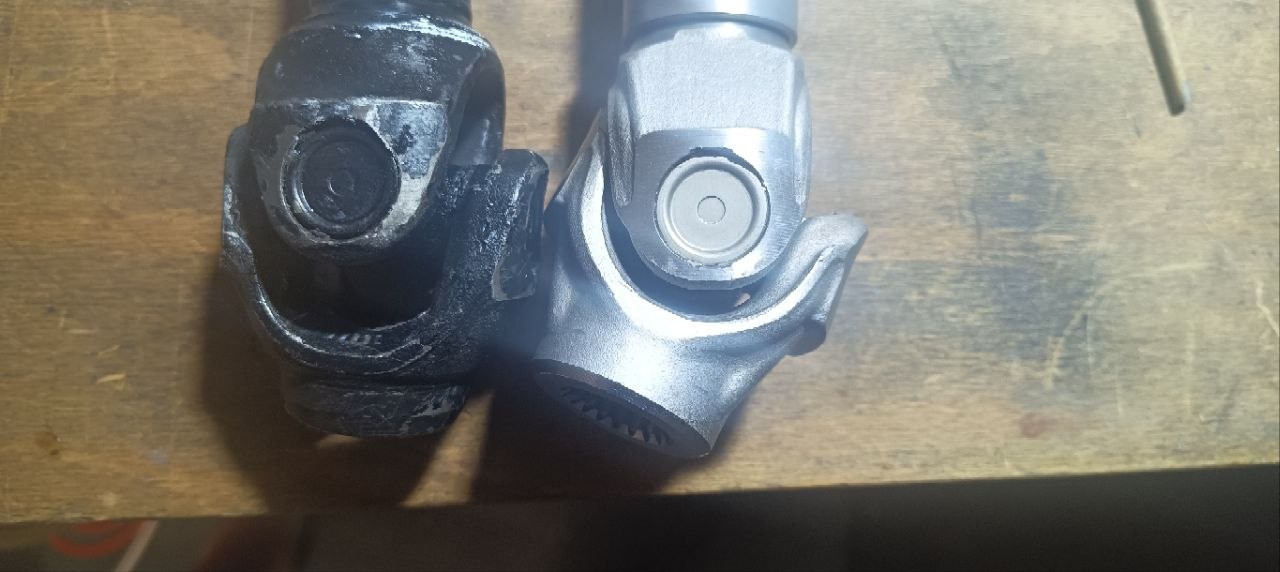

So, heute kam dann die neue Kardanwelle. Schaut massivst stärker aus, als die alte
Mit dem Ergebnis: Egal was ich anstelle, ich bekomme die Kardanwelle nicht auf den Antriebsstumpf geschoben. Ich hab das bestimmt schon 5 mal gemacht, mit Manschette vorne oder hnten lose...no way. Nach 2 Stunden habe ich aufgegeben. :facepalm: . Jetzt schaue ich grade bei Div. Stammtischen nach einer Spezialnuss oder einer Selbstbaulösung für das Loslager auf der rechten Seite.
Sobald ich Erfolg habe, melde ich mich

Naja, die habe ich Donnertag runtergehebelt, als gehe ich davon aus, dass sie auch wieder draufgeht. Da das Kreuzgelenk aber total fratze ist, lässt die sich durch den Kardantunnel nicht mehr einfädeln. Kann ich also nicht ausprobieren.

Die neue nur mit Silonkonspray einnebeln und versuchen aufzuschieben?

Das muss ja Optimoly drauf. Habe ich auch satt geschmiert. Silikonspray ist da vollkommen fehl am Platz.
Wenn das die 30mm ist kann ich dir die vorbeibringen, oder Freitag beim Stammtisch geben.
