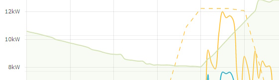

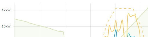

Hier ein kleiner Vergleich Gestern/Heute.
Gestern fast durchgehend Sonne auf den Modulen, also entsprechend heiß:
Max. liefert meine Anlage um die 11,5 kw.
Heute lange bewölkt nach der gleichen Auswertung Schema um die 12 kw:
In der Spitze zum besten Zeitpunkt (Minutentakt) dann über 13 kw.

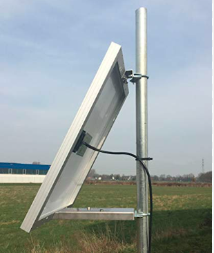

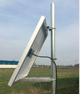

Hat eigentlich von euch jemand so eine Solar-Anlage die an einem Mast angebracht ist ?
Ich fange erst gerade an mich damit zu beschäftigen. Aber das wäre bei mir die einzige Möglichkeit zwei Solarmodule anzubringen.
Nein, aber das müsste schon ein ordentlicher Mast sein um ein BKW mit ein oder zwei Panels anzubringen.

Leider stehen die Zäune nicht in der richtigen Richtung. Ich habe Masten mit einem Durchmesser von 7,6 cm . An der Stelle wo am längsten Sonne hinkommt ist aber leider nicht so viel Platz daher bin ich auf die Idee mit dem Mast gekommen
