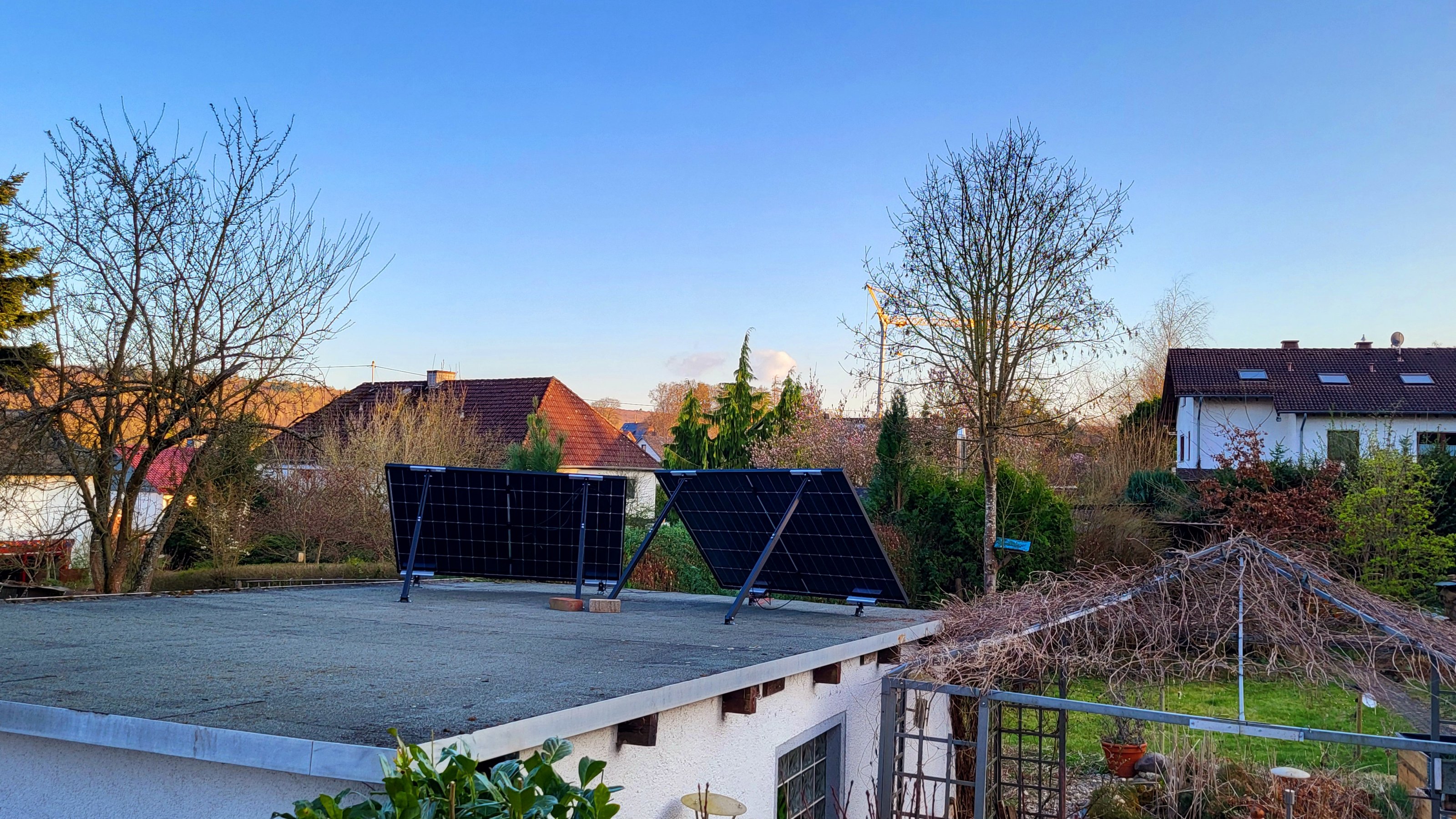

Die Ausrichtung gen Süden ist nicht ganz optimal,
Warum meinst Du das wäre nicht optimal?
Du kannst ja die Ausrichtung bzgl. der Himmelsrichtung nur viel Aufwand ändern, leichter wäre es den Winkel anzupassen, wobei Deine 42° auch nicht so schlecht sind.
Ich habe mir Ende Februar auch endlich eine Anlage von Netto geholt, mit 240,-€ fand ich den Preis OK
Abartig hoch waren mit 70,-€ die Versandkosten. Dazu kam für 45,-€ eine verstellbare Aufständerung für Flachdach sowie vier Verlängerungskabel zu je 10,-€ weil die orig. Kabel nicht mal 1,50m messen.
Mit der Handy App oder auch der Überwachung der Leistung per Internet bin ich bis jetzt gescheitert.
Aber ich habe auch noch einen alten analogen Zähler, da kann ich den Zählerstand kontrollieren und im März habe ich ein wenig Buch geführt.
Fazit für diesen Monat; wir haben mit einem 3 Personenhaushalt im zweistöckigen 145m2 Haus vom 01.03. bis 31.03. unter dem Strich nur 51 kwh Strom verbraucht.
An guten Strahlungstagen ist der Zähler tagsüber 5 kwh rückwärts gelaufen, und das im März.
Da früher oder später der alte Zähler getauscht wird und es dann Essig ist mit Rückwärtslaufen überlege ich jetzt einen passenden Speicher anzuschaffen, gibt es dazu konkrete Empfehlungen?
Zusätzlich würde ich eventl. ein oder auch gleich zwei weitere Module anschaffen, installieren darf ich ja inzwischen bis zu 2.000 W, nur die Einspeisung ins Hausnetz ist auf 800 limitiert.
Die Anlage steht auf dem Garagendach, links auf ca. 170°, rechts ca. 200° mit aktuell 50° Neigung.
Die Neigung kann ich zwischen 30° und 65° variieren.

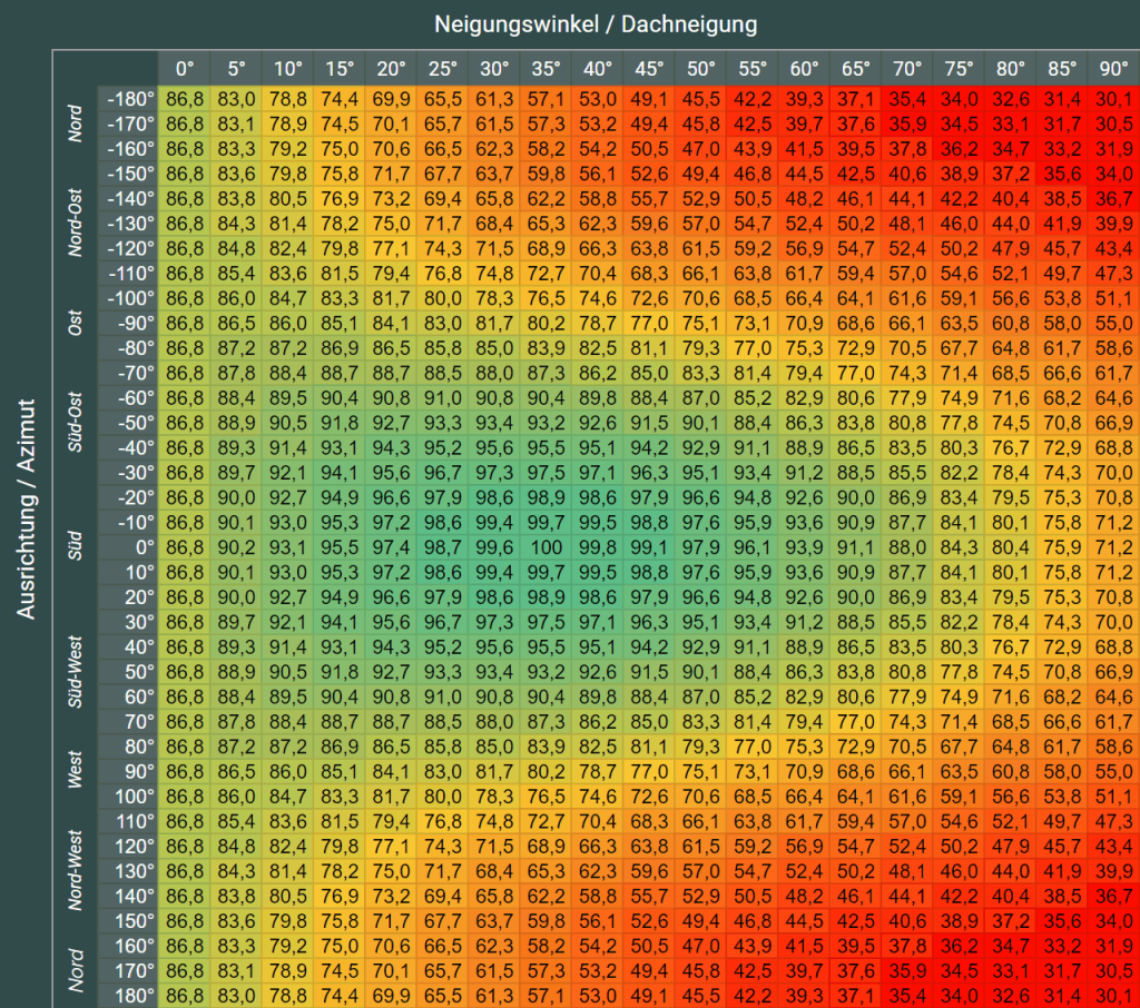

Falls es von Interesse ist:
Balkonkraftwerk - optimale Ausrichtung und Neigung Rechner

Die 'optimale' Ausrichtung (max. Ertrag) ist bei einem BKW (ohne Speicher) nicht das Wichtigste.
Man sollte mehr darauf achten, dass der Strom dann erzeugt wird, wenn man ihn auch verbraucht.
Bei Berufstätigen also z.B. morgens und abends.
Oder halt einen Speicher einsetzen, der allerdings die Amortisationszeit leicht verdreifacht.
