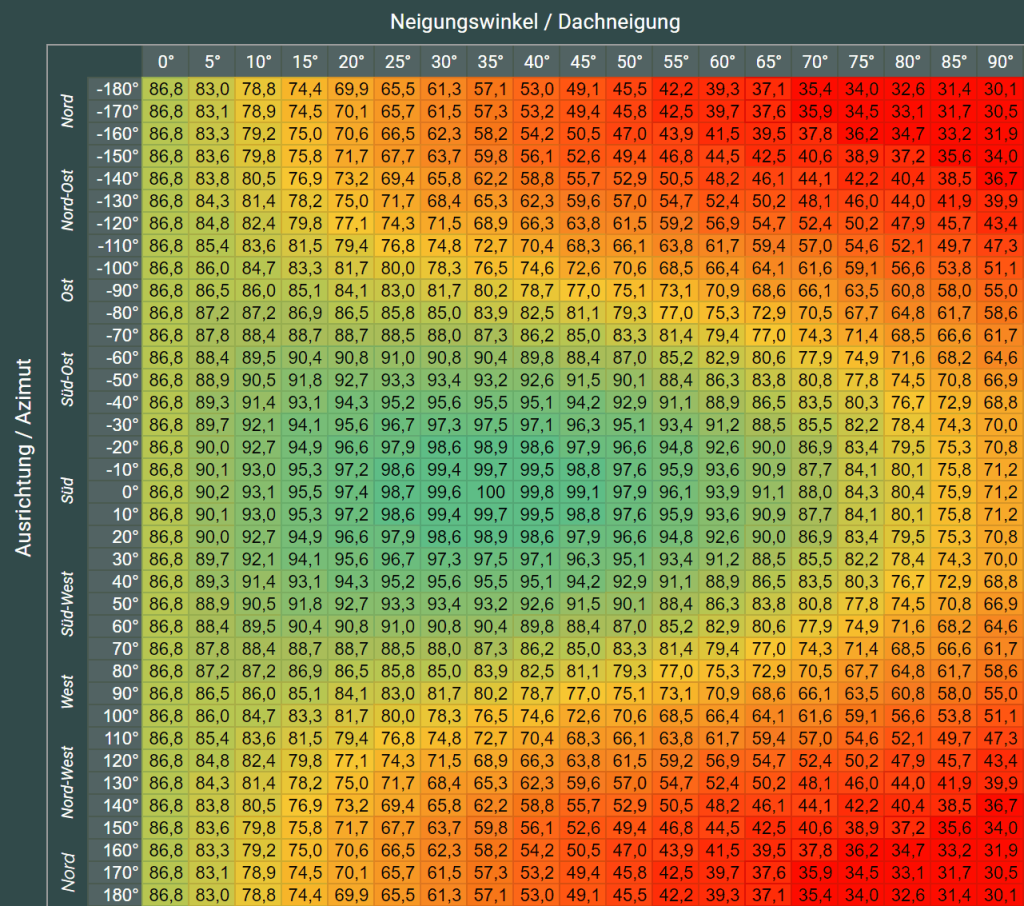

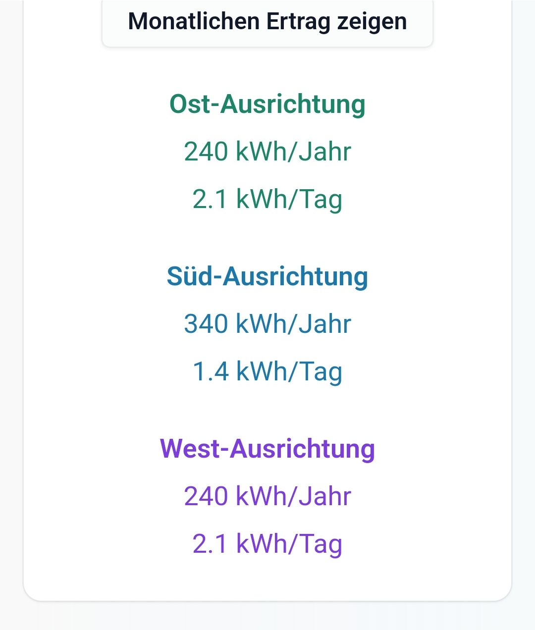

Viel sinnvoller ist es ohnehin (wer es machen kann) die Module in die drei Himmelsrichtungen O/S W auszurichten, um gesichert die maximale Ausbeute für den Eigenbedarf zu erzielen.
Da die Module inzwischen so preiswert und auch effizient geworden sind, lohnt sogar eine Nordausrichtung bei geringer Dachneigung. Die Firma, in der ich arbeite, macht das häufig auf Pultdächern, welche hier in der Umgebung meistens zum Norden hin abfallend geneigt sind. Der Ertrag ist überraschend hoch und die Kunden sind zufrieden.
