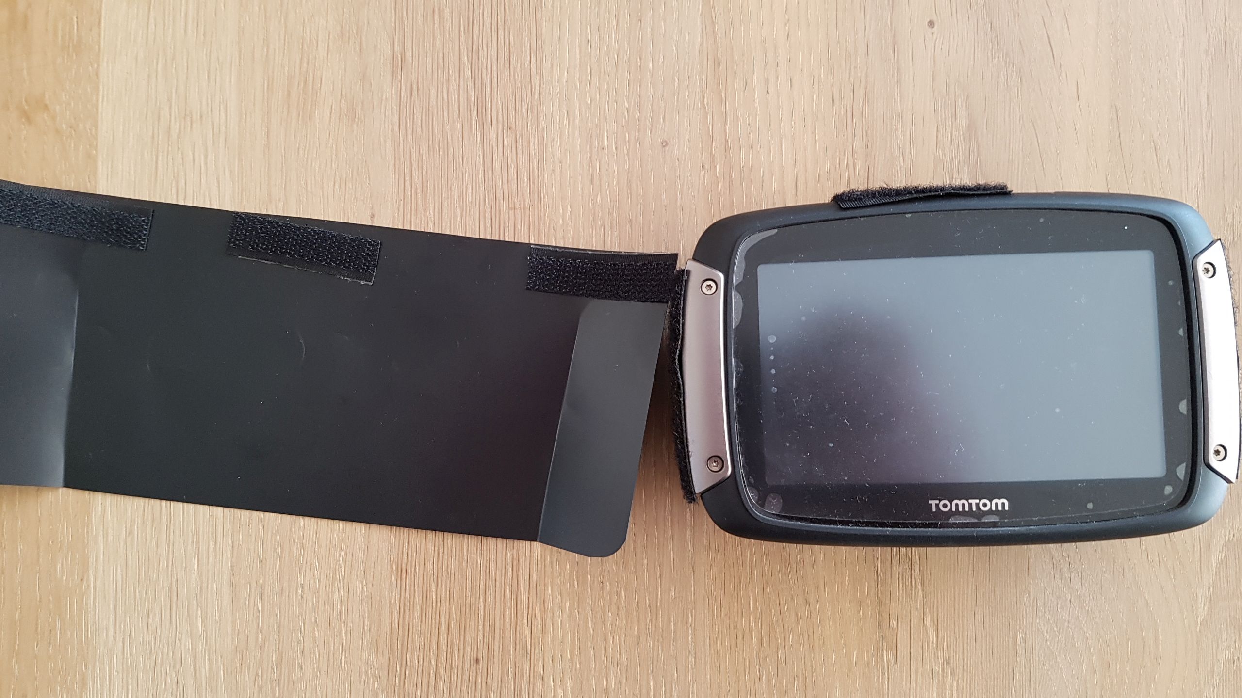

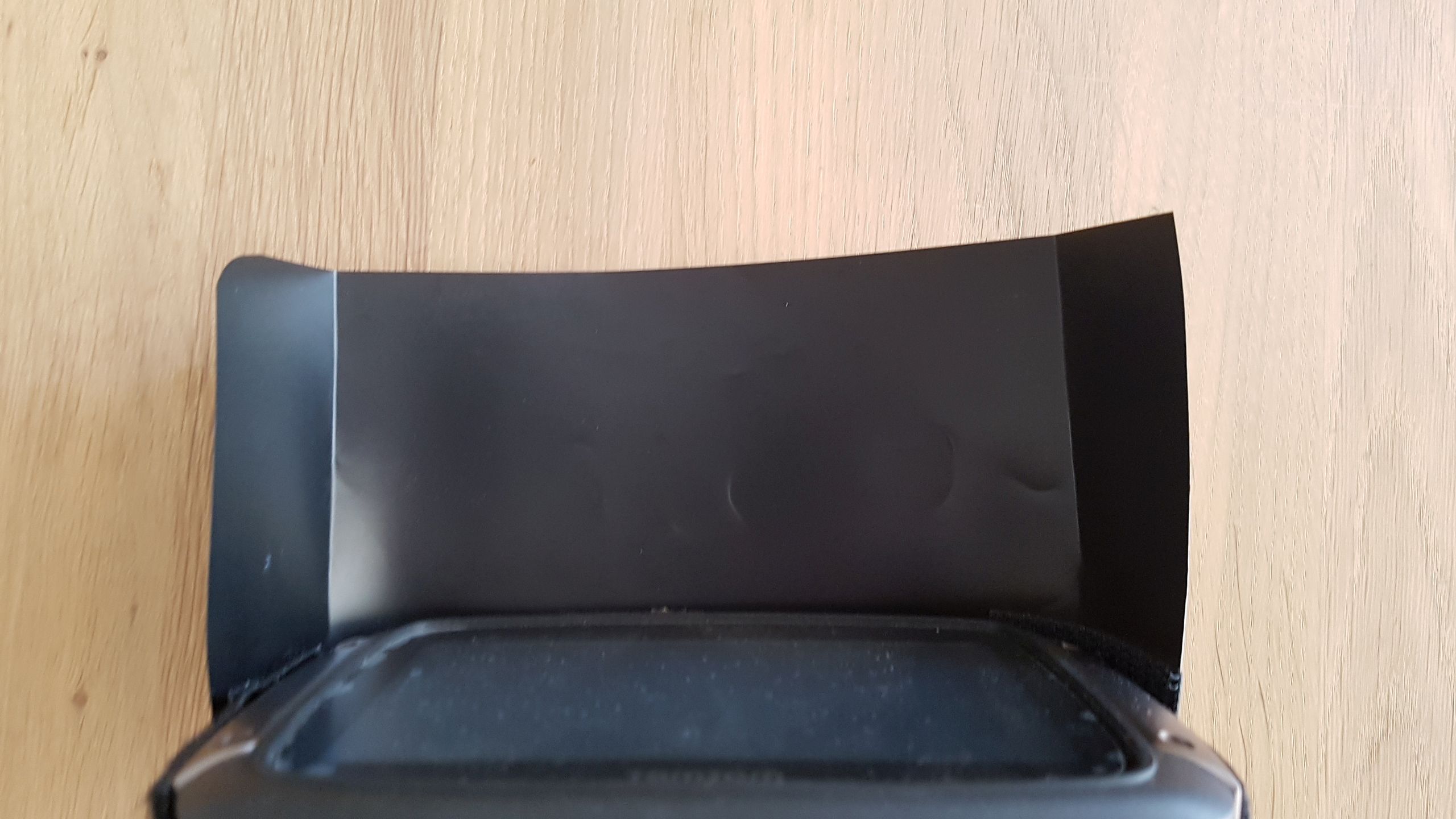

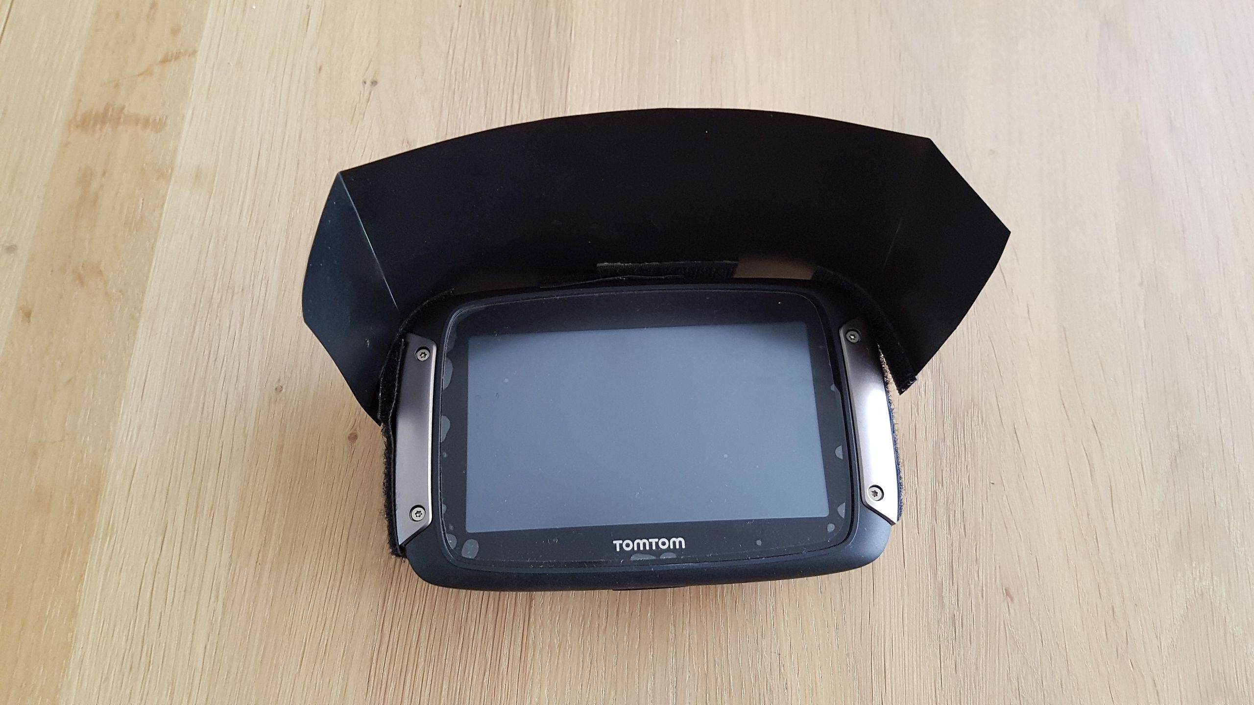

.. ich habe fürs tt rider einen schwarzen plastikhefter genommen, 7cm abgeschnitten und mit 3 streifen selbst klebendem klett einmal am rider und einmal am plastik befestigt.
hat die letzten 2000km in den alpen prima funktioniert :p

bilder kann ich heute abend machen
- 2 streifen selbstklebenden klett gibts für ein paar cent im baumarkt : hieraus jeweils 0,5 cm breite stücke schneiden und um das navi kleben (links, oben , rechts)
- ein schwarzer akten schnell hefter, gibts für 10 cent , hier einen 7 cm breiten streifen schneiden und den ums navi "falten" die klett entsprechend dann am hefter ankleben
problem wäre nur, wenn man das navi "dreht", da ich es aber nur "breit" fahre, stört es mich nicht. ansonsten müsste man sich 2 verschiedene folien zu schneiden
als entspiegelungs folie habe ich diese genommen, funktionierrt sehr gut. ohne folie sehe ich quasi nur meine helle jacke im navi display

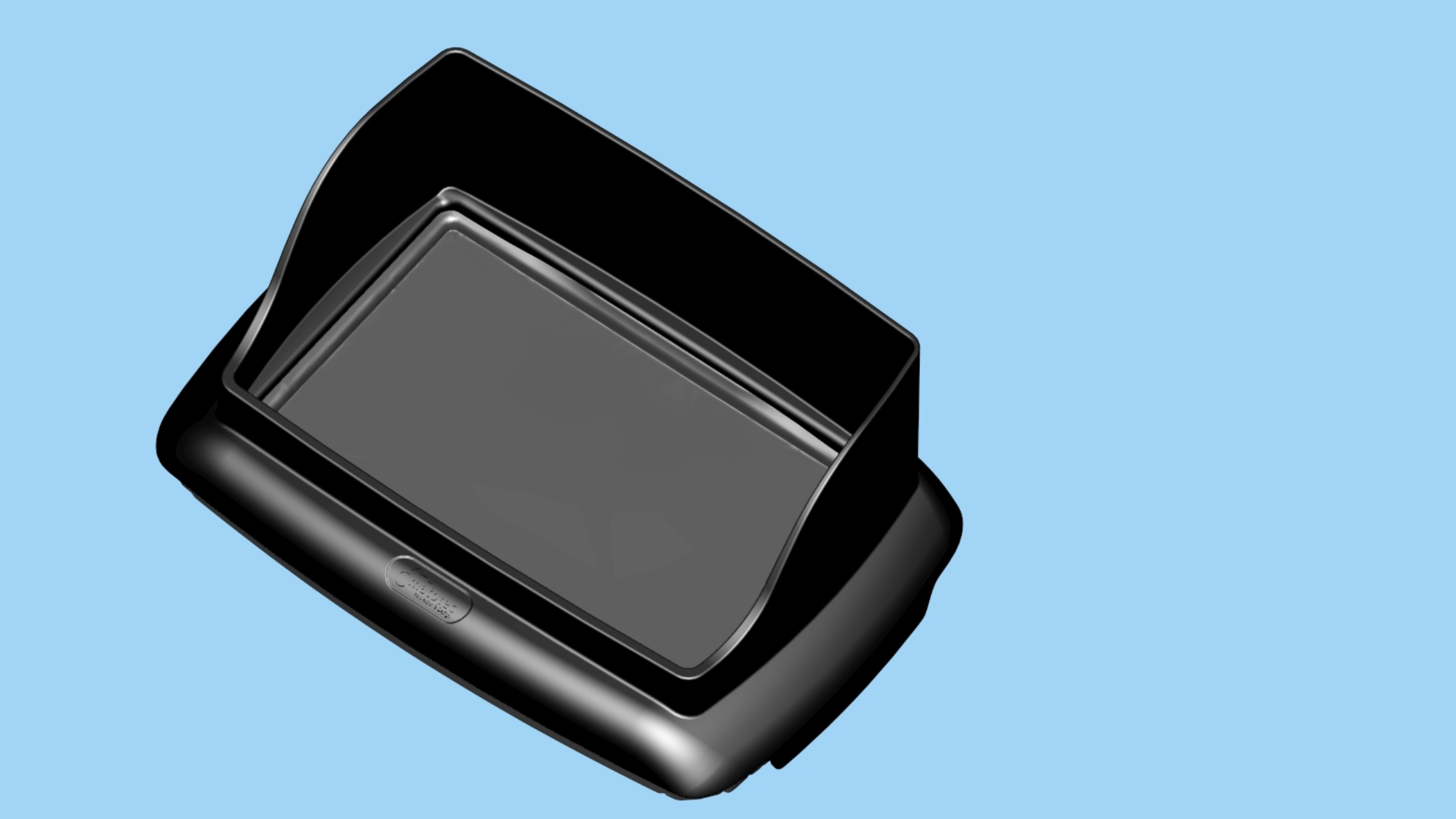

Demnächst bei irgendjemanden aber ich weiß nich bei wem vieleicht Garmin ,Polo , Louis , Touratech, Wunderlich usw.
Aber wenn jemand die blende für Garmin LM 590 oder LM595 braucht soll sich bei mir melden

ist halt nicht mit der abschließbaren Halterung von TT kombinierbar :(
oder man fräßt das oben und unten entsprechend aus
gibts auch einen Preise / eine Preisindikation dafür?

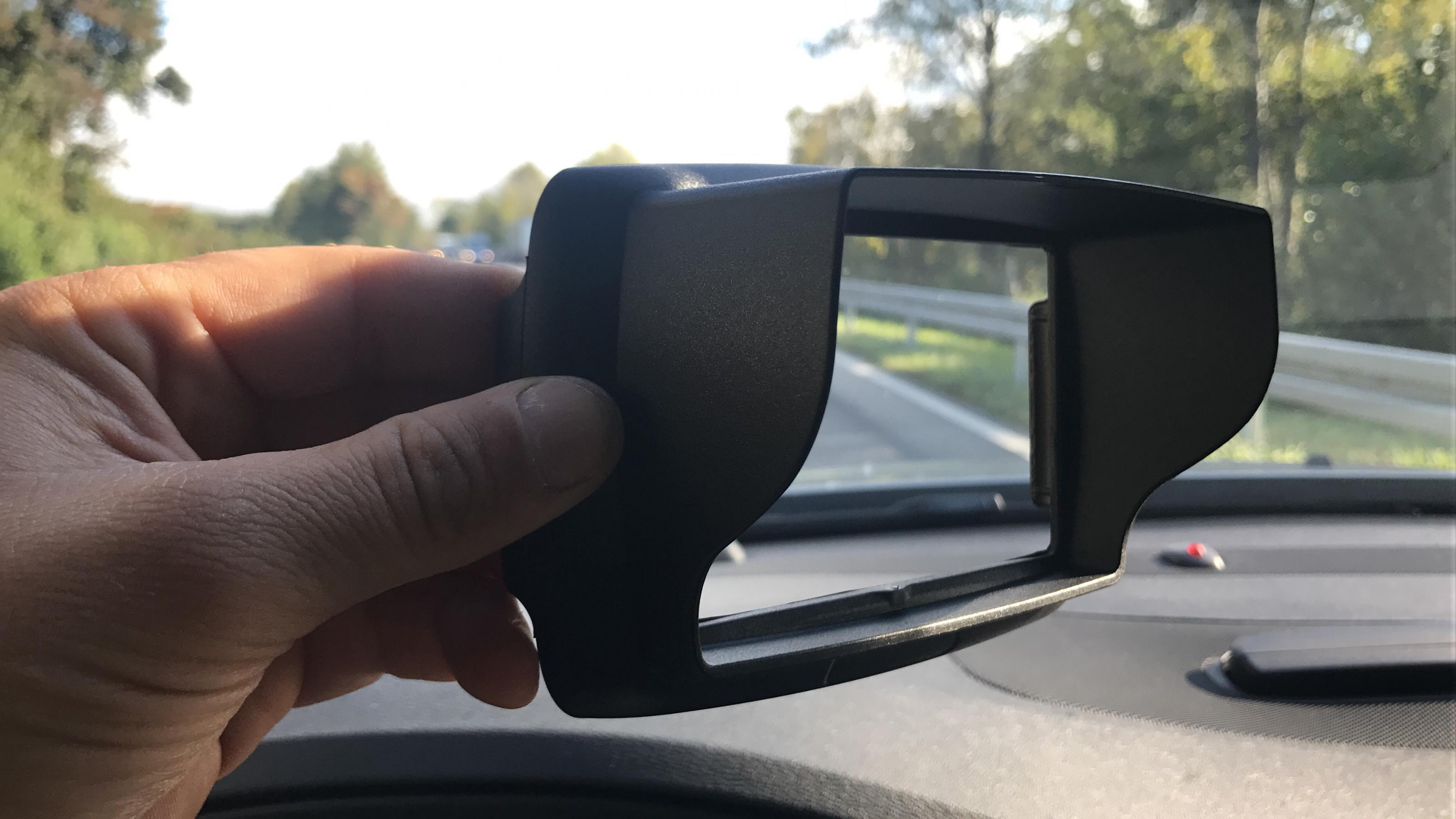

Ist zwar nicht ganz die Antwort auf die Frage, aber vielleicht hilft das ja auch schon weiter:
Ich nutze so was an meinem 590er (595 müsste ja die selbe Größe haben)
Sonnenblende Visier Für Garmin Zumo 590LM 660LM 350 340 390 LM Motorrad Sat Nav | eBay (Anzeige)
Die Größe mag zwar passen, aber eigentlich hat das 595 dem Vorgänger 590 das transflexive Display voraus, bei dem müsste eine solche Blende eigentlich kontraproduktiv sein. Ich weiß aber, dass die Anzeige dieses Modells trotzdem zu dunkel ist. Ohne Blende ist das Wesentliche die richtige Ausrichtung im Halter: Im Bildschirm sollte sich nicht der Himmel, sondern der eigene Körper, i. a. der Kopf bzw. der Helm oder sonst noch die (schwarze) Jacke spiegeln.

richtig erkannt, ist kompatibel mit TT Halterung aber NOCH NICHT im geschlossenem zustand, kann mann noch nicht zusammen mit blende abschließen
Was es Preis angeht, kommt drauf an wo mann die teile erwirbt und was von Logo unten steht .

habe die Form doch geändert so das die Blende jetzt mit TT Halterungen kompatibel ist.
Danke für die Info.
Das Teil sieht ja gut und wertig aus.
Ich hoffe dass sich die Investitionen in die Herstellung des Teils lohnen - mit Versand dann weit über 50€ ist schon eine Hausnummer bei der wohl viele (mich eingeschlossen) schwer schlucken werden.
Wie in Beitrag http://www.gs-forum.eu/navigation-113/sonnenschutz-blendschutz-fuer-zumo-595-a-139117/#post1939251 schon erwähnt nutze ich eine Billiglösung aus England für 12€ incl. Versand - und rein optisch (und damit auch vermutlich auch funktionell) kann ich keinen so großen Unterschied feststellen (Sonnenblende Visier Für Garmin Zumo 590LM 660LM 350 340 390 LM Motorrad Sat Nav | eBay (Anzeige)). Oder habe ich etwas wesentliches übersehen?
