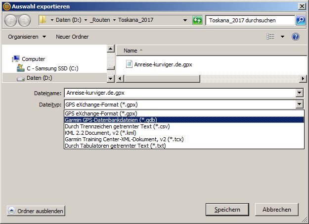

gdb, das war Mapsource, beim Vorgängerprogramm von Basecamp.
In Basecamp können Daten nur via gpx-Datei exportiert werden.
Also: Route anlegen und im Menupunkt Datei die Exportfunktion bemühen.

Also mein Basecamp hat beim Dateiexport einer Route oder eines Tracks viel mehr Möglichkeiten als nur GPX. ;)
