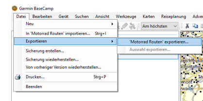

Hallo zusammen,
ich möchte meine erstellten BaseCamp Routen nochmal separat abspeichern. Leider finde ich den Speicherort auf meinem Rechner nicht, Windows 10 Home, 64-Bit Betriebssystem.
Der genaue Pfad würde mir helfen.
Danke
Jörg
Bonnbiker
11.02.2020
332
BMW R 1250 GS
Einfach über Datei - Exportieren und den gewünschten Ordner auwählen.
Bonnbiker
11.02.2020
332
BMW R 1250 GS
wenn du alles sichern möchtest:
ChiemgauQtreiber
ChiemgauQtreiber
09.03.2008
11.130
Chiemgau - nahe an AT
die ganze Sammlung aus Basecamp findest du aber auch unter:
C > Benutzer > "Dein Benutzername" > AppData > Roaming > Garmin > Basecamp > Database,
hier sind die Datenbanken in entsprechenden Ordnern entsprechend den Datenbanknamen angelegt
(Win 10)
MarcSeverus
22.02.2015
98
recht geschickt ist es, die Datenbank aus dem AppData Verzeichnis zu verschieben, zum Beispiel in einen Unterordner der eigenen Dokumente. Nicht immer wird nämlich bei einer Datensicherung das Roaming Verzeichnis mit gesichert. Es gibt noch andere Anwendungsscenarien: z.B. die Datenbank auf ein Netzlaufwerk verschieben um dann von Laptop und von PC auf die gleichen Routen zugreifen zu können. Zumindest das Umziehen auf einen anderen PC wird deutlich einfacher.
Der Pfad zur Datenbank läßt sich über das Menü "Bearbeiten" - "Optionen" -"Allgemein" einstellen. Dort lassen sich auch verschiedene Datenbanken definieren.
