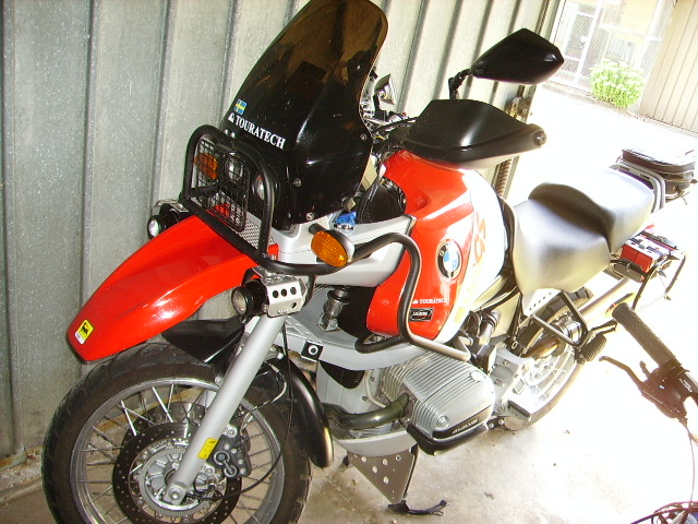

Würde dann mit Zubehörspiegeln so aussehen!

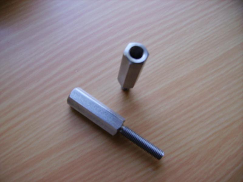

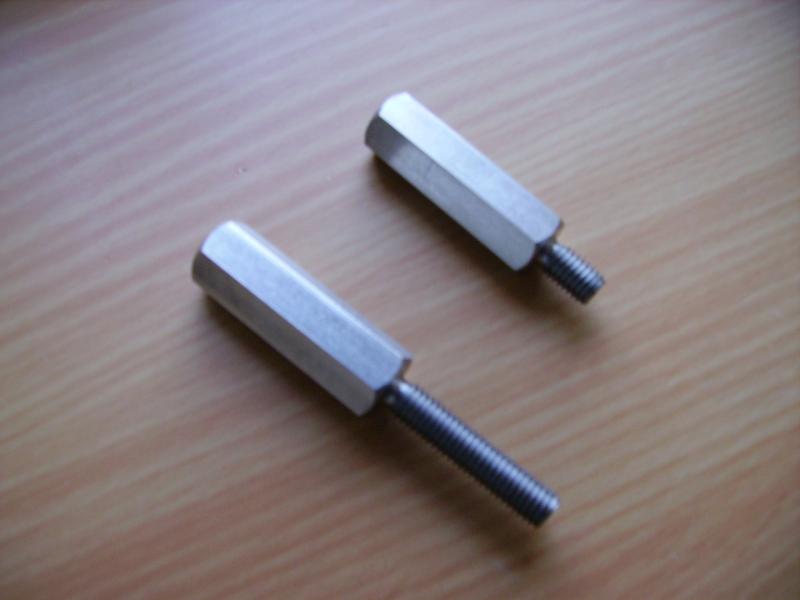

Hi Tom, die Adapter sind aus 14mm VA Sechskant Edelstahl, stehen dann in der Höhe ca. 40 mm heraus und haben oben ein M 10x1,25 Gewinde( beidseitig Rechtsgewinde) und sind damit passend für fast alle gängigen Spiegel.
Ich habe welche von Louis montiert, stehen zwar seitlich etwas über , aber die Sicht ist genial.
Preis wird so um 29€ liegen für beide Seiten.
Stelle mal ein Bild ein wenn die Dinger fertig sind.
Hier noch ein Bild von meinen Louis Spiegeln, als das Moped noch rot war:)

Mahlzeit, die ersten zwei Paar sind fertig.
Also wer einen anderen Spiegel mit M 10x1,25 montieren möchte???
Ich hätte die Adapter aus VA :)
