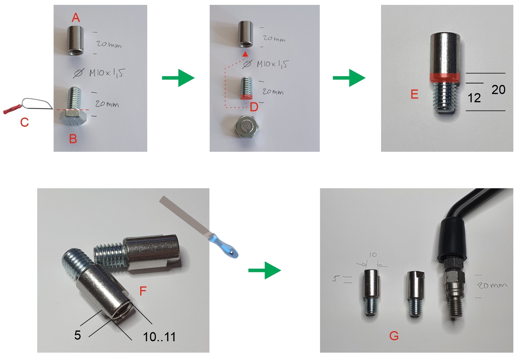

Anleitung DIY Spiegelerhöhung - verfeinert
danke für Eure tollen Tipps und ganz herzlichen Dank an
Hab Deinen Faden weiter gesponnen, nun ohne Gewindestab / Kontermutter auch auf Reisen de/montierbar:
Einkaufsliste
  • A: In der Bucht "2 Stück M10 x 20 Rundmuffe/Gewindemuffe/Distanzmuffe rund Edelstahl V2A" kaufen (ca. 4 Euro inkl. Versand). Anm.: gibt es auch in 25/30/40 mm, wer höher möchte.
  • B: 2 Stahlschrauben ohne Schaft M10x20 x 1,5(=Steigung) z.B. im Baumarkt kaufen (ca. 0,60 Euro, günstiger als 1 Meter Gewindestab).
    ODER: der Verkäufer in der Bucht hat auch Schrauben, hatte ich erst später bemerkt.
To Do
  • C: Schraubenkopf hier absägen, Gewinde sauber feilen / entfetten
  • D: Ein wenig Kleber (z.B. UHU Plus schnellfest, hier rot) rund ums Gewinde (an der abgesägten Seite) auftragen.
  • E: Gewinde nun in Rundmuffe eindrehen und senkrecht (wie abgebildet) aushärten lassen
    Hab ein klein wenig mehr Kleber drin - bildet unten, am Boden der Muffe, am abgesägten Gewindeende nun einen Film = Rostschutz!
  • F: Nun ran an den Schraubstock und mit Rechteckfeile je Spiegelerhöhung 2 parallele Flanken für Gabelschlüssel mit Schlüsselweite 10..11 feilen. Bei mir wurde es 10, da ich die 11 nicht sauber (parallel) ausgearbeitet hatte und noch Material abtragen musste. Da bin ich nicht allein, sehr schön von Karl Valentin 1914 toll in Szene gesetzt:
  • G: Rechts im Bild der Originalspiegel mit 20 mm BMW-Edelstahl-Adapter Linksgewinde auf Rechtsgewinde, links die neuen Erhöhungen mit der gleichen Höhe.
  • Asphärische Spiegel von TT mit DIY Spiegelerhöhung montieren und schwupp,
    wieder die gewohnte Übersicht ohne Ärmel in den Rückspiegeln.
Viel Erfolg beim Nachbau, Jo
