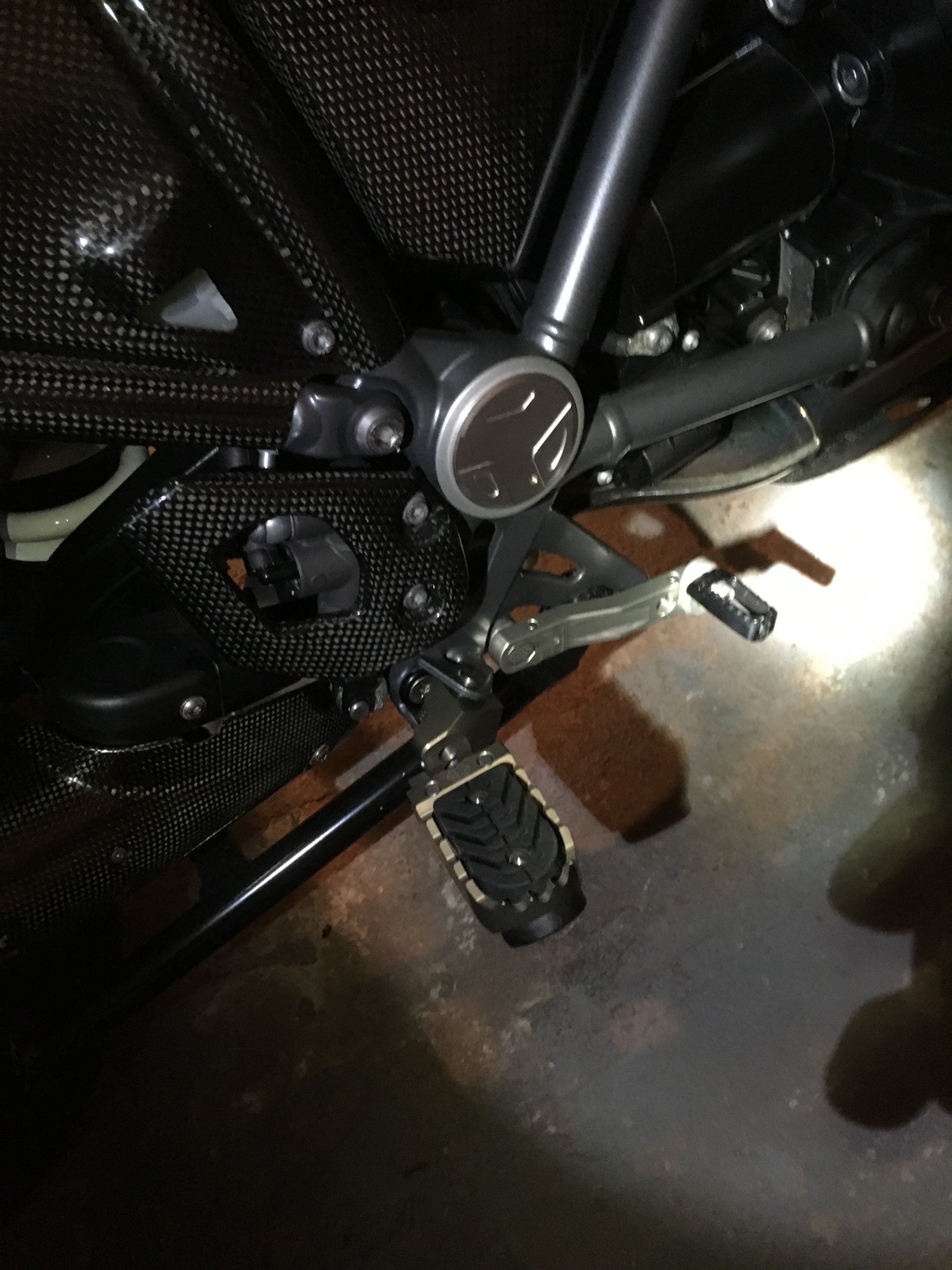

Hoi,
kann mir jemand Info geben ob und wieviel Spiel der Fussbremshebel zum Bremszylinder haben soll. Habe Gilles Fussbremshebel montiert und mir nicht gemerkt wie oder ob im Originalzustand dort Spiel war? Ich rede nur von dem Spiel zwischen Fussbremshebel Druckstangenaufnahme und dem darüber liegenden Bremszylinder,
nicht vom dem bekannten Lufpumpenproblem. Mein Motorrad ADV 1200 LC. Danke für Eure Tipps.

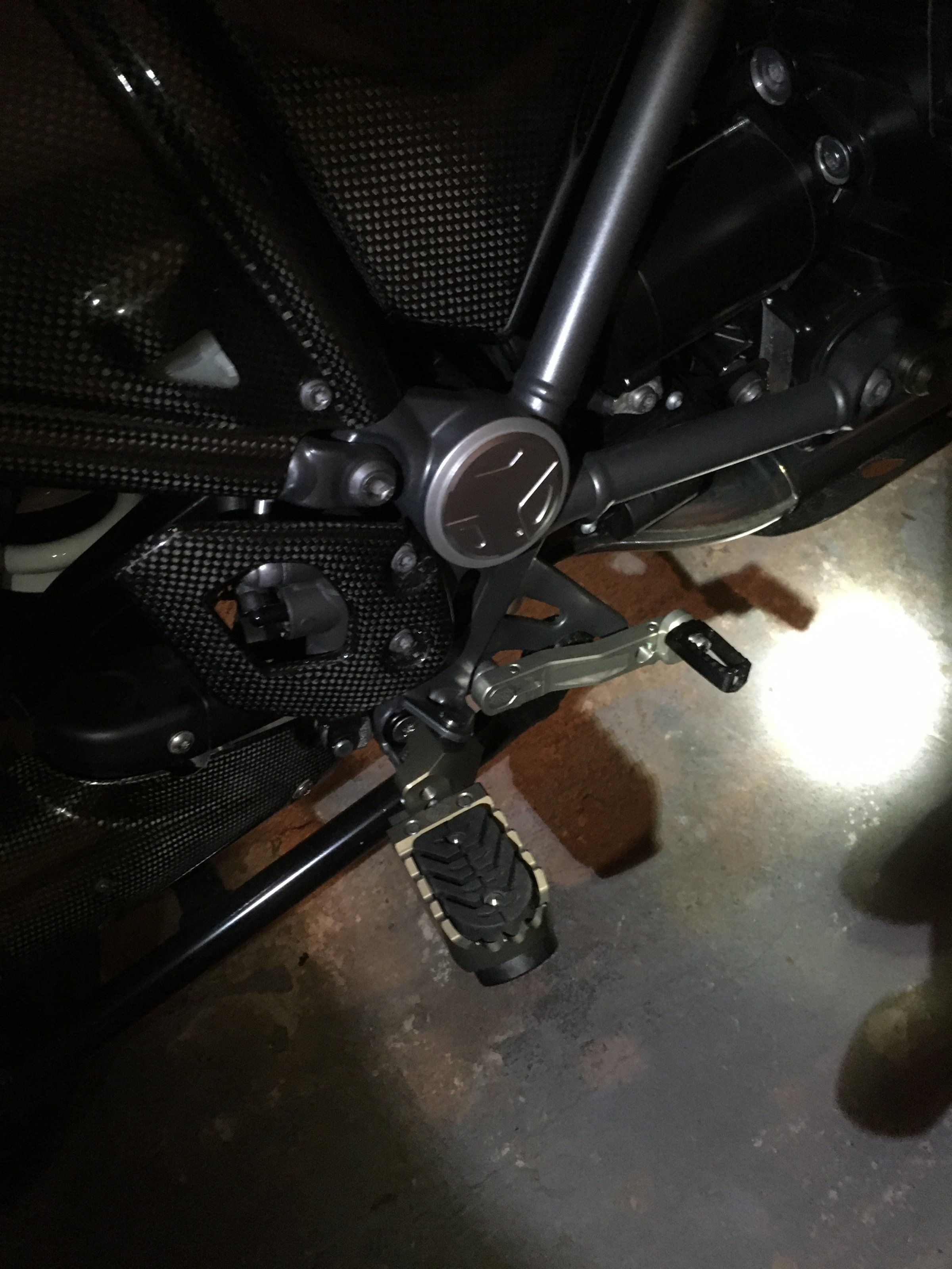

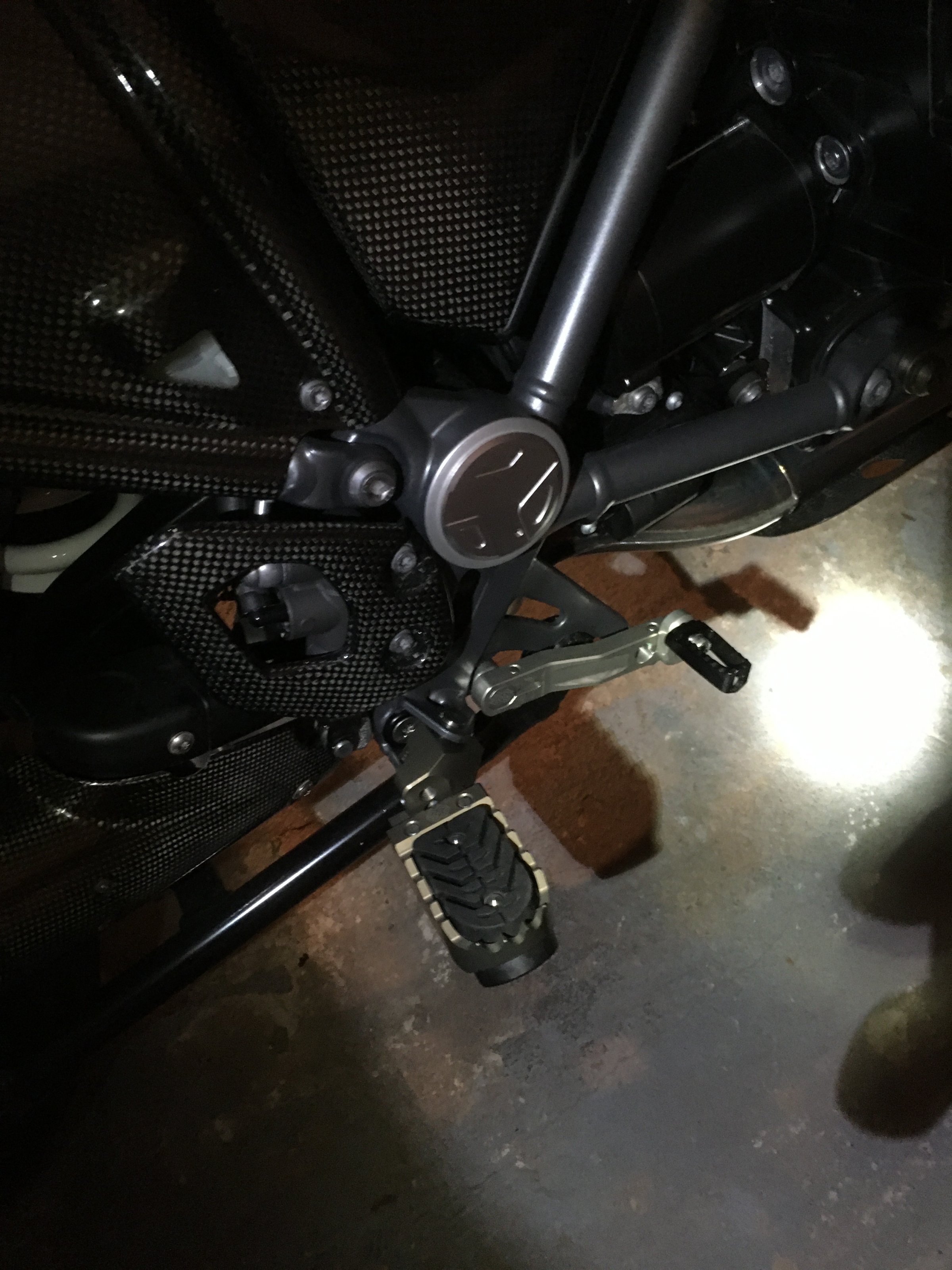

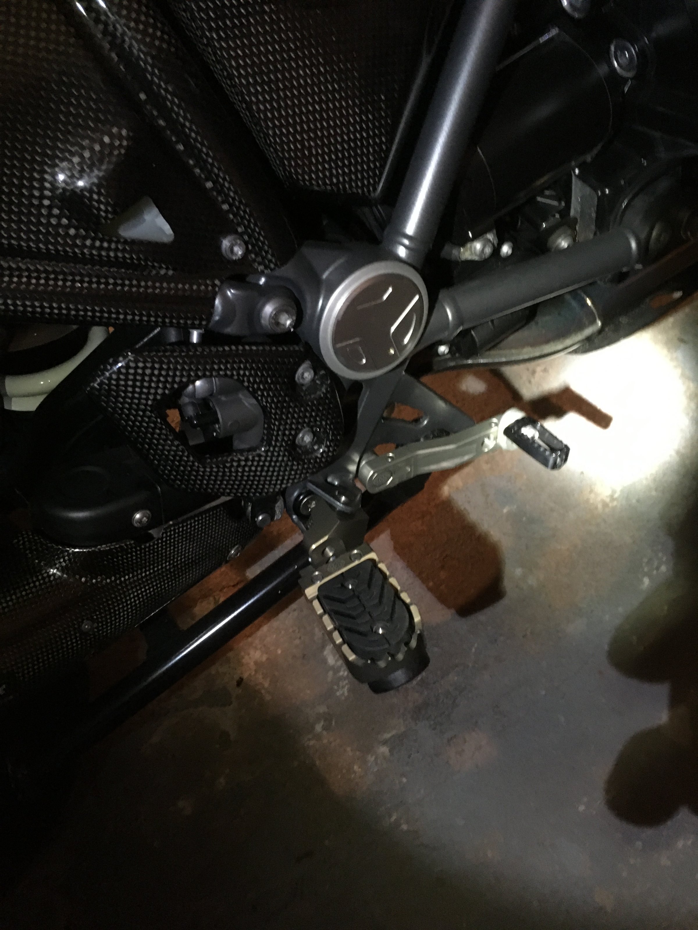

Hoi,
ja genau das meine ich, aber da der Gilles Bremshebel ganz anders aussieht als der Originale entfällt natürlich
die Messversion aus der Anleitung, siehe Foto, gerade mit Taschenlampe gemacht. Gibt es noch eine andere Möglichkeit?

Nabend Jupp!
Der Kolben braucht etwas Spiel, wenn der Hebel
unbetätigt ist. Wenn Du also die Einstellschraube
so drehst, dass Du einen Leerweg von 0,5 ... 1mm
siehst und spürst, sollte die Sache erledigt sein.
Im Zweifelsfall die Rückstellfeder des Bremshebels
ausbauen, damit die haptische Rückmeldung beim
Einstellen klarer ist.
Danach natürlich wieder einbauen... :)

Hoi Jörge,
das ist doch schon eine Info mit der ich weiter komm. Danke
