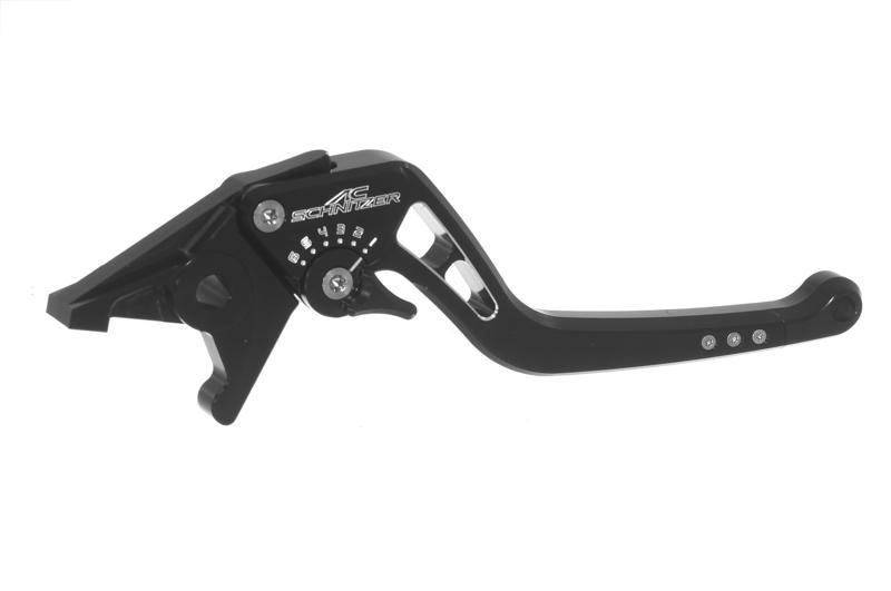

habe mir von AC Schnitzer einstellbare Kupplungs- und Bremshebel gekauft, da ich trotz der einstellbaren Originalhebel nicht zufrieden mit der Griffweite war.
Dadurch hatte ich auch Probleme beim Anfahren, weil ich die Kupplung nicht richtig dosieren konnte.
Mit den neuen Hebel bin ich echt zufrieden, lassen sich super greifen und das Anfahren klappt wesentlich besser.
Jetzt merkt man bei der Kupplung richtig wie die Maschine los will, das war vorher nicht der Fall.
Keine Ahnung ob das nur an den Hebeln liegt. Habe nähmlich irgendwie das Gefühl das der Seilzug vorher nicht richtig eingestellt war.
Naja egal, jetzt passt es ja :D
Aber nun zum Wesentlichen:
Beim testen in der Garage habe ich dann festgestellt dass ich meinen Bremshebel ca. 1,5 -2 cm ziehen kann, bevor das Bremslicht angeht. Ist das Normal? Kommt mir nämlich ein wenig viel vor.
Das würde ja auch bedeuten das in diesem Bereich die Bremste nicht greift, oder?
Kann mich auch leider nicht mehr dran erinnern wie das bei meinem originalen Hebel war.
Hier mein Bremshebel:
https://shop.touratech.de/ac-schnit...1300s-k1300gt-k1600gt-k1600gtl-k1200r-sp.html

ich überlege grade, wie man beiAnhang anzeigen 208919 mit den Stiefeln rankommt :)
Man kann es ja mal versuchen, aber dabei landet man wohl eher auf der Nase :D
Hab meine GS mit den neuen Hebeln jetzt nochmal Probegefahren. Die Bremse an sich funtkioniert einwandfrei.
Nur das ich eben die 1,5 - 2 cm Leerweg habe bis die Bremse zu greifen beginnt. Habe leider noch keinen Weg gefunden das etwas direkter einzustellen.
Aber da ich sowieso bald zur Einfahrkontrolle muss werde ich mal beim freundlichen nachfragen.

Das Spiel lasst sich am Bremshebel (Fuß als auch Hand) Einstellen. Es muss jedoch ein minimales Restspiel ( schnuffelspiel) bleiben. Das Spiel sollte sich am Kolben einstellen lassen.
