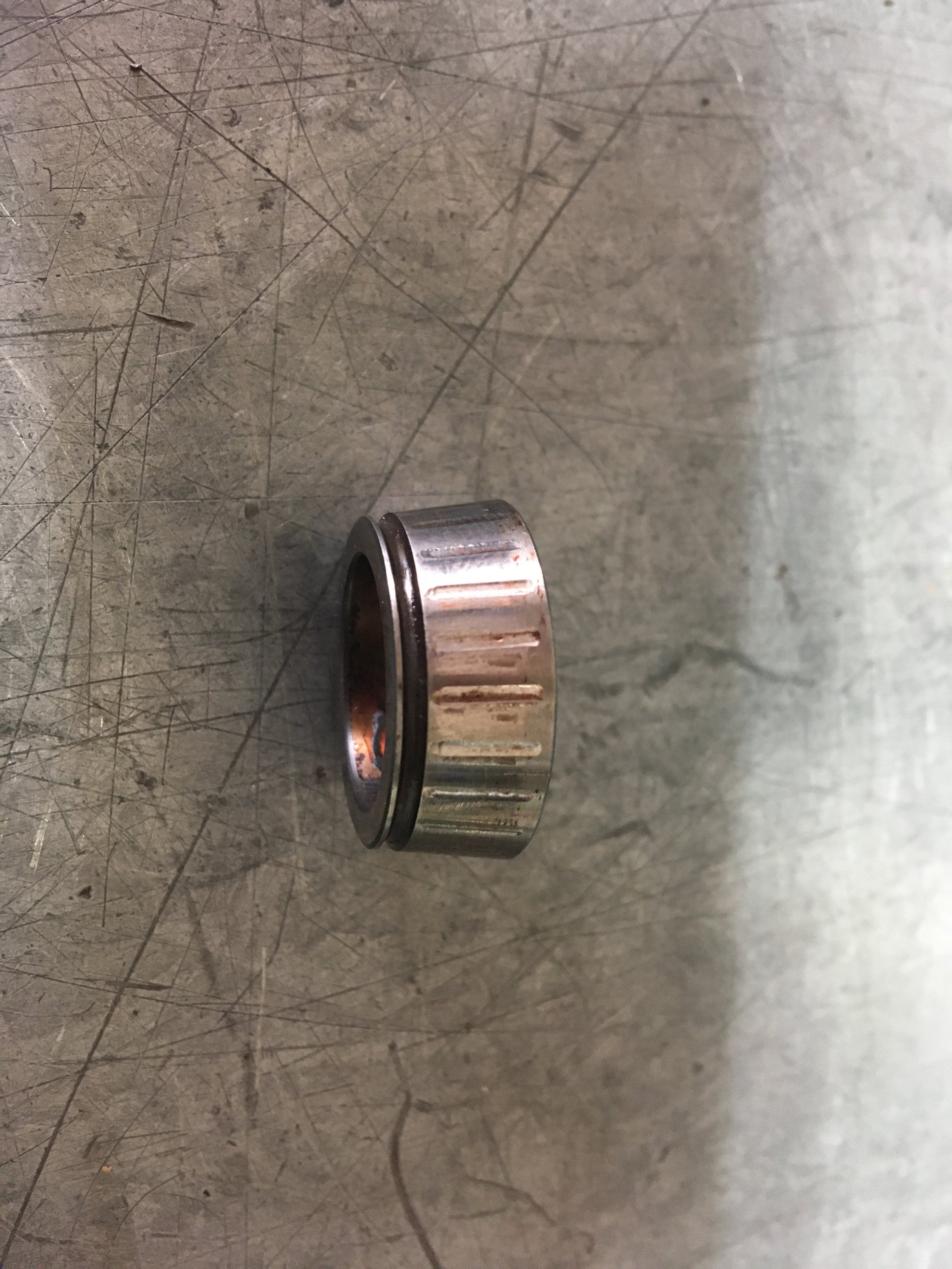

schau dir mein (abschreckendes) beispiel unten an!
wenn die nadeln tief unten in ihren eingedrückten "betten" schlummern, dürfte das spiel ordentlich groß ausfallen.
sollten sie - wider erwarten - doch mal aus diesen löchern raushoppeln, ist's spiel vermtl. weg.

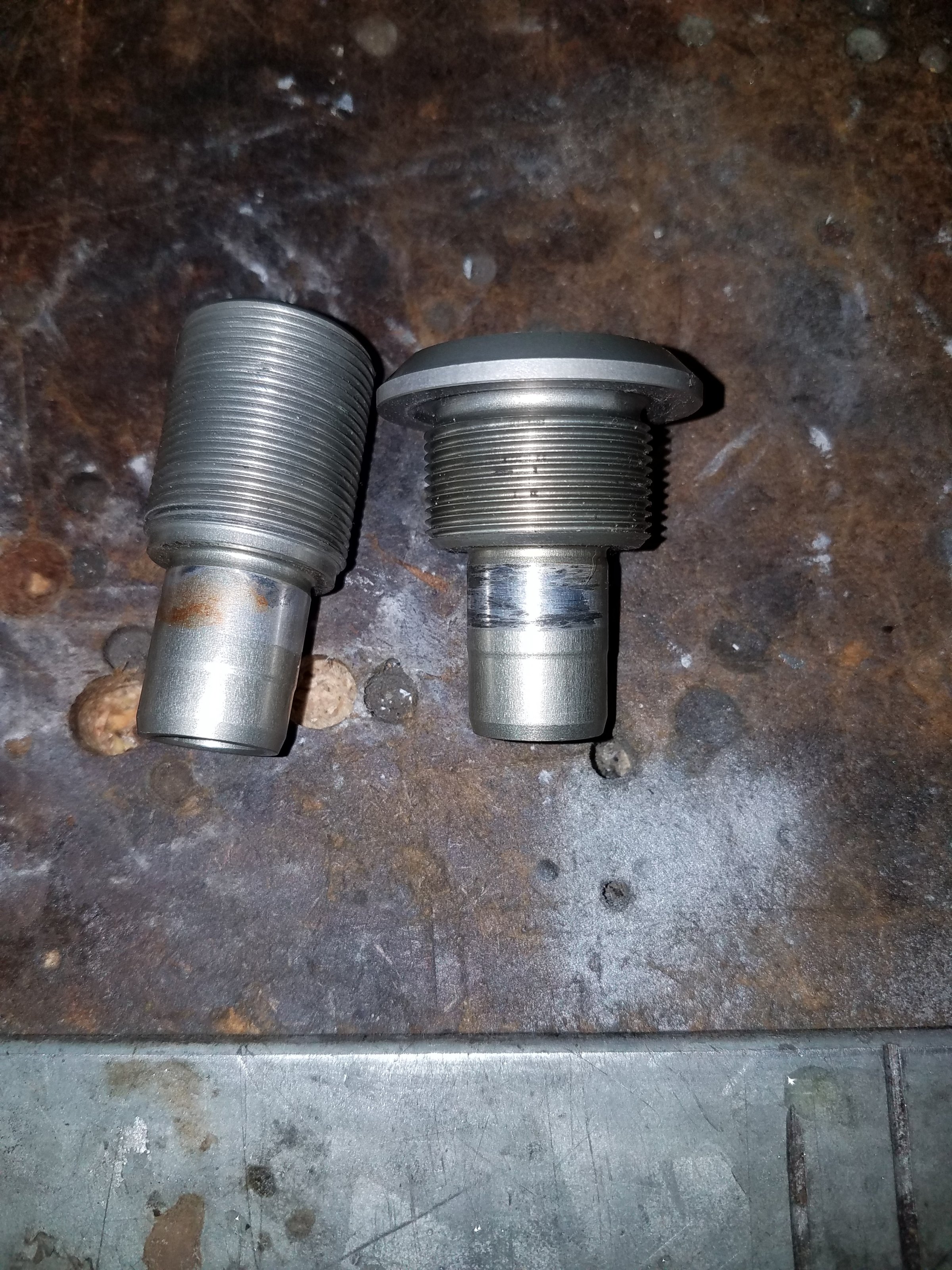

Die Lager waren definitv die Übeltäter - das auf Seiten des Lagerbolzens war hin (die Abdrücke im Innenlager waren deutlich zu sehen).
Die Lagerbolzen selbst sehen glücklicherweise noch gut aus:
Dennoch kam Lagerkleber drauf.

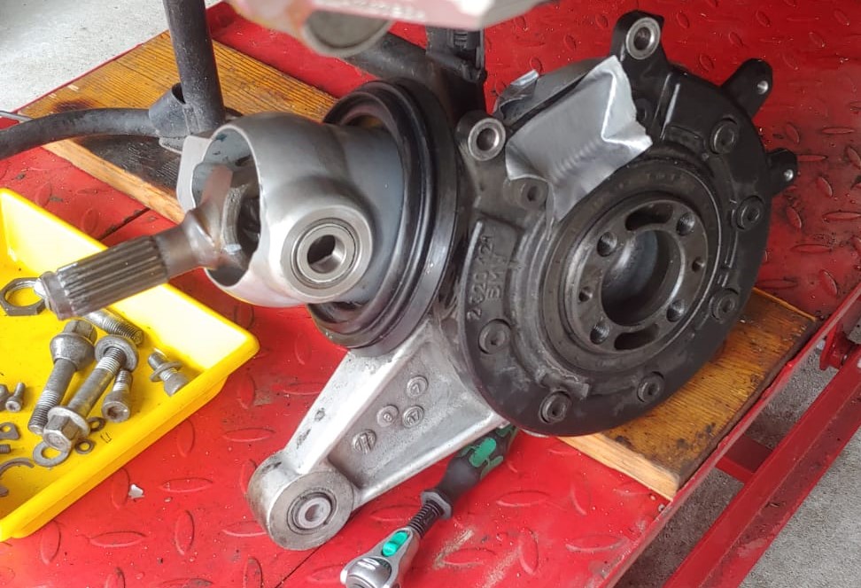

Das HAG mit neuen Lagern:
Abschließend ist zu sagen, allein hätte ich mich da (noch) nicht rangetraut. Also danke an den Elfer-Schwob nochmal ;)
