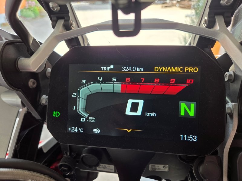

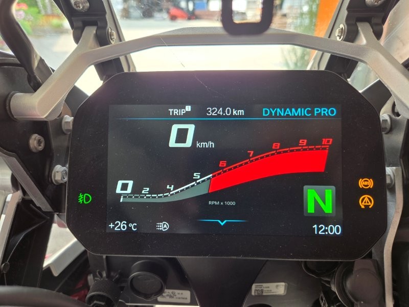

Ich dachte, ich könnte das Sport-Display freischalten, aber trotzdem nach dem Einschalten der Zündung den originalen Screen "Adventure" oder "Tour"erhalten. Aber sobald ich den Sport-Schreen freischalte, erscheint nach dem Einschalten der Zündung der Screen (Bild 2)...Ich möchte aber trotz freigeschaltetem Sport Screen nach dem Einschalten den originalen "Adventure"-Screen (Bild 1) sehen....
Geht das überhaupt? Oder ist der Start Screen (Bild 2) zwangsläufig fest mit dem Sport Screen verknüpft? Ich dachte, ich hätte den Sport Screen schon mal mit dem originalen Start Screen (Bild 1) gehabt, aber die Langzeitspeicherfähigkeit meiner Gehirnzellen läßt nach!

Screen 1 geht m.W.n. nicht mit dem Sportscreen bzw. Deinem Screen 2.
Deinen Screen 2 umschaltbar auf Sportscreen habe ich auch. Aber eben den Screen 1 nicht mehr, dazu müsste ich das TFT wieder rückkodieren.

Codierung von Sportscreen führt zwangsläufig zur Anzeige von Bild 2. Bild 1 ist dann nicht mehr verfügbar
