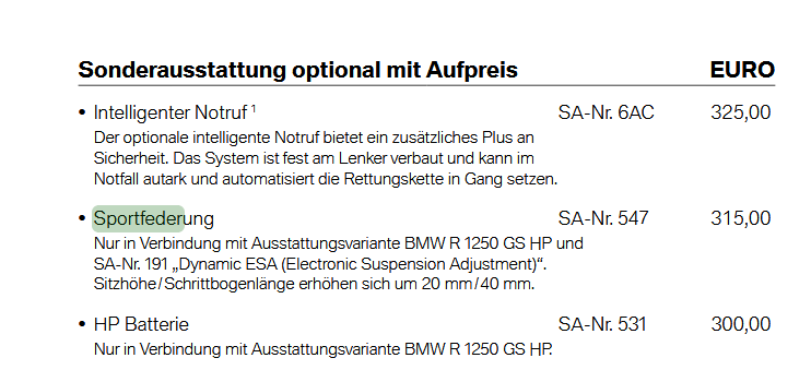

hat wer der anwesenden die Sportfederung verbaut und kann sagen welches Ausstattungsmerkmal das ist?
Habe selbst die 1200er und da ist es
-> X547A = Sportfederung
oder eine Bezeichnung anhand der man prüfen kann was im Fahrzeug verbaut ist.

@SQ18 Thx nur in Verbindung mit HP ist mal seltsam wie ich finde, aber das erklärt das es eher selten ist.
Das würde eigentlich bedeuten das es bei den Trophy Varianten auch nicht zu finden ist, oder sehe ich das falsch?

weil es bei der nicht ADV als Sonderausstattung zu buchbar war.
Unter der Option 547
Oder eben wie John_Stiles meinte im Enduro Paket.

@John_Stiles habe gerade etwas dazu gefunden.
BMW schrieb
Sportfahrwerk und Enduro-Paket als Offroad-Specials für die R 1250 GS als Sonderausstattungen ab Werk.
Mit dem für die Style Rallye-Variante sowie als Bestandteil des Enduro-Pakets auf Wunsch erhältlichen Sportfahrwerk kann die neue R 1 250 GS für den ambitionierten Geländeeinsatz weiter optimiert werden.
Sprich es konnte wohl beim HP und beim Style Rally dazu gebucht werden und bei Enduro war es dabei.
Es sollte aber bei Style Rallye wie bei HP als Extra Option 547 bei einer VIN Abfrage auftauchen, ob das bei dem Enduro Paket bei einer Abfrage auftaucht wäre noch interessant....

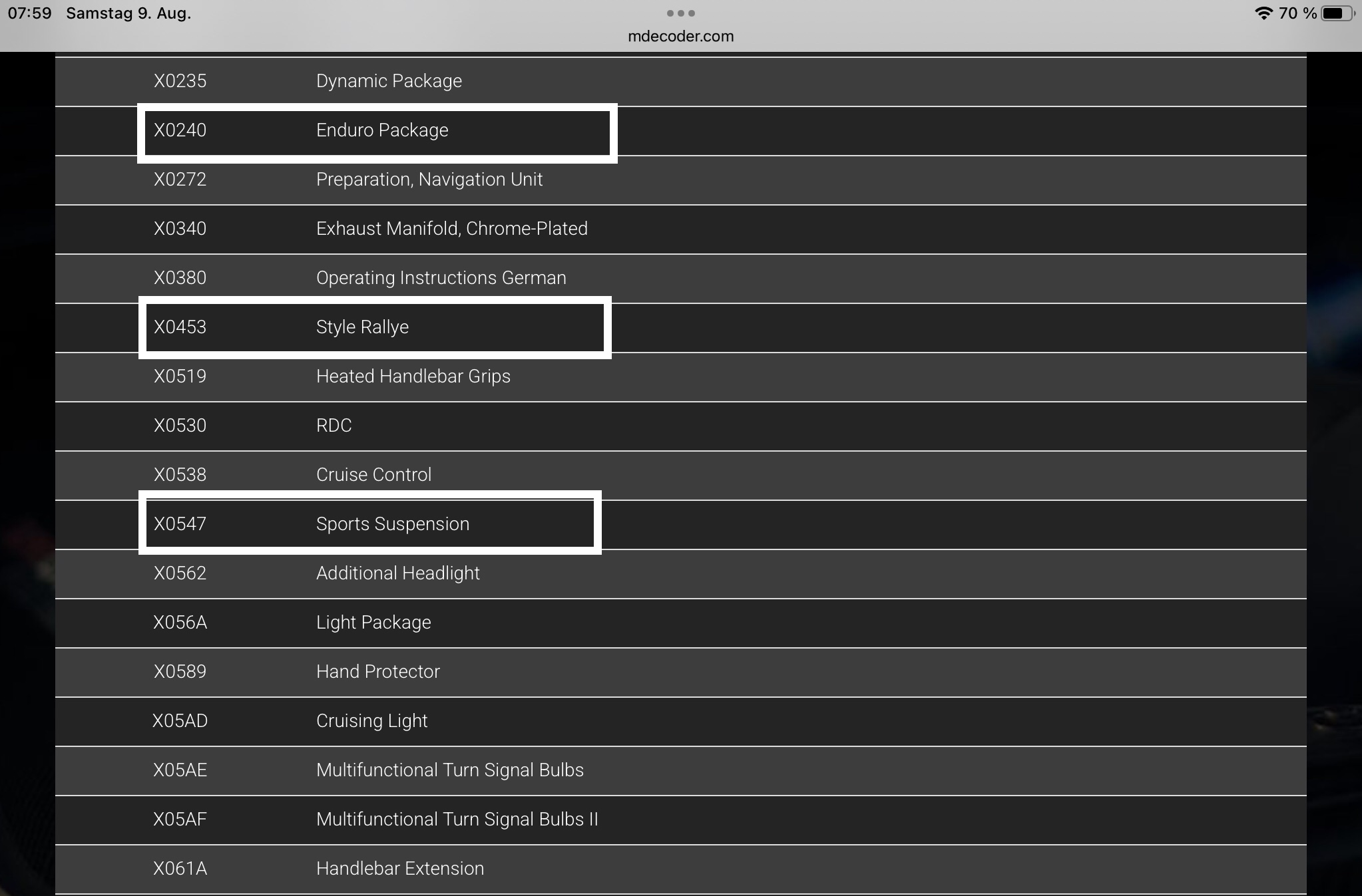

Es wird alles einzeln aufgeführt. Hier ein Auszug aus dem VIN Decoder meiner Rallye:
