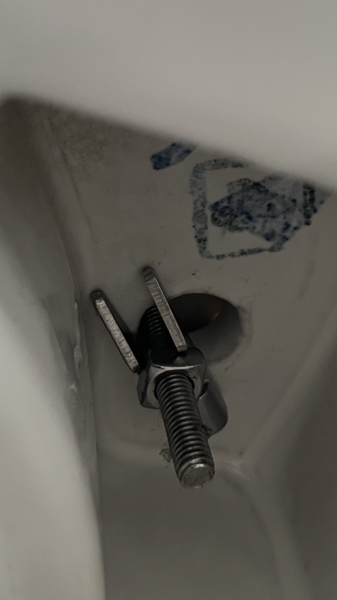

Wollte gerade mal schnell einen neuen Toilettensitz montieren, der alte weist aber eine recht merkwürdige Befestigung auf. Daher: Was zum Geier ist das und wie bekomme ich das los???
Besten Dank schon mal.

Bin nicht vom Fach ... falls es oben keinen Schraubenkopf gibt, versuche doch mal zwei Muttern zu kontern und damit die Gewindestange zu drehen.

Habe mit Gas/Wasser/Scheixxe nichts am Hut.
Aber:
Die Metallklammer greift doch auf die Vierkantschraube.
Also Klammer (notfalls mit Rohrzange) greifen und entgegen dem Uhrzeigersinn auf- und abschrauben.

Das ist ein Kippdübel.
Deckel nach oben abziehen. Blenden abklinken bzw. abschrauben. Obere Halterung abmontieren. Je nach Hersteller.

Nicht ganz genau, aber der Ansatz war richtig! Danke!
Sollte es Dich in den Rheingau verschlagen: Riesling geht auf mich.
Problem gelöst, hier kann zu oder für Schmähungen meiner Unfähigkeit geöffnet bleiben.😁

Bezog sich aufs Video. Mit „Kippdübel“ kann ich leben 😉
