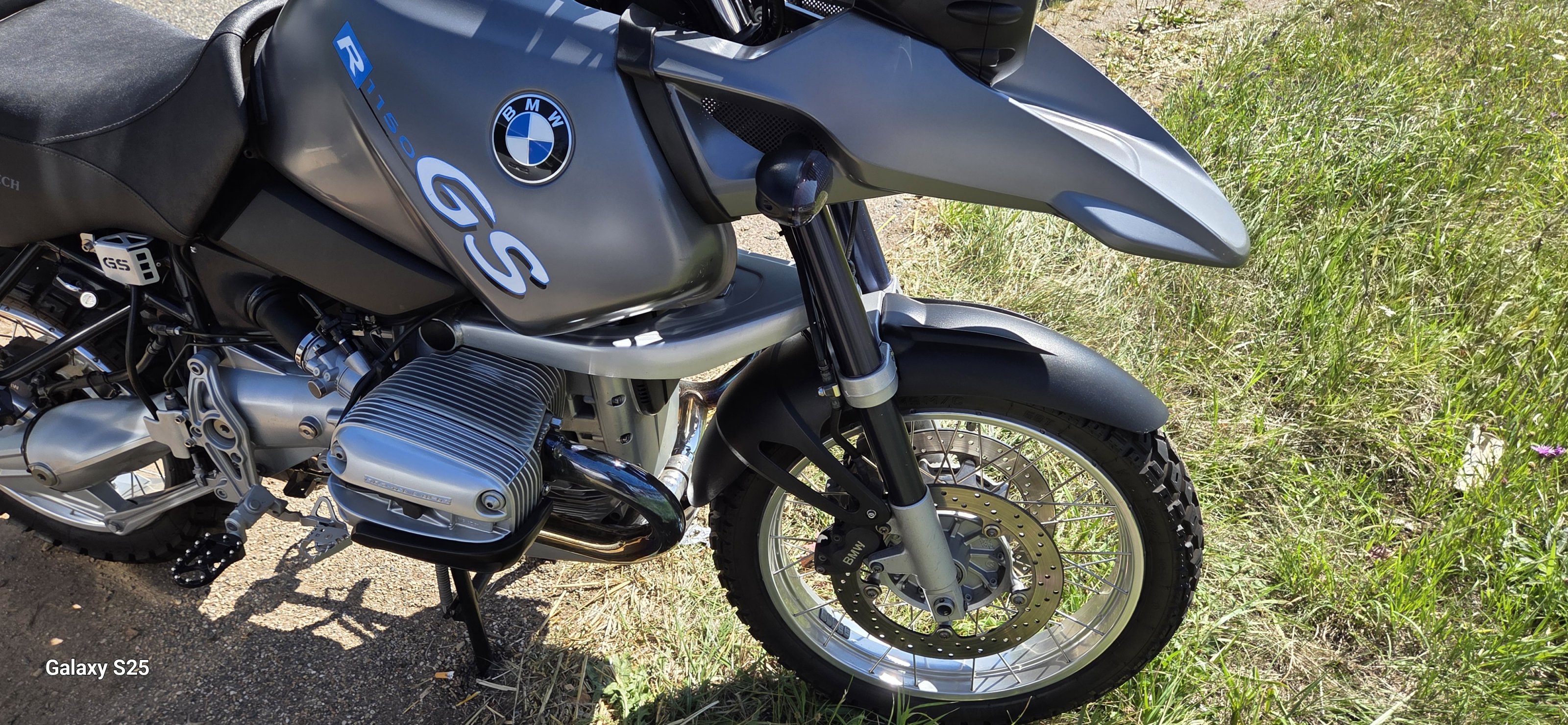

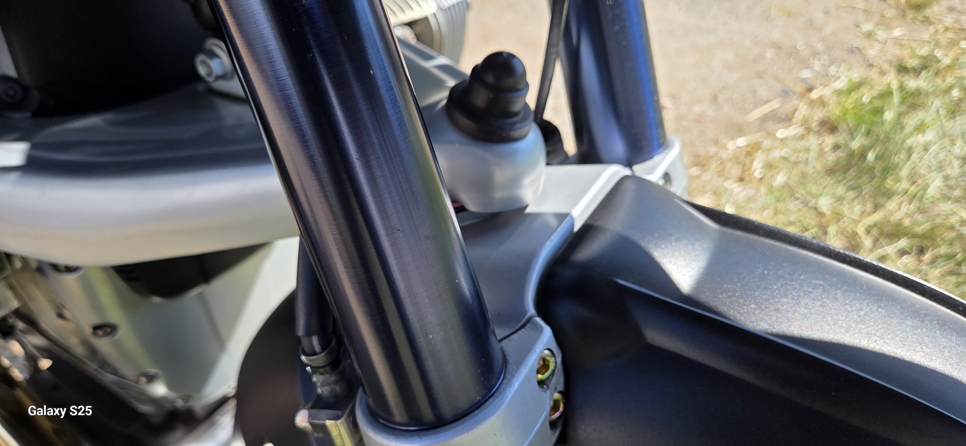

Hier mal 2 Bilder... also so doll war der Einschlag auch nicht...tippe mal 30 km/h

Och sieht doch gar nicht so schlimm aus. Das Vorderrad könnte es ĂŒberlebt haben ,Gabel und Telelever musst du prĂŒfen, Lenkkopf wird wohl nicht betroffen sein.:daumen-hoch:
