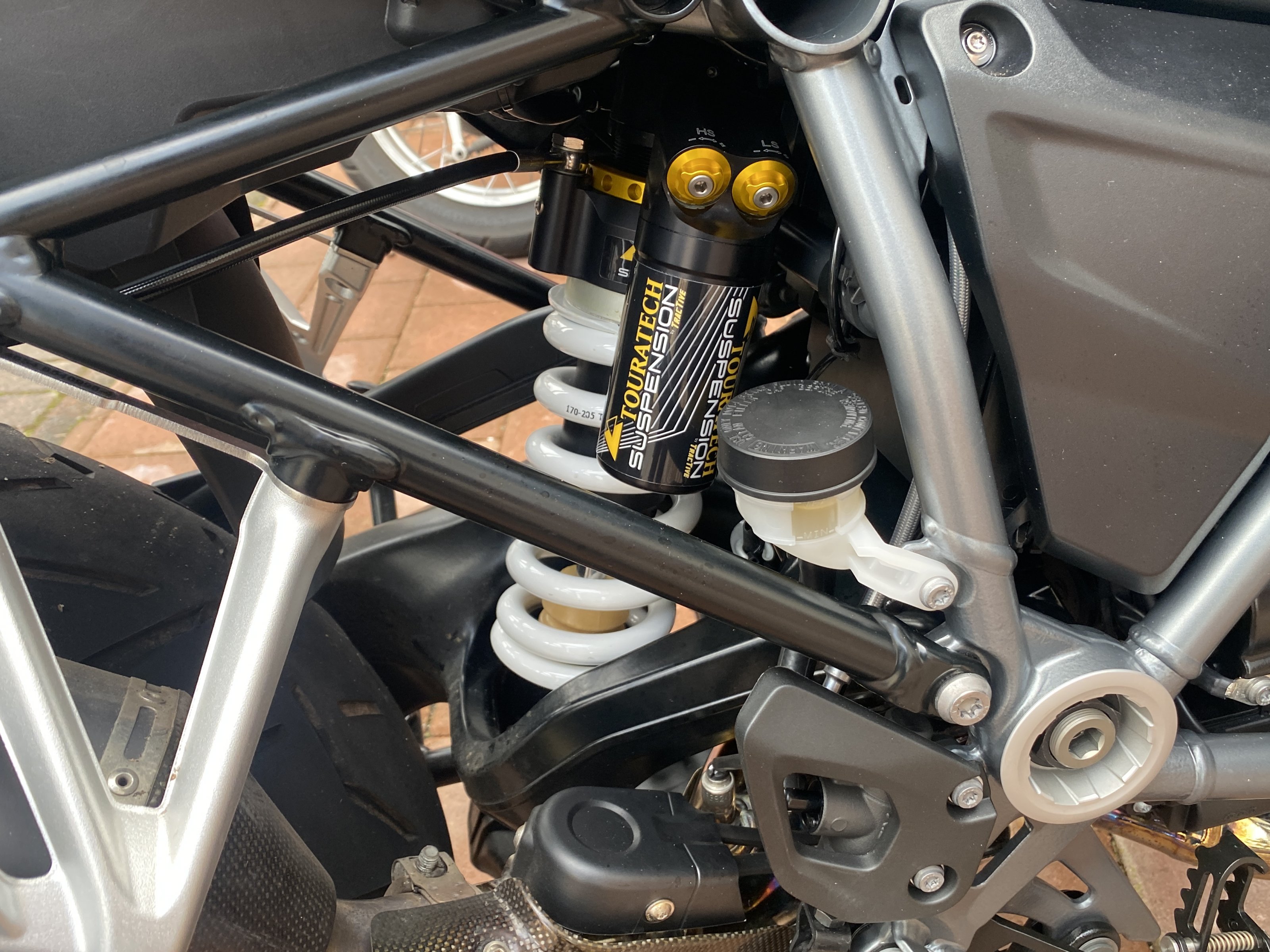

Ich hab das Extreme Fahrwerk von Touratech drin. 15mm tiefer faktisch wie Original. Problem war dann seitenständer zu lang. Musste ich abschneiden. Und Hauptständer passt nicht mehr ganz. Das heißt Aufbocken wird schwer.

Kurze Antwort. Die beste Investitionen überhaupt. Schlechte Straßen gibt es nicht mehr. Früher zb. Ist die Adv. in Schräglage bei Tempo auf schlechter Straße übers Vorderrad weg. Das ist Geschichte. Insgesamt ein neues Motorrad. Ich hab aber noch das Tractiv drin. Würde es jederzeit wieder machen. Man muss sich allerdings mit dem Abstimmen beschäftigen. Ich war so begeistert das ichder alten R1200GS das selbe Fahrwerk gegönnt hab.
