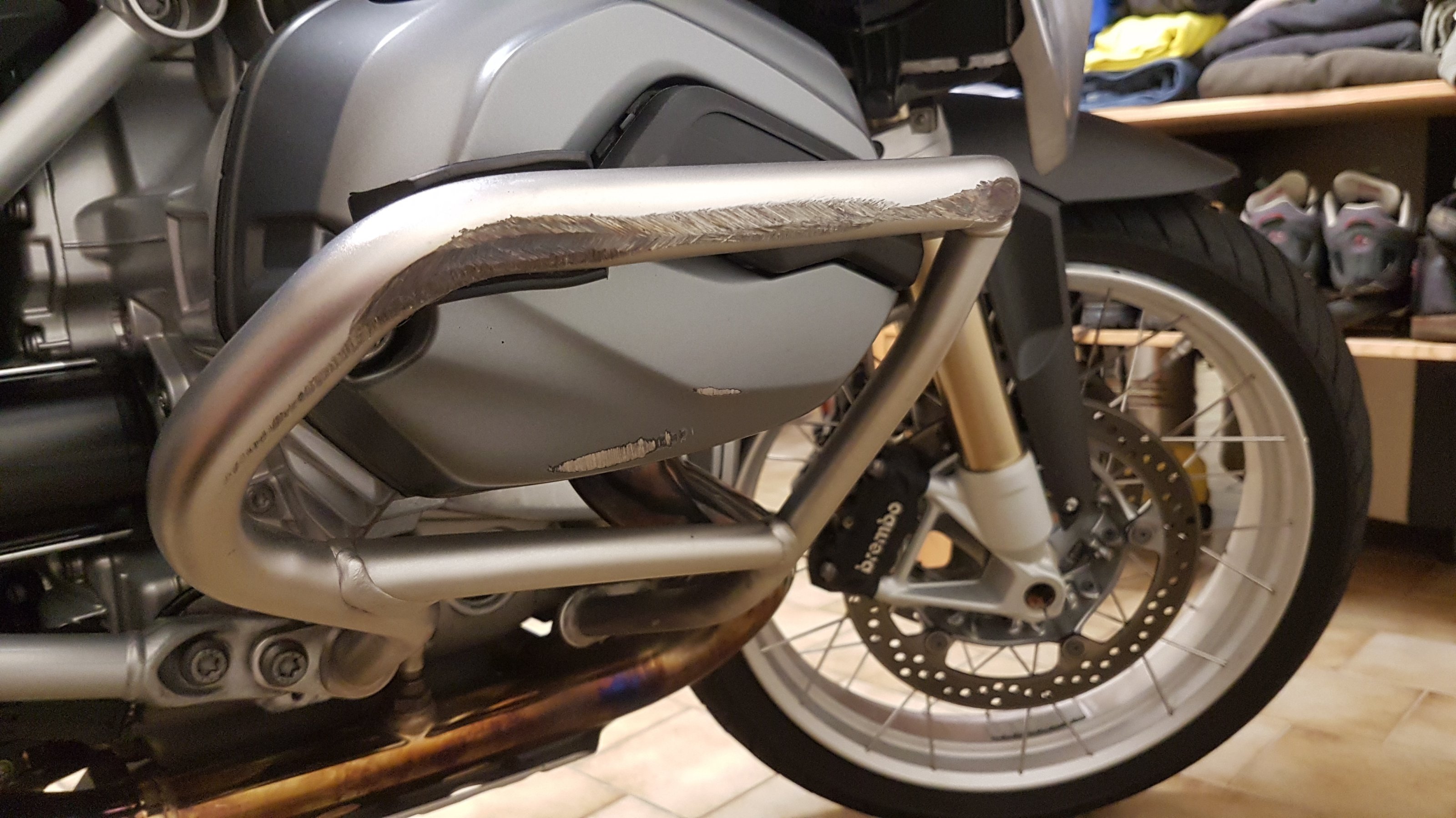

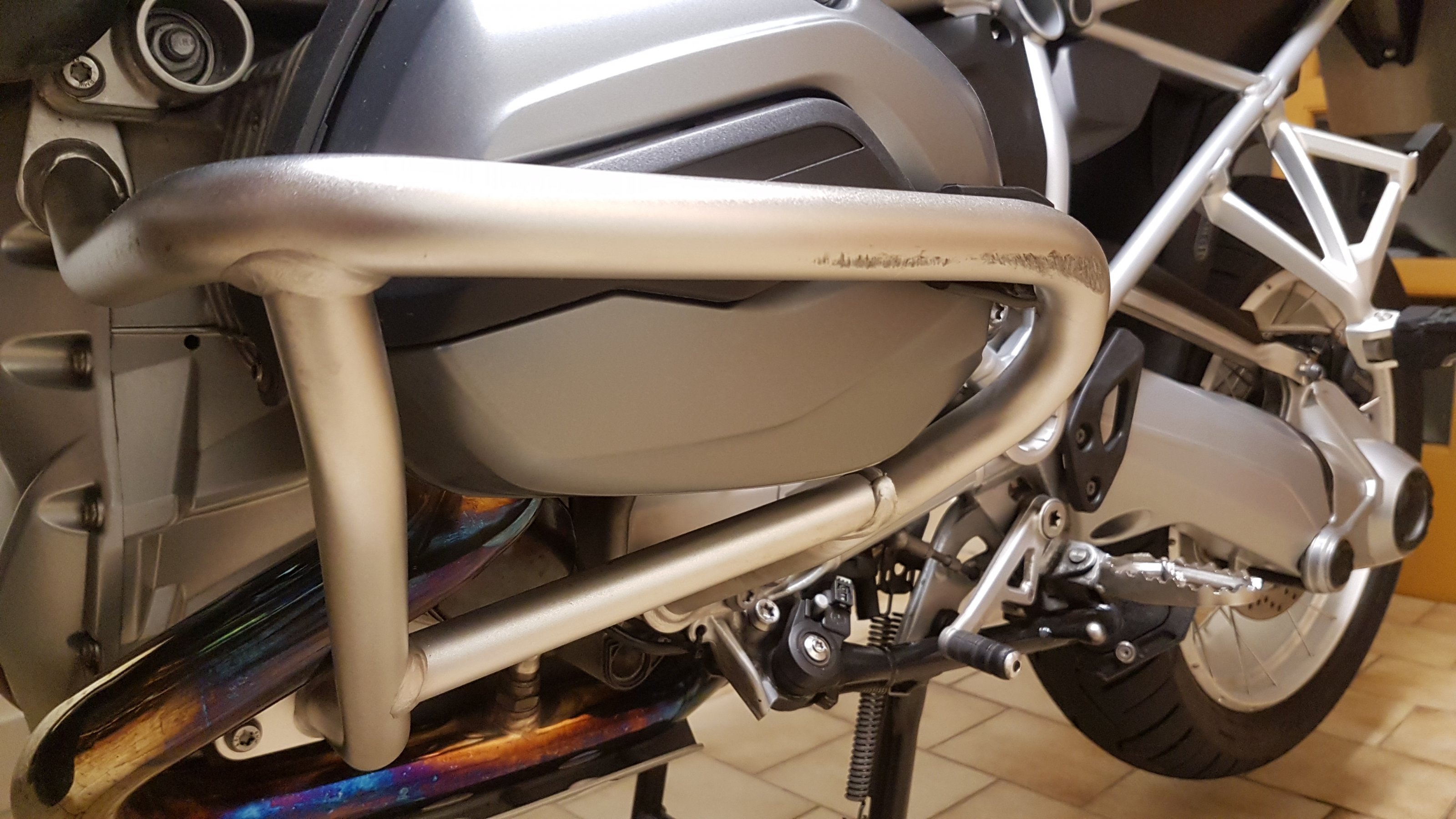

Hallo, bin zufällig auf diesen Thread gestoßen.
Benötigt jemand einen Satz der Original BMW Sturzbügel ab BJ. 2013?
Hätte ich abzugeben. Bei Interesse, gern eine PN an mich.
Gruß Thomas
TS 75
TS 75
01.06.2017
314
Thüringen
R 1200 GS LC - 2015
Die originalen BMW-Schutzbügel sind eigentlich nur Bügel.
Das ist Käse
Die Originalen Sturzbügel schützen sehr wohl
Beim Rechten Zylinder: ist zwar der Deckel leicht angekrazt, ein weiterfahen war aber kein Problem, das Ding war noch dicht und außer den 2 kleinen Kratzern hat der Deckel nichts gehabt, man schaue sich den Bügel an !!! das Material ist durchgeschliffen !!! da gings zur Sache
Beim Linken Zylinder: hat der Deckel gar nichts abbekommen
Es sieht zwar optisch so aus, das der Deckel über den Bügel übersteht, aber trozdem liegt der Deckel bei einem Sturz nicht auf der Straße auf, bzw. da muss es schon sehr hart her gehen ( siehe rechter Zylinder )
PS. bei diesem Sturz in die GS ca. 60m über den Asphalt geschlittert
Gruß Thomas

Anhang anzeigen 610118Anhang anzeigen 610119
Ich bleibe bei meinem Kommentar. Es sollte mehr Freiraum zwischen Bügel und Ventildeckel sein, damit dieser nicht bei Anschliff des Bügels dann doch in Mitleidenschaft gezogen wird. Auf Schotter oder im Gelände hat der Ventildeckel gar keine Chance. Der neue Deckel kostet dann ca. € 150,- (genauen Preis habe ich jetzt nicht).
