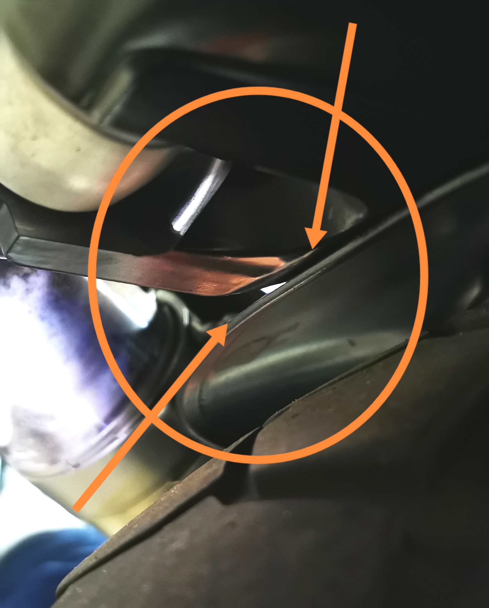

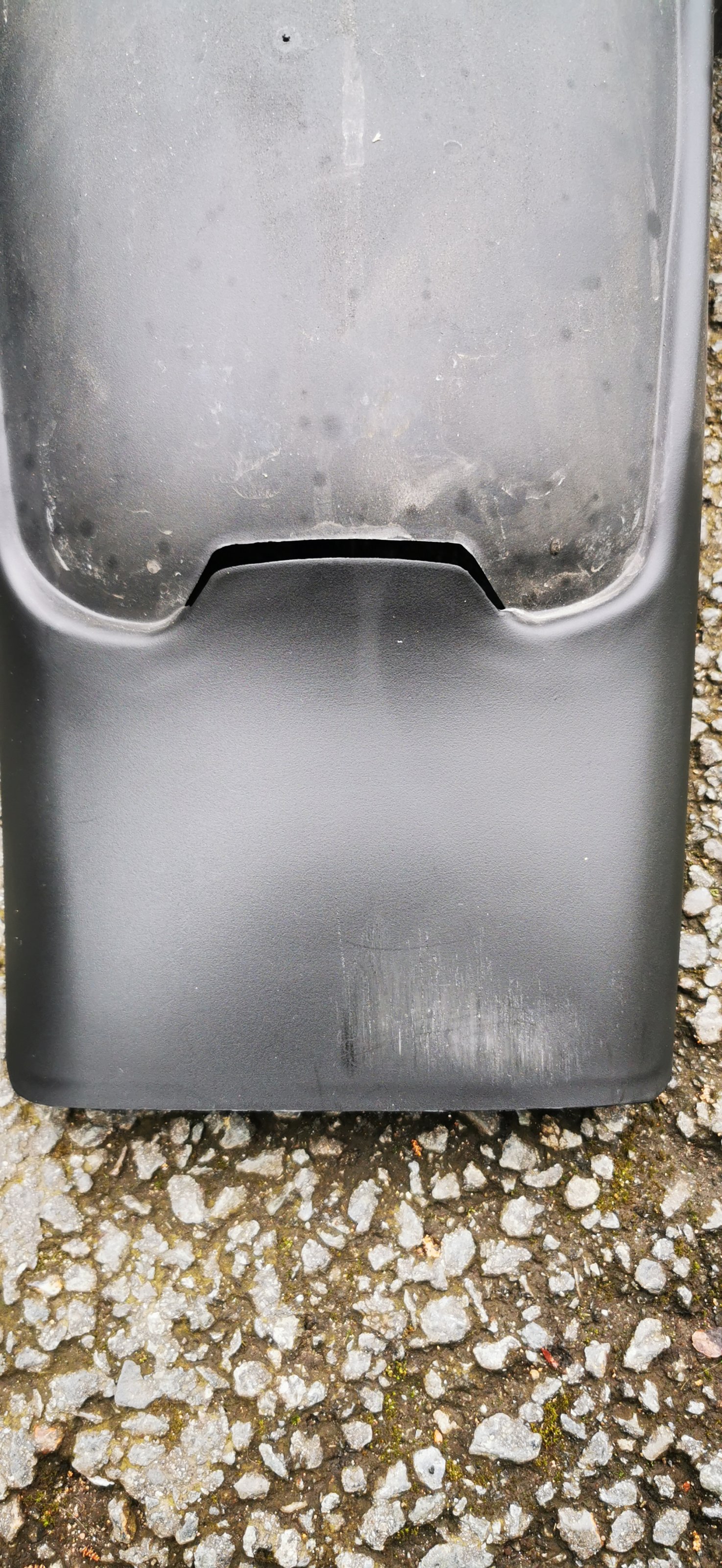

Ich hatte auch einen "Innenkotflügel mit Kabelbindern" montiert, habe irgendwann beim putzen der GS festgestellt, daß der Innenkotflügel beim einfedern an der Schwinge schleift. Lack war ziemlich angeschliffen 🥴
Am besten man klebt vorher eine Schutzfolie auf die Schwinge.
Ich habe mir jetzt den von Puig angebaut.
