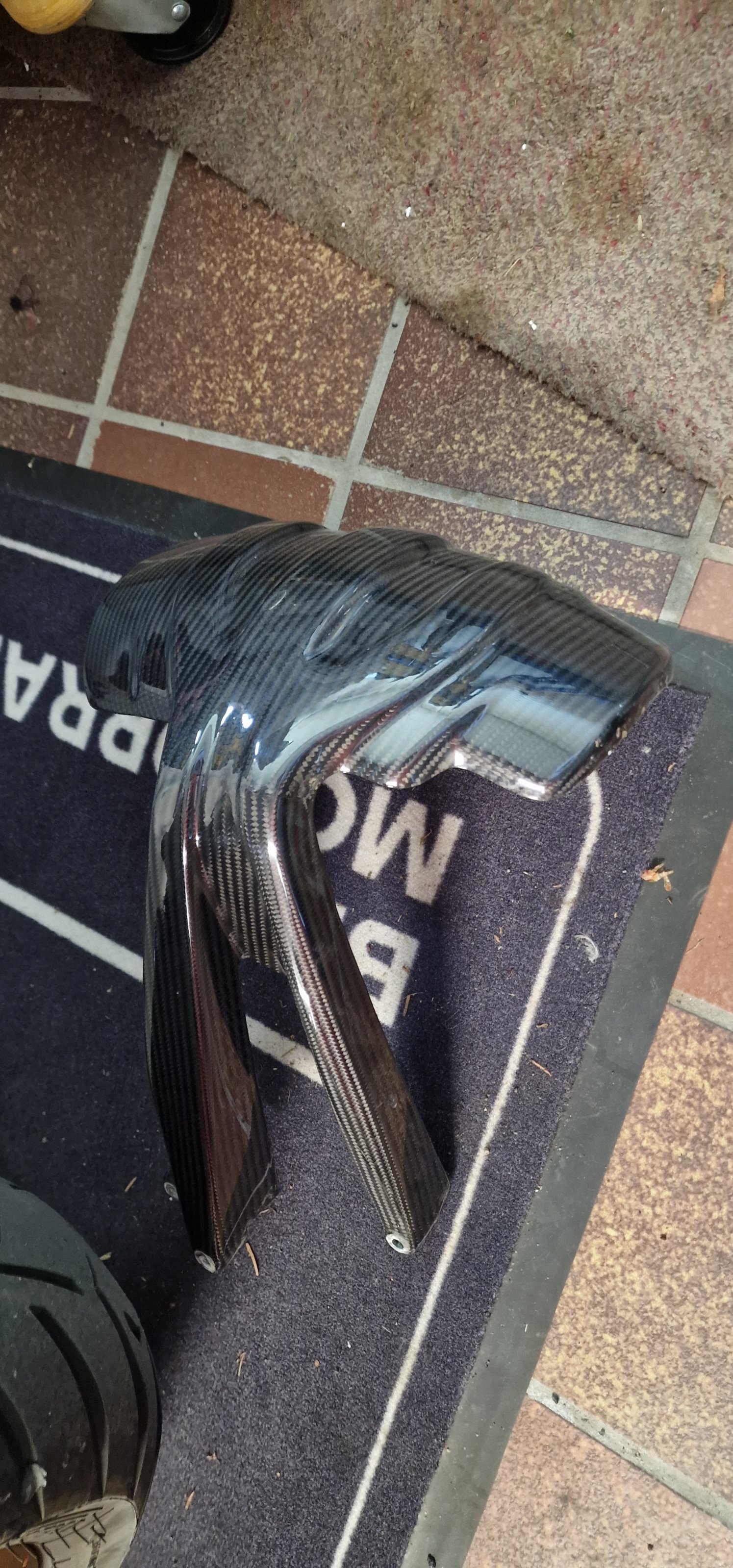

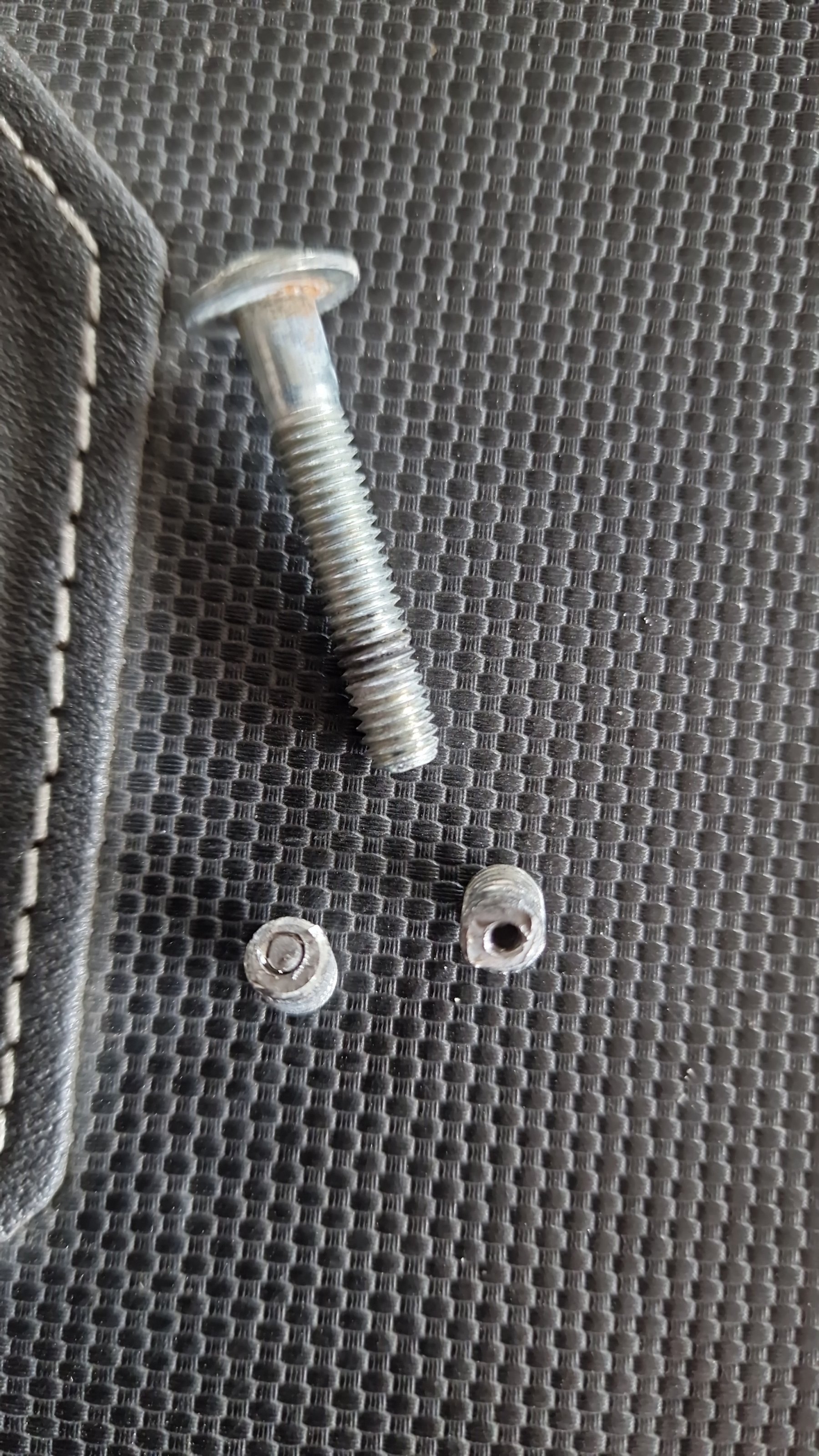

Ich habe ein kleines Problem mit dem Spritzschutz von Ilmberger. (Suppenkelle/Esslöffel) und zwar sind bei meiner 1250 ADV zwei der drei Schrauben abgerissen.
Mich würde interessieren ob jemand von euch auch schon einmal dieses Problem hatte und wie die Reaktion von Seiten des Herstellers war.
Da ich hier neu bin entschuldigen es wenn die Frage schon einmal gestellt wurde.

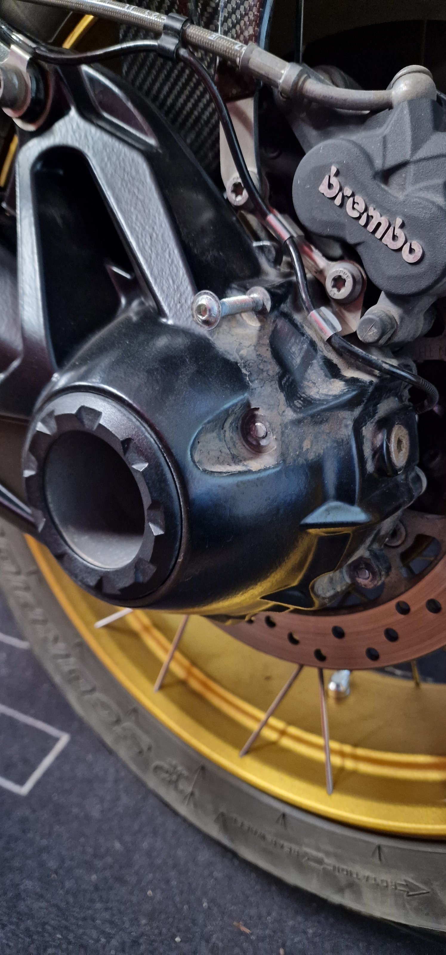

Ich meine nicht den "Großen" Spritzschutz sondern den Ersatz für den originalen Schutz von BMW.
Hier ein Bild von dem gutem Stück von Ilmberger.

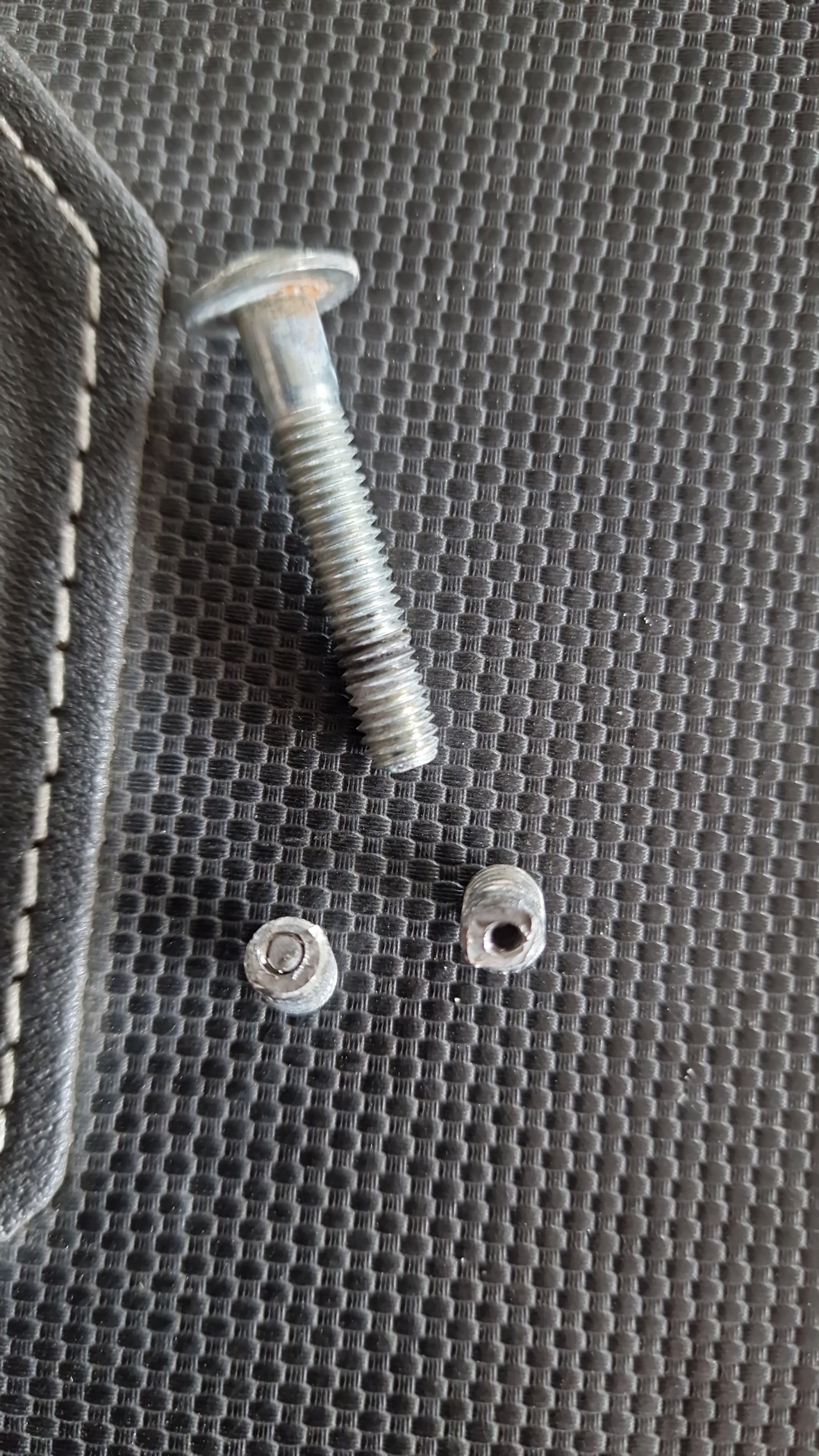

Verstehe ich dich richtig, wenn du sagst, dass die Schrauben im Betrieb abgebrochen sind? Plan und dann noch zwei Stück?
Materialfehler bei den Schrauben: Ilmberger oder Verkäufer kontaktieren.

Das hast du schon richtig verstanden.
Ob beide gleichzeitig oder im Anstand von X km abgerissen sind kann ich nicht genau sagen.
Fakt ist das es am Sonntag hinten anfing zu klappern und die beiden Schrauben so wie auf den Foto zu sehen ist abgerissen waren. Inzwischen habe ich die Reste wieder raus und brauch eigentlich nur neue Schrauben idealerweise in noch besserer Qualität als die originalen das waren M6x35 in 10.9.
Den Verkäufer habe ich kontaktiert habe bisher aber noch keine Antwort auf meine Mail erhalten.
Glückwunsch zur Entfernung der Reste!
10.9 Güte ist übrigens schon hochfest, es gibt zwar noch 12.9, die sind aber schon recht selten zu bekommen. Standard im Maschinenbau sind 8.8, im Baumarkt sind aber noch viel weichere, bis hinunter zu 4.6 zu bekommen...
Ich würde wieder die 10.9 in passender Länge nehmen, einen(!) Tropfen mittelfestem Loctite aufs Gewinde, gut ists.
Eventuell feinste chinesische 10.9-(Beschriftungs-) Qualität?
Normal ist das nicht, daß diese Schraubengüte an der Stelle einfach so abreißt, wo die originalen Schrauben von BMW Motorrad an der Stelle "nur" eine (in meinen Augen ausreichende) Güte von 8.8 haben. Obendrein wird der Ilmberger-Spritzschutz möglicherweise sogar leichter sein als der originale und damit diese Verbindungen eher geringer belasten?
Kommt mir alles komisch vor! Hat man bei I. wohl die Sparmöglichkeiten für maximalen Ertrag überoptimal ausgereizt?

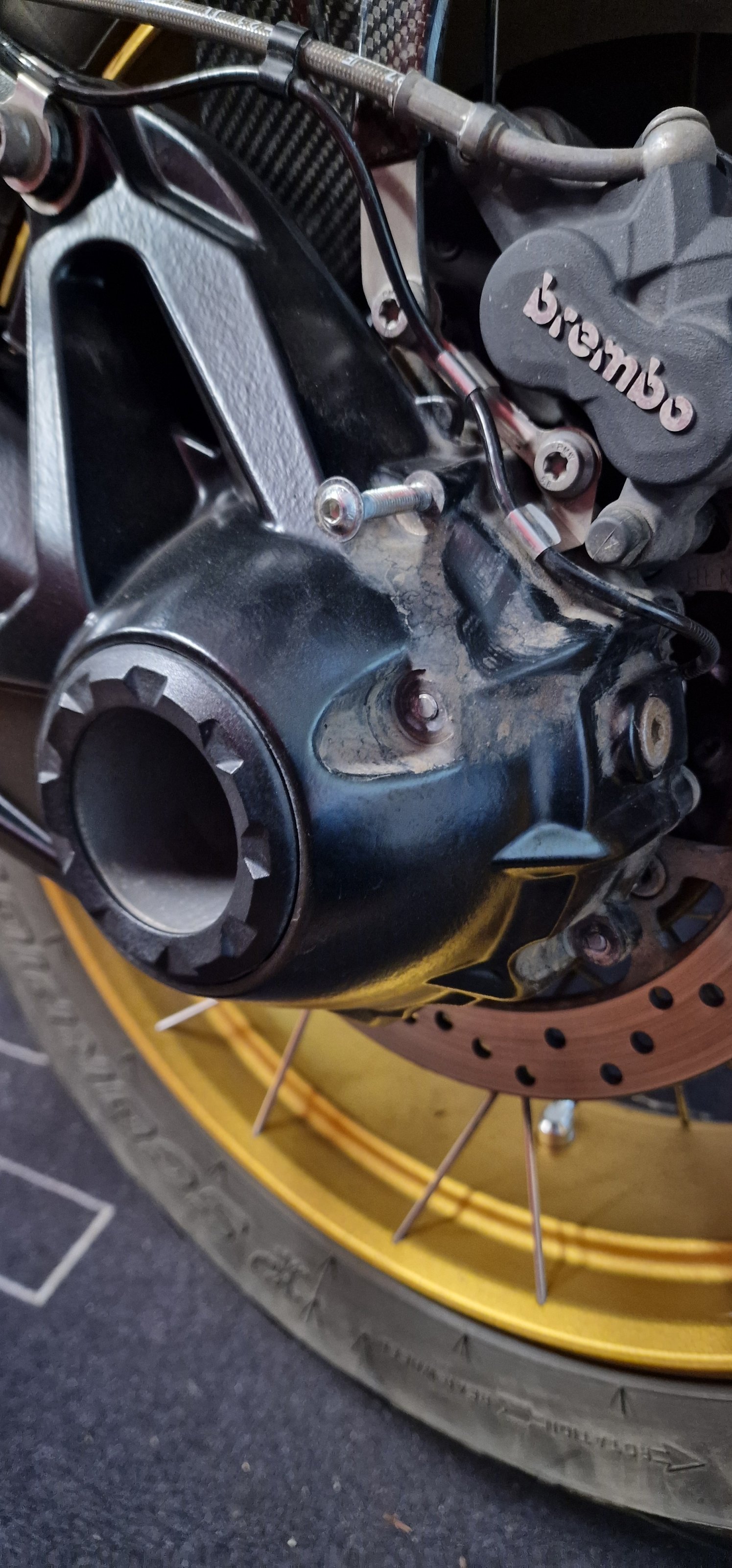

Das sind ja nur die drei kleinen Schrauben im Winkelgetriebe. ( jetzt hab ichs kapiert)
Wer hat die denn reingeknallt, der Vorbesitzer?

also nur mal zum Verständnis.
Wird denn nicht der Ilmberger Eislöffel mit den original M6x20 8.8 (Torx) befestigt??? Wie der originale aus Plastik / Kunststoff auch ????
Sind die Schrauben auf dem Foto vom TE wirklich von Ilmberger geliefert oder wurde da irgendwas genommen was gerade da war ???

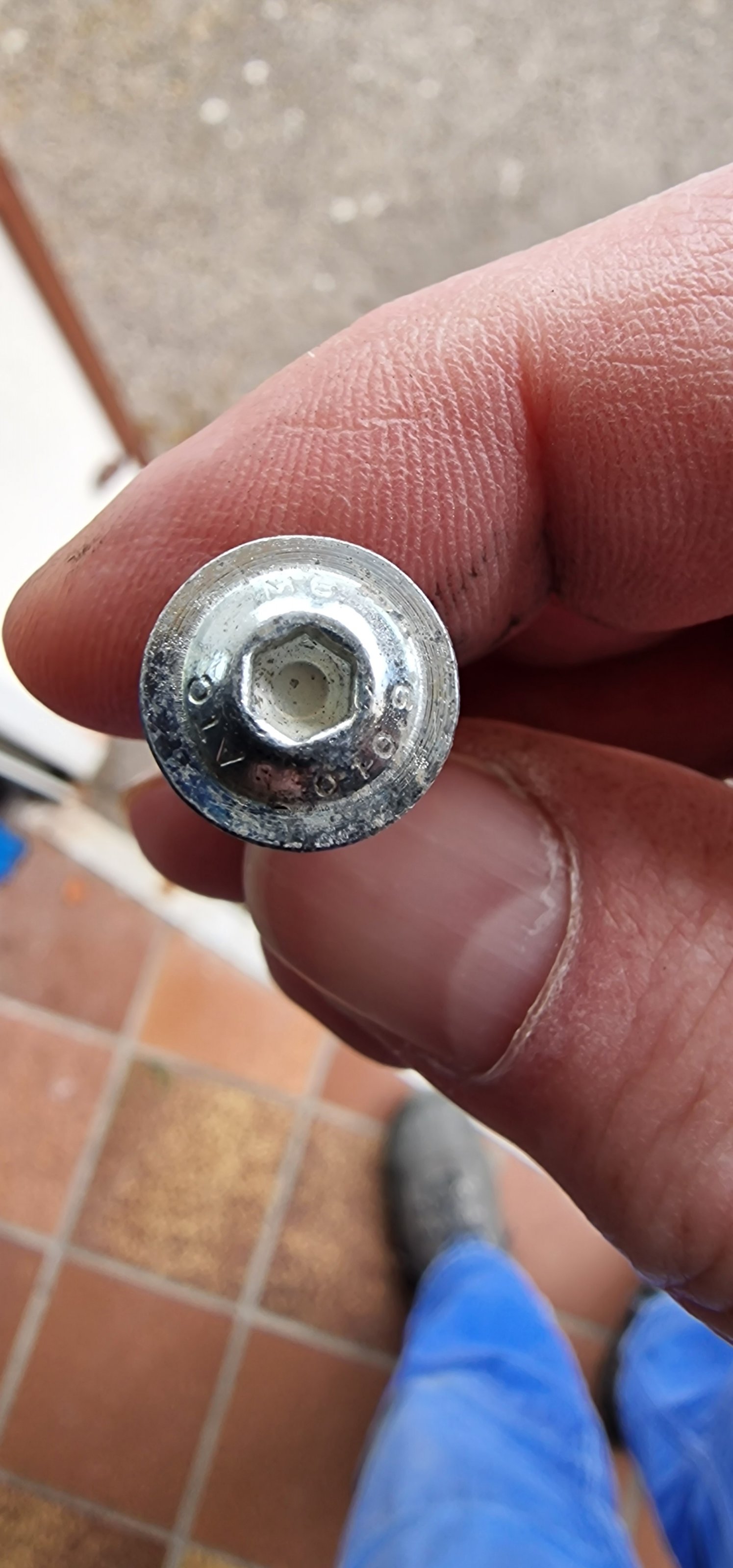

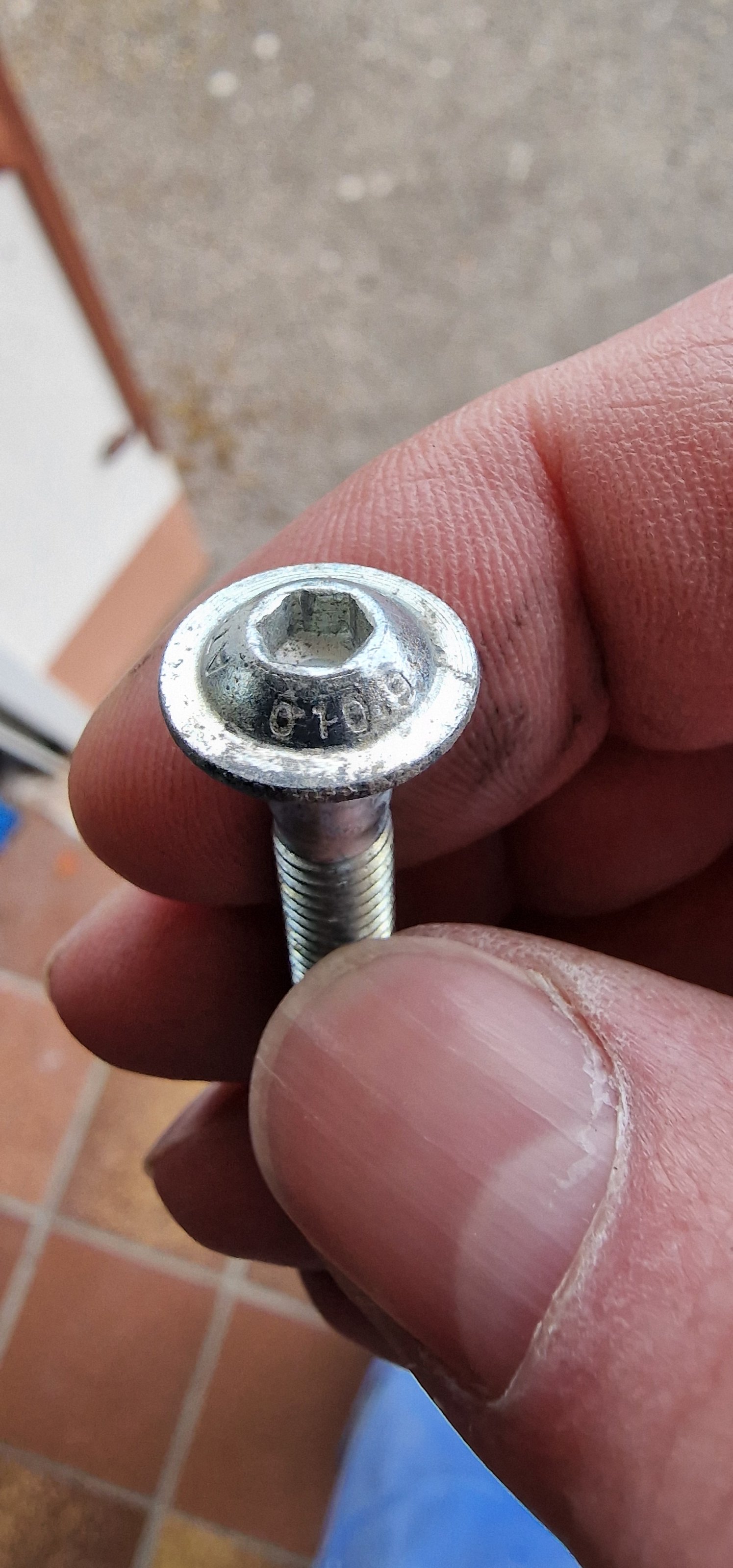

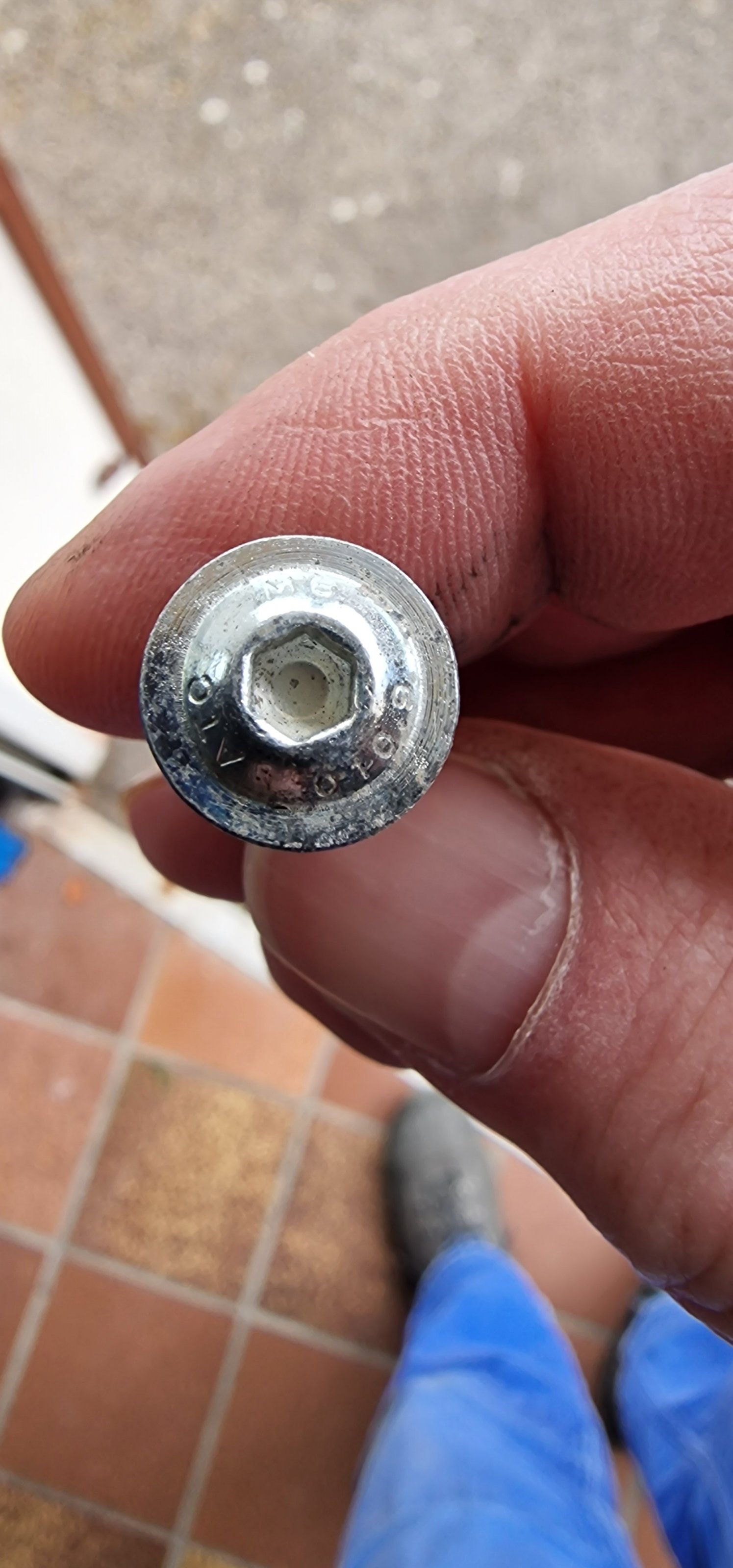

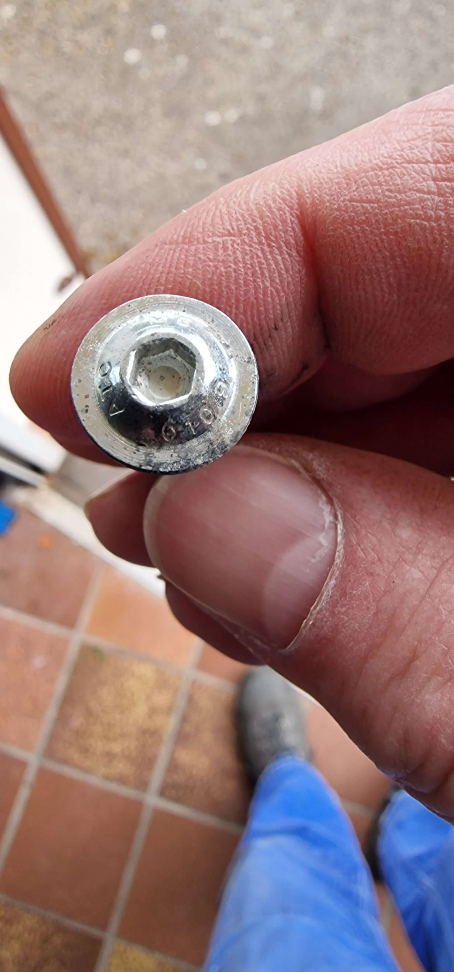

Wenn ich mir die noch ganze Schraube so ansehe, kann ich mir nicht helfen, aber nach 10.9 und besonders hochwertig sieht mir die rein optisch (Bild ist auch etwas unscharf) nicht aus, "fault" auch schon. Kannst Du mal die Beschriftung 10.9 zeigen?
Übrigens sind die knapp doppelt so lange wie die original zum Einsatz kommenden (M6 x 35 gegenüber M6 x 20), das heißt die Hebelverhältnisse sind aus Sicht der Schraube für diese durchaus belastender.
Ich hatte von Ilmberger mal einen Carbon-Innenkotflügel dessen konstruktive Auslegung - auch nach Auftreten eines Schadens - ebenfalls überdenkenswert gewesen wäre. Hab' ich ihnen wieder aufs Auge gedrückt, weil man mir selbst auf gezielte Anfrage nicht garantieren wollte, daß der (auch am Motorrad) entstandene Schaden sich nicht wiederholen wird. Dann halt lieber ohne Ilmberger!

Hier Fotos vom Schraubenkopf.
Franz Gans
Franz Gans
20.03.2008
6.364
Danke für Deinen getriebenen Zusatzaufwand zur Stillung meiner Neugier.
Besonders hochwertig sehen die für mich einfach immer noch nicht aus. Die Schrauben, die ich bisher in höherer Güte als 8.8 in der Hand hatte, rechtfertigten meist auch dem Aussehen nach den etwas höheren Preis. Aber ich bin nur ein Beobachtender und kein Schraubenfachmann. Die Suche nach einem Hersteller namens ATO bzw. ATC hat mich nicht weitergebracht.
