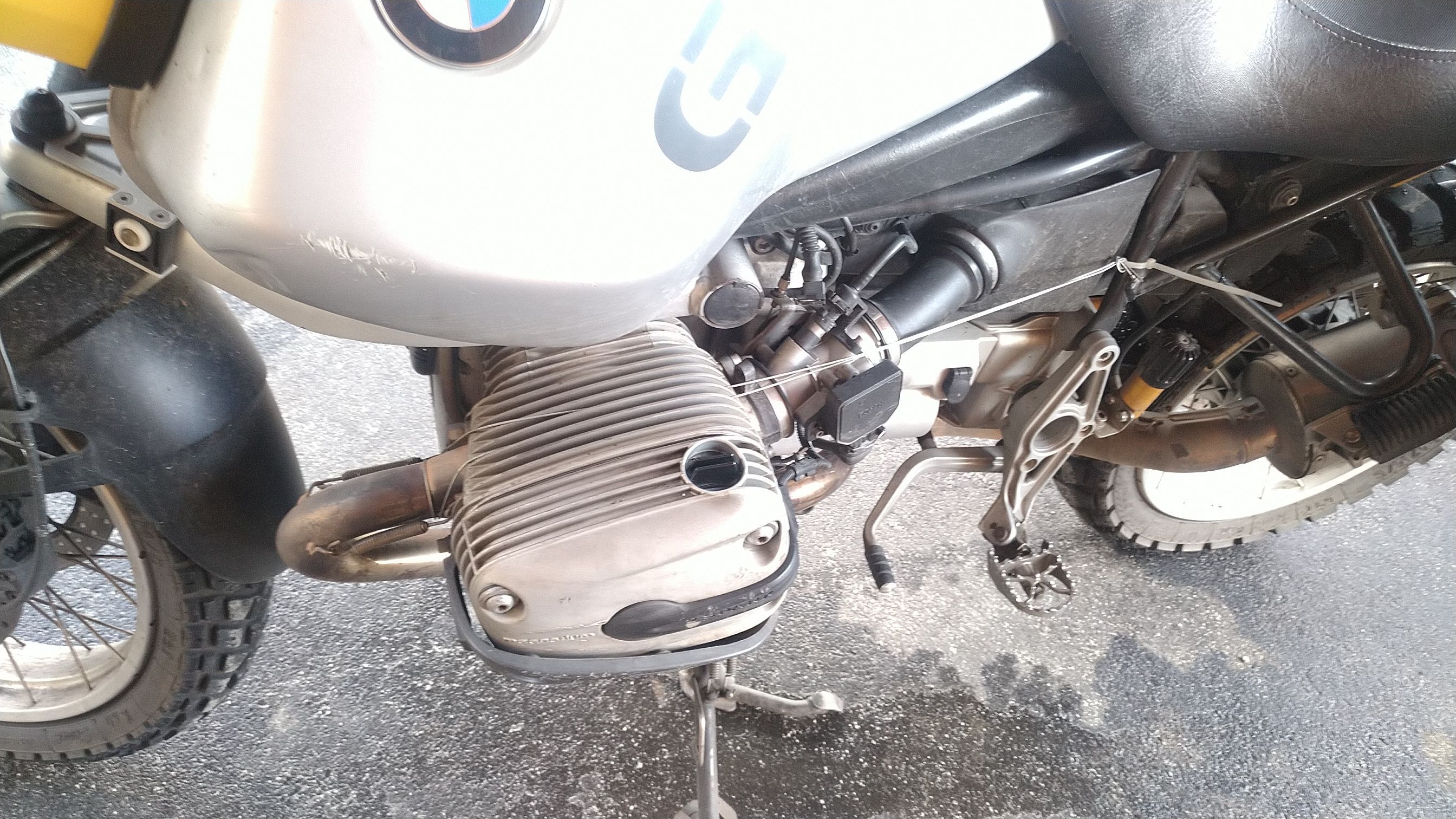

30. September, 120 km vor Igoumenitsa wurde es auf einmal laut.
Nach 11 Jahren und 176000 km darf das schon mal passieren
Da ich noch nach Hause wollte und kein Schmutz an die "Herzklappen" sollte, hatte ich improvisiert.
Es ist zwar laut geblieben (ein Stück von der Seitenwand fehlt), aber wir sind unbeschadet daheim gelandet.
So nun mein eigentliches Problem.
Es muss nur das erste Segment vom Zylinderkopf zum Krümmer getauscht werden.
Hat das jemand rumliegen? :spin:
Wohl eher unwahrscheinlich.

Das Teil ist nicht nur an der Schweißnaht gerissen sondern es fehlt noch ein Stück von der Seitenwand im ovalen Querschnitt.
Ich will heute mal nach dem Motorradputzen das Teil ausbauen.
Ich vermute stark, dass die Wandung mittlerweile "Pfefferkuchen" ist und nicht mehr verschweißt kann.

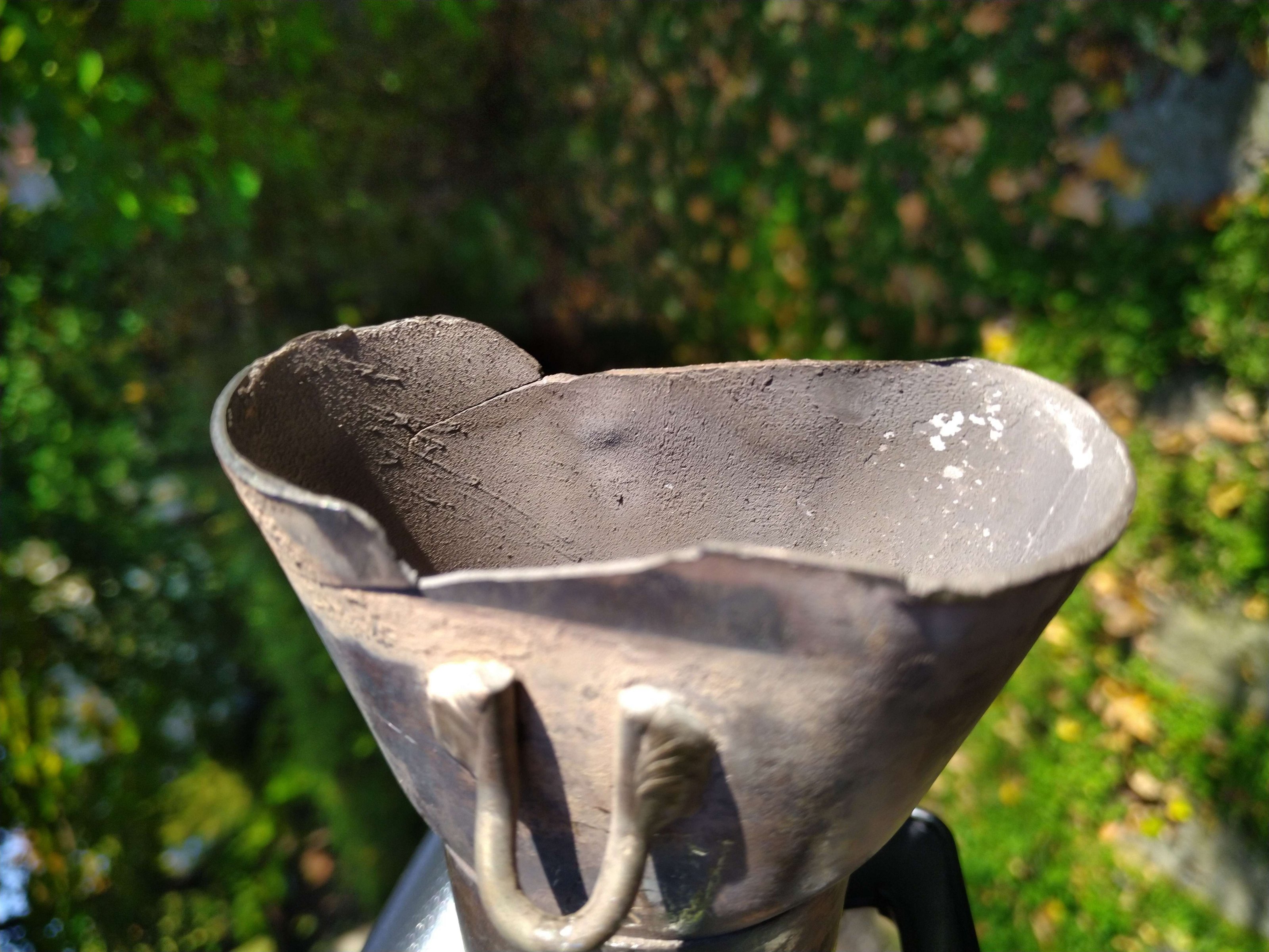

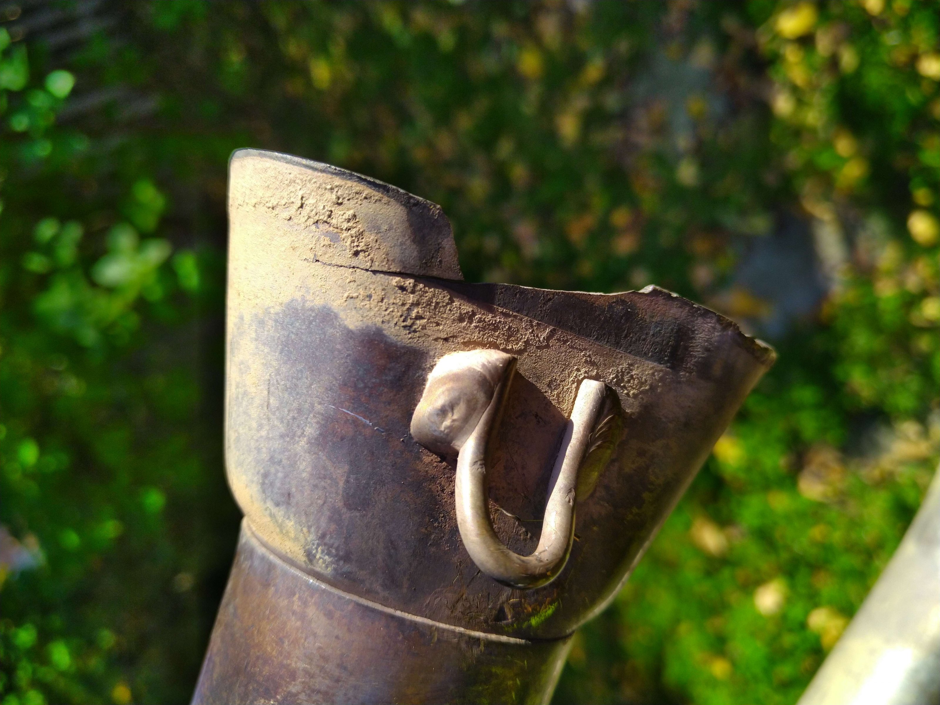

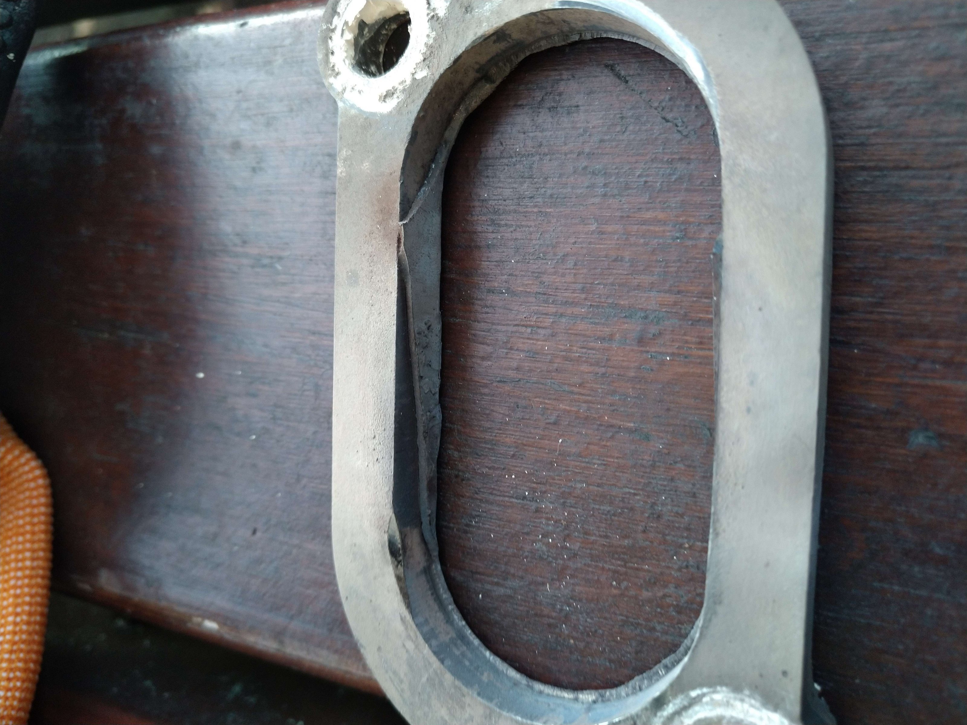

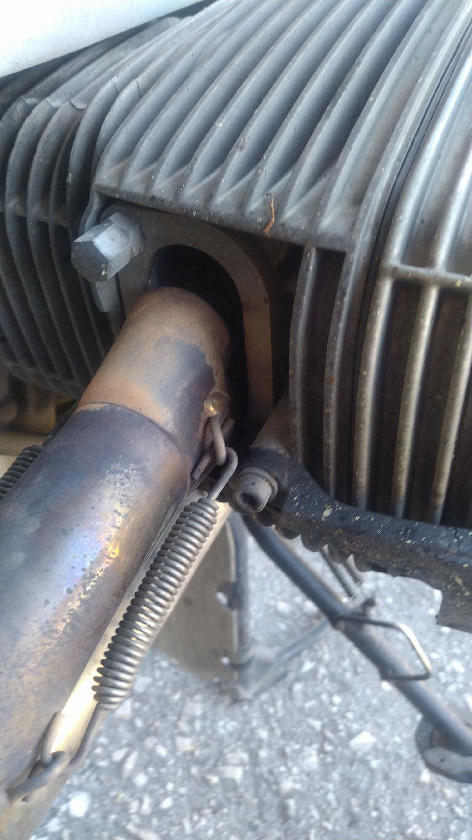

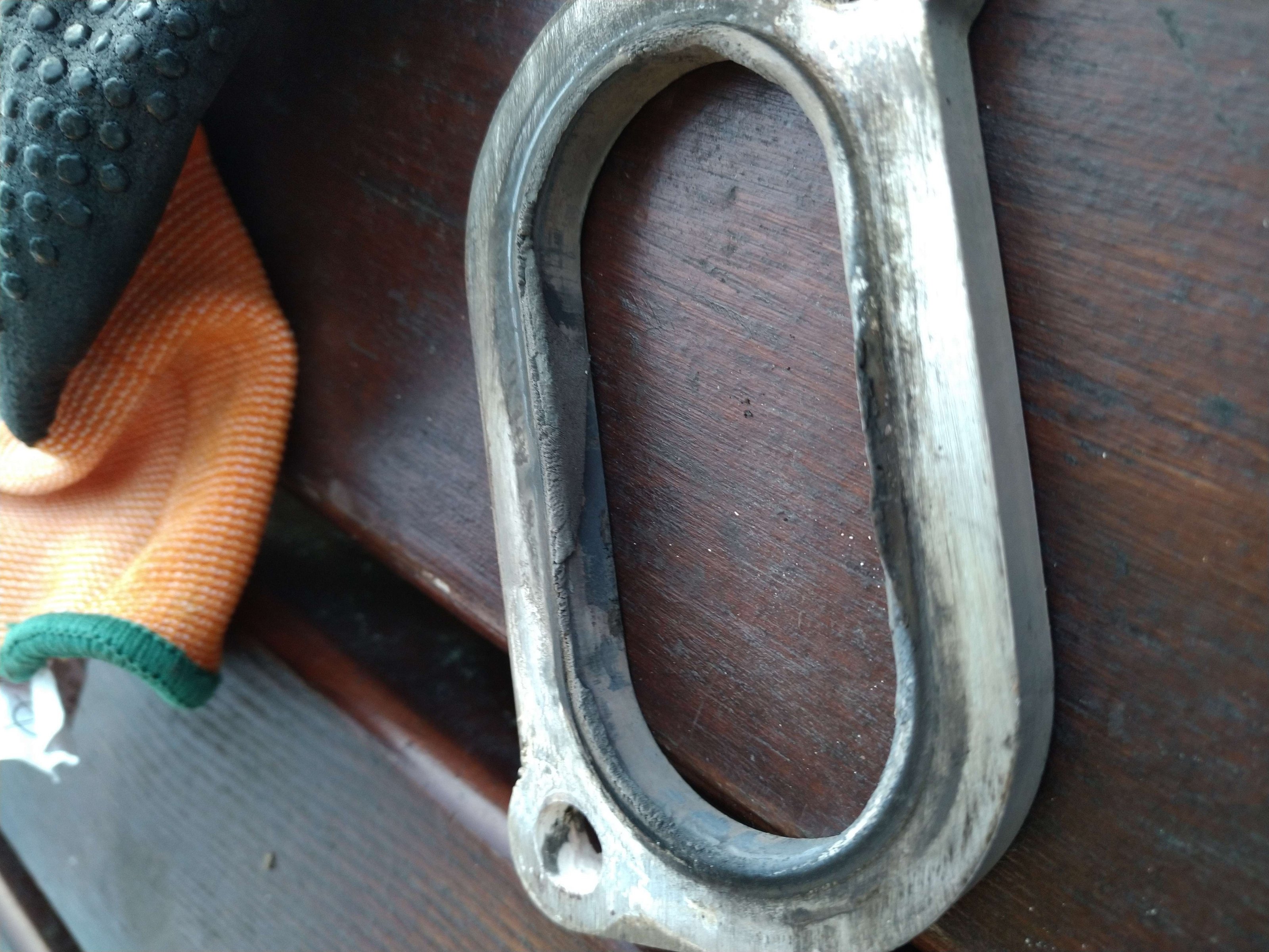

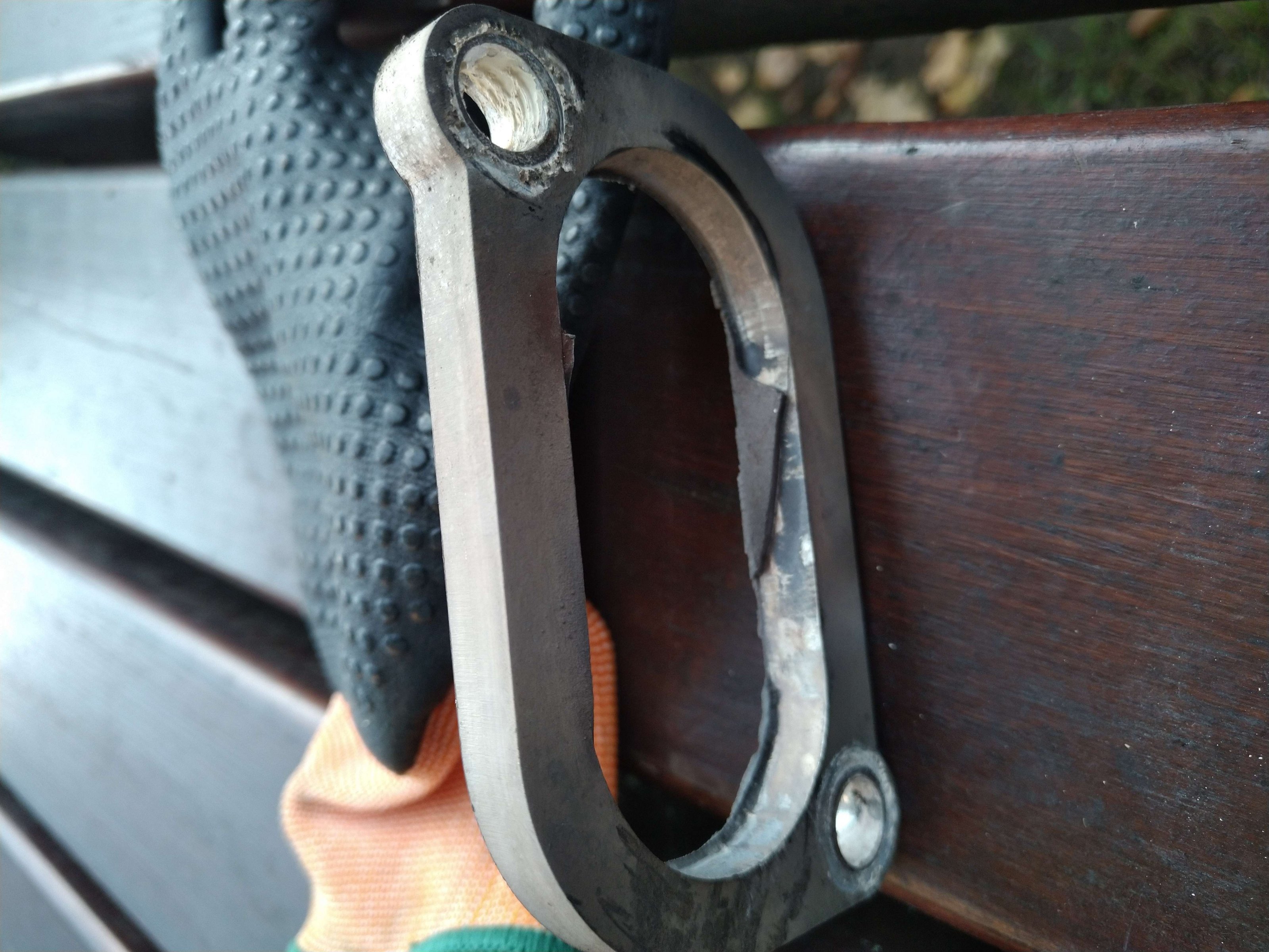

Ich habe es jetzt endlich mal geschafft den Krümmer abzubauen.
Das kamm dann zum Vorschein.
Also nigs durchgefault oder durchgebrannt.
Spannungsriss.
Das erste Segment sitzt auch bombenfest im Krümmer. :rolleyes:

Ich denke, das kriegt ein Künstler am Schweißgerät wieder gefixt, oder nicht?
Als zweiter Schritt sollte dann aber besonders auf die zukünftig spannungsfreie Verlegung geachtet werden.
Lassen sich bei Dir die nur gesteckten und per Federn gehaltenen Verbindungen noch gut in sich verdrehn? Oder ist dort vielleicht irgendwas zusammenoxidiert, was zu Spannungen führen könnte?

Nein, wie ich schon schrub, sitzt das Ding bombenfest.
Wahrscheinlich ist dort Dreck dazwischen gekommen und mit dem ständigen Temperaturwechsel hat sich eine schöne Einspannung gebildet.
Das wird auf der anderen Seite auch nicht anders sein.
Daher werde ich beide tauschen, sofern ich sie bekomme.
Ansonsten muss ich auf Künstlersuche gehen.

Spannungsriss.
Nabend Markus!
Da muss es dann aber schon vor einiger Zeit
durchgeblasen haben. Sowas passiert nicht von
jetzt auf gleich...
Hilft aber niGS!
Wenn Du hier um die Ecke wohnen würdest, könnte
das mein Nachbar richten.
Wenn SR doch nicht helfen kann, schau mal, ob Du
einen Geländerbauer findest. Die machen viel in
Edelstahl und sind oft wahre Künstler am WIG-
Schweissgerät. Ein "Gelegenheitsschweisser", so wie
ich einer bin, wird das nicht sauber fiGSen können.
ps Ich bau meine SR alle zwei Jahre im Herbst / Winter
ab und halte die superfiligranen Einzelteile dann an
die Polierscheibe. :wub:
An alle Verbindungsstellen kommt dann vor dem
Zusammenbau etwas "Never Seize". Bisher ist da noch
niGS aneinandergepappt, was sehr wahrscheinlich
hilft, Spannungsrissen vorzubeugen.

Aber wahrscheinlich dadurch, dass der Riss innerhalb im Flanschbereich war, ist es auch nicht aufgefallen.
Es kam kein wahrnehmbares Abgas raus, noch war es almmählich lauter geworden.
Du machst mir ein schlechtes Gewissen, ich habe nur einmal in den 11 Jahren die krümmer abgebaut.
Als vor 2 Jahren aus einer Schlammschlacht in Georgien gekommen bin und sich auf der ganzen Rückfahrt auch kein Regen einstellte, habe ich sie abgebaut und die eingebrannte Erde nur mit Optiglanz entfernen können. Dabei waren die Segmente vor den Krümmern auch schon so fest, dass ich sie am Krümmer gelassen hatte. :rolleyes:
