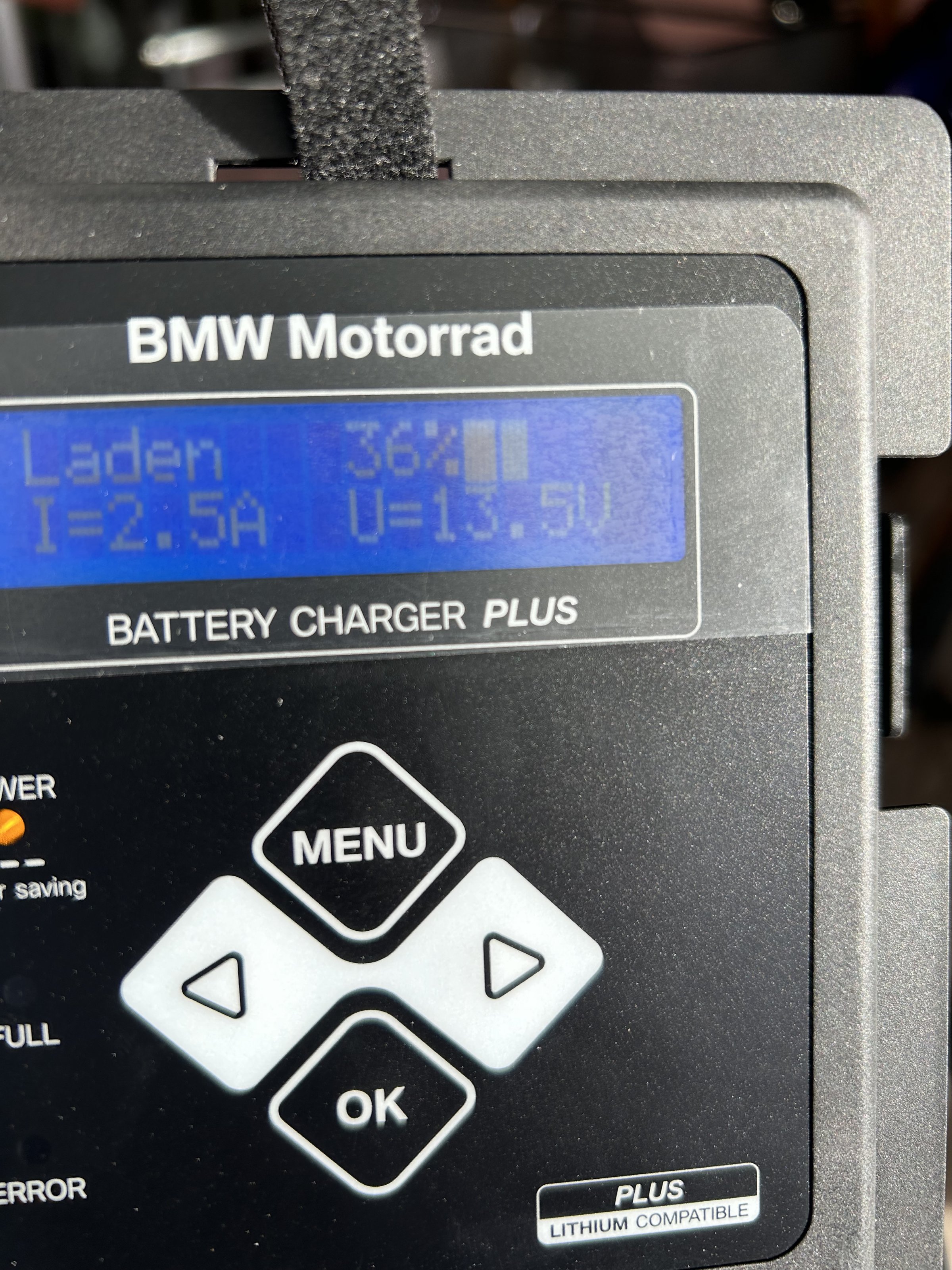

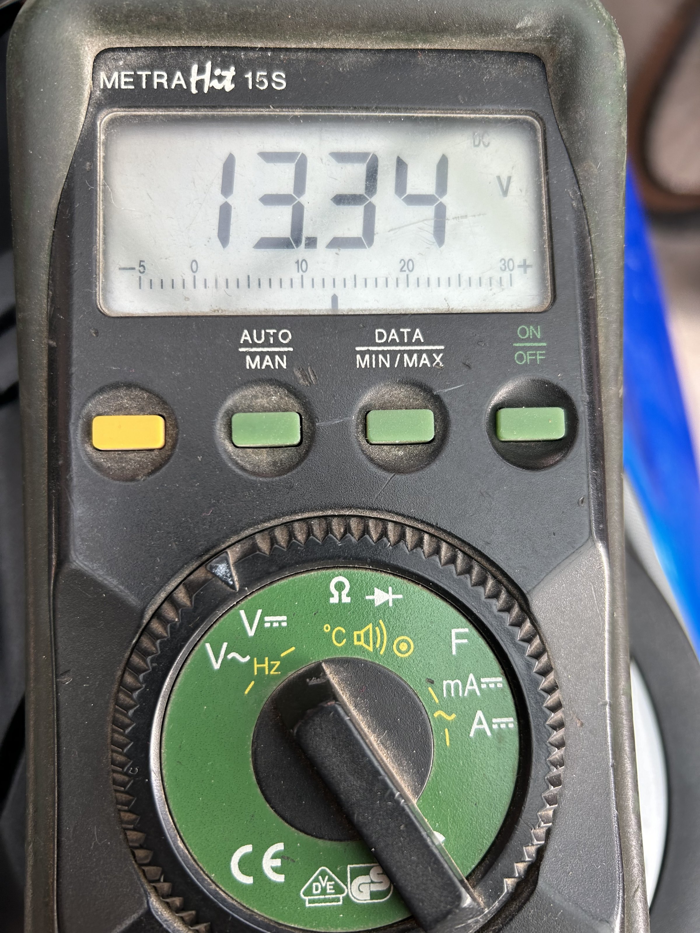

Also, das mit der Kälte und der Batterie ist bestimmt wahr, aber bei meinem Problem absolut zu vernachlässigen…
Die letzten zwei Tage hatten wir hier zwischen 8° und 14°C und das Problem ist bei jedem zweiten Startvorgang aufgetreten…
Ich vermute mal, dass die Batterie während der Fahrt nicht aufgeladen wird oder das BMS funktioniert nicht richtig…
Heute Morgen habe ich mal die Batterie mit dem Original Ladegerät direkt an der Batterie und nicht über die Board-Steckdose zu 100 % geladen.
War dann gute 100 km unterwegs, bei einer Außentemperatur von 14°C…
Bei zwölf Startvorgängen mit eingelegten Gang, funktioniert die ersten elf einwandfrei beim zwölften Startversuch ging das Theater wieder von vorne los…
Zu Hause angekommen hab ich dann die Batterie getestet. Sie zeigt 13,34V an und das Ladegerät zeigt noch eine Restkapazität von 36 %.
Also geh ich mal davon aus, dass die Batterie während der Fahrt nicht richtig geladen wird und deswegen die Startprobleme auftreten…
Schöner Mist… 😔

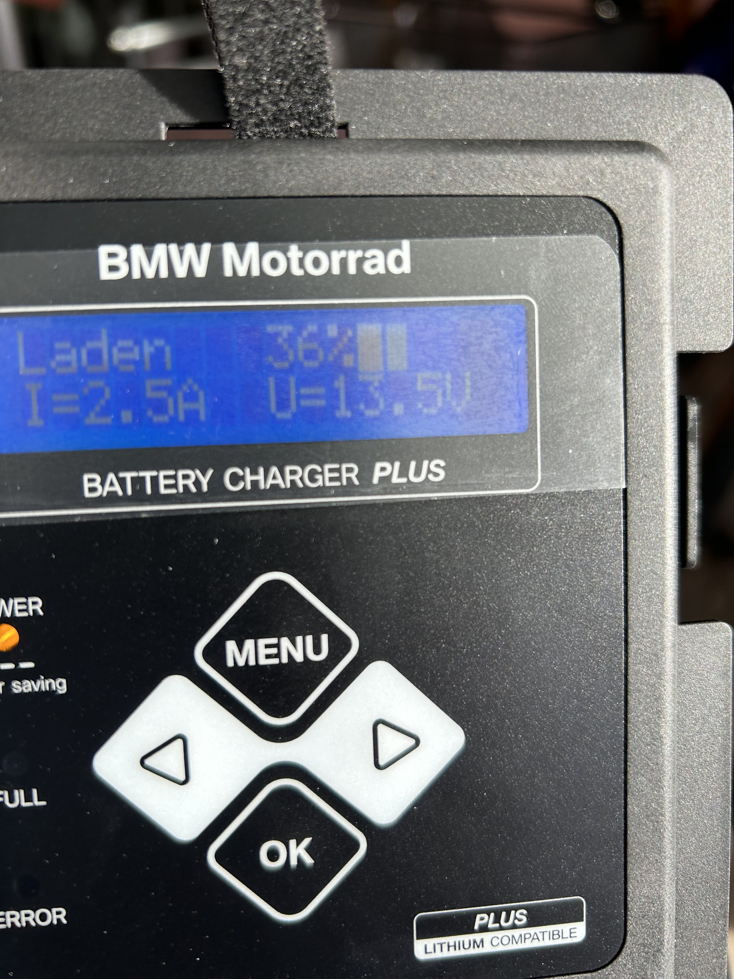

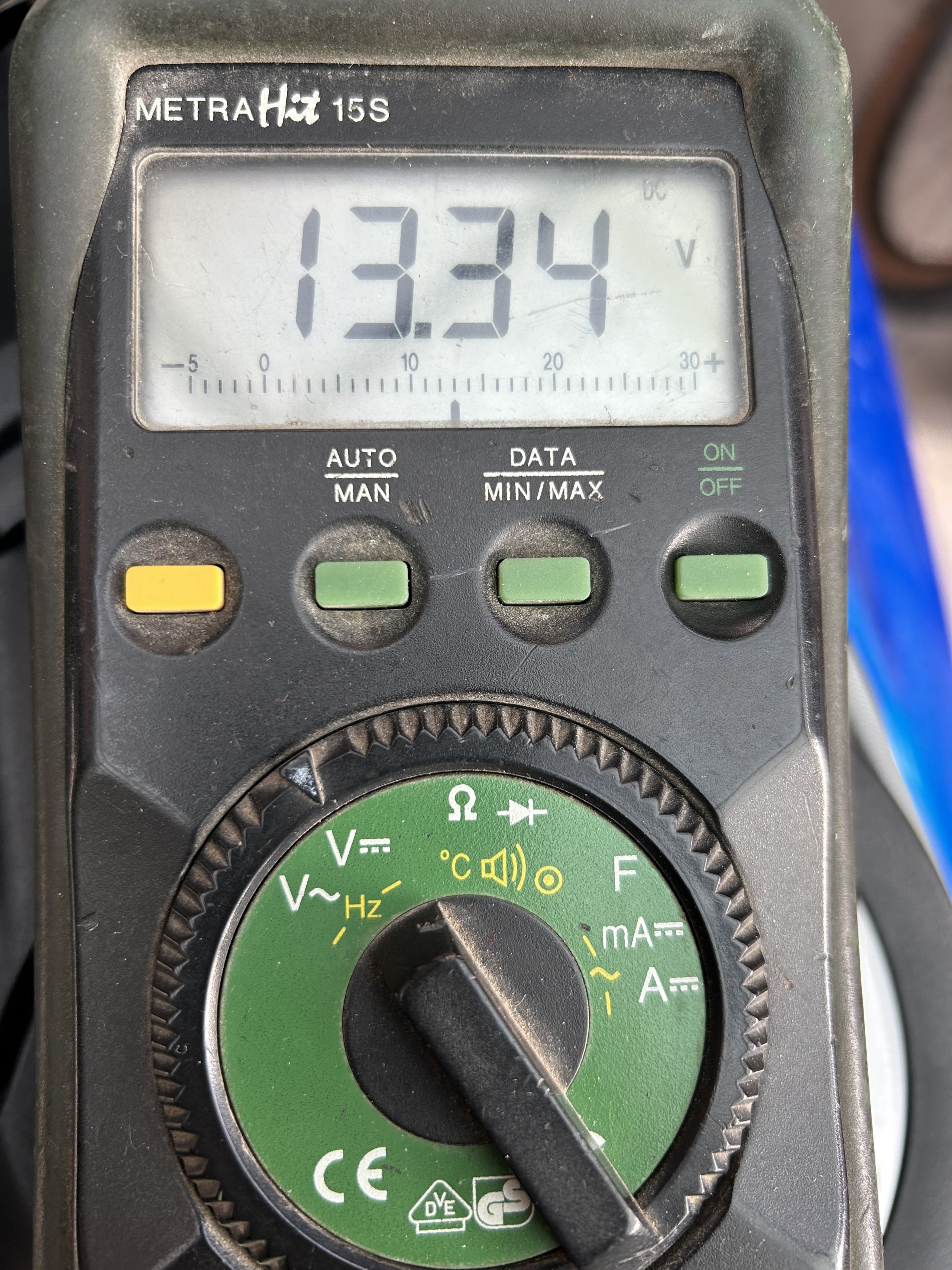

Schöner Mist… 😔
Lass Dich nicht verunsichern, die 36% vom Ladegerät sind nur ein Schätzwert, kein zuverlässiger Kapazitätstest.
100 km Fahrtstrecke bei 12 Startversuchen reichen nicht um die Batterie voll zu laden. Andere Verbraucher belasten die Lichtmaschine zusätzlich (Licht/Griffheizung)
Ich würde die Batterie jetzt erst einmal wieder voll aufladen und dann das Motorrad „normal“ nutzen ohne die vielen unnötigen Startversuche.
Schöner Mist… 😔
