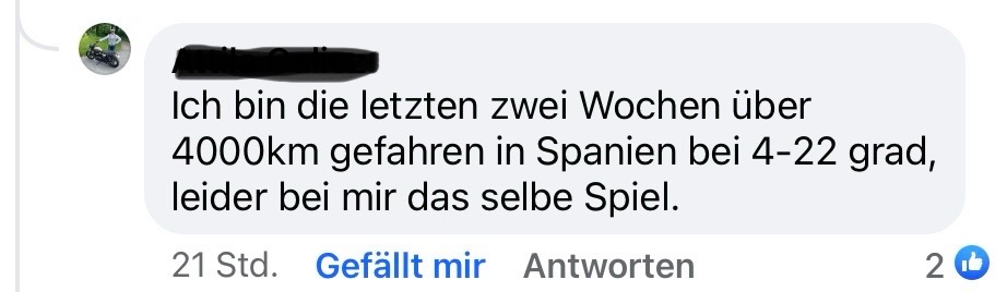

Ja, das ist leider so… ich höre immer mehr von diesem Problem…
Ich hab das Problem auch mal in einer FB Gruppe geschildert und auch da melden sich immer mehr…
Also das Problem auf die Temperaturen zu schieben, schliesse ich persönlich aus.
Ich denke eher, das es ein SW Problem ist. Aus irgendwelchen Gründen wird die Batterie nicht richtig/ausreichend geladen…
