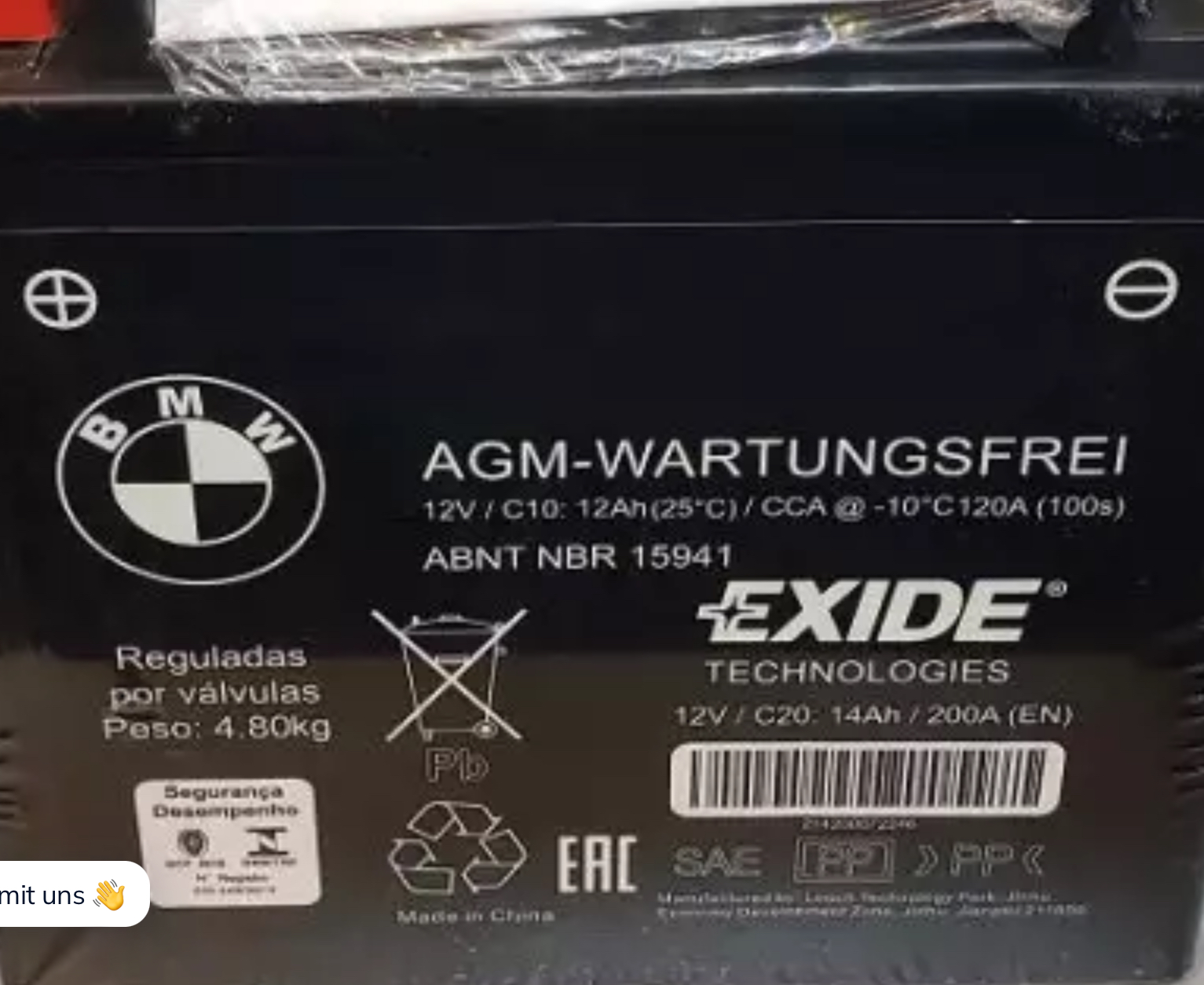

BMW wird vorteilhaft wieder eine AGM Batterie einbauen. Wäre aktuell die bezahlbarste Lösung und mit den Gewichtsangaben haben sie ja ohnehin schon beschissen!
Da würde ich aber eine Gutschrift von mindestens 200, besser 250 Euro verlangen, immerhin hat man die LifePo ja beim Neukauf mitbezahlt....
