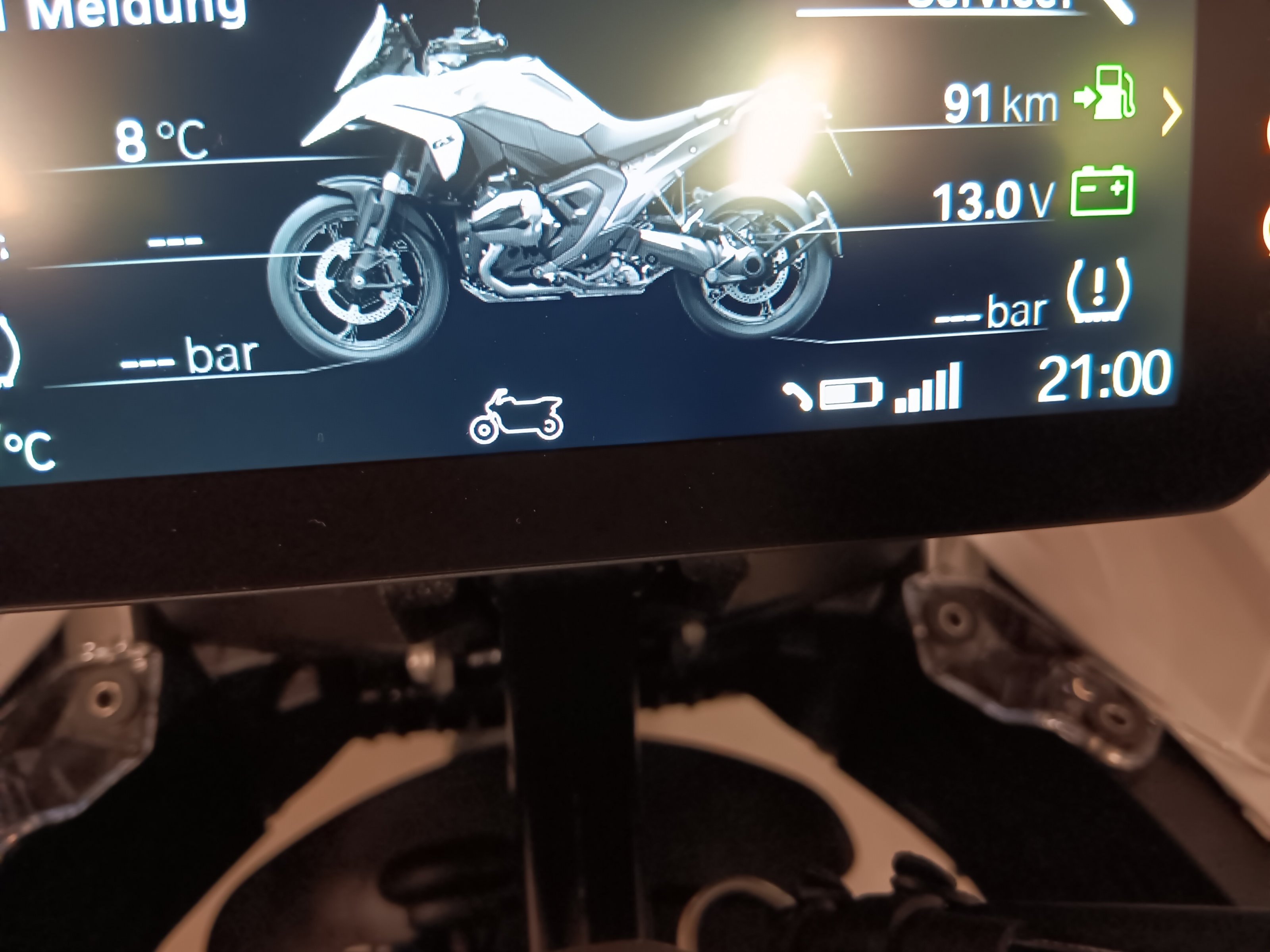

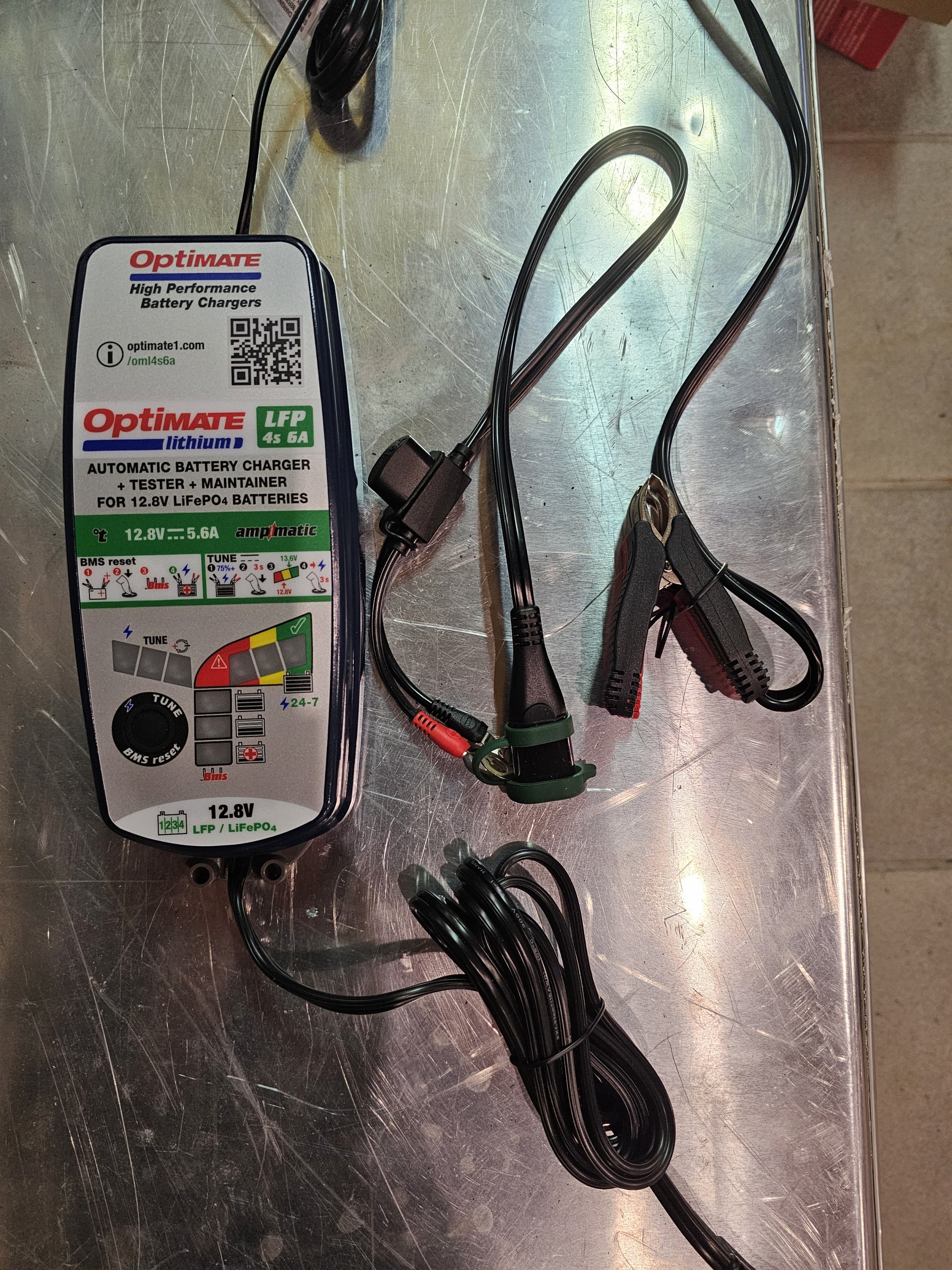

Als Ergänzung dies zeigt das Motorrad und das Ladegerät an:
Verstehe nicht warum das Ladegerät nicht mindestens über 90% anzeigt. Es wurde ja seit dem Ladevorgang von letzter Woche nix verbraucht außer der Startveruch 1 und 2 von heute 🤔.
Oder ist das generell so? Ich meine es läuft nun ziemlich schnell wieder nach oben.

Meine Erfahrung ist, dass das Ladegerät erstmal kurze Zeit nach Beginn des Ladevorgangs bei 25-30 % steht und dann schnell auf 95 % +- hochgeht (so die Batterie tatsächlich fast voll ist).

Tja, woher weiss das Ladegerät „25%“, wenn es weder die Kapazität, noch die Messpunkte „leer“ und „voll“ anhand von Ladestrom und Spannungsmessung kennen kann?
Es trifft das Ladegerät wohl eine Annahme auf der Basis der Spannung an den Polen.
Die Annahmen stimmen leider nicht oft.
Einzig „voll“, kein Ladestrom fliesst mehr, ist ein sicherer Zustand. Der sagt aber nichts zur Kapazität und Abgabefähigkeit des Akkus aus.
Ein Schnappsglas (gealterter Akku Handy als Beispiel) ist schnell leer, aber auch schnell voll. Der Strom beim Laden ist hoch wie bei einem neuen (1l Flasche), das füllen dauert aber länger als beim Schnappsglas.
Genau so war es nun nach ca. 10 min zeigte das Ladegerät wieder 99% und ab 95% voll an :wink:.
Bei meiner 13er läd das Ladegerät von angezeigten 28 % binnen 15 Min. mit ca. 1.5 A auf 98 %. Klar, dass das bei einer 10 AH Batterie nicht sein kann.
Auf meinem BMW Plus Ladegerät wird fast immer 28 % angezeigt - egal ob ich vorher Strecke gemacht habe oder 3 Tage Stillstand bei Garagentemperaturen oberhalb 7 Grad. Ich dachte schon da wäre ein Aufkleber auf dem Display :wink:

Vielleicht noch ein kleiner Hinweis am Rande. Denkt daran im Menu des Ladegerätes auch den Batterietyp zu wechseln. In der Grundeinstellung befindet sich der Bleiakku.

Ladegerät: stellt aber nicht automatisch auf die "angeklemmte Batterieart" um. Einmal ausgewählt, bleibt diese Einstellung für die nächsten Vorgänge beibehalten. Ab Werk stand meine, ist ein paar Jahre her, auch auf Blei-Akku. Genutzt wurde das Teil so gut wie nie.
