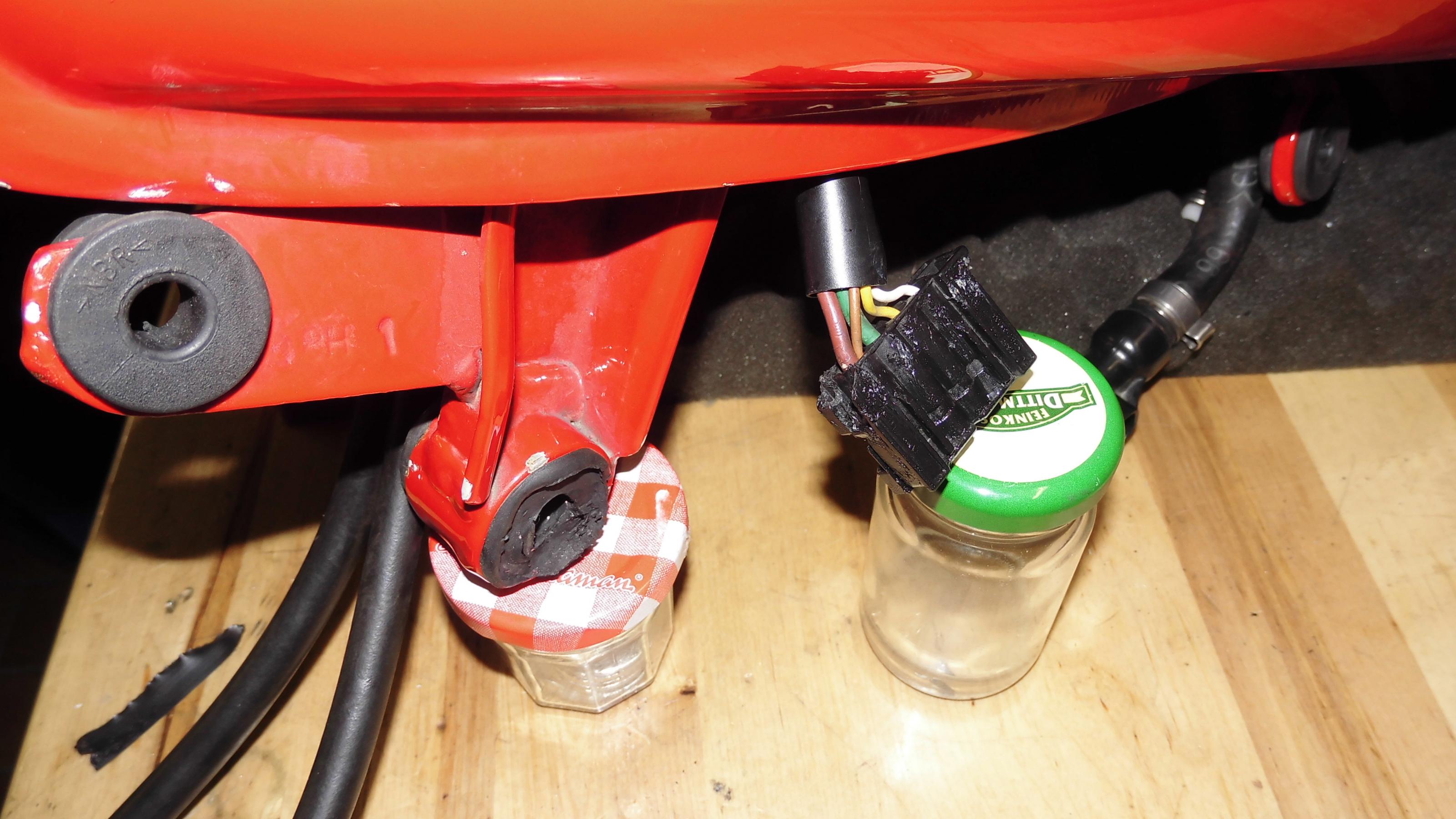

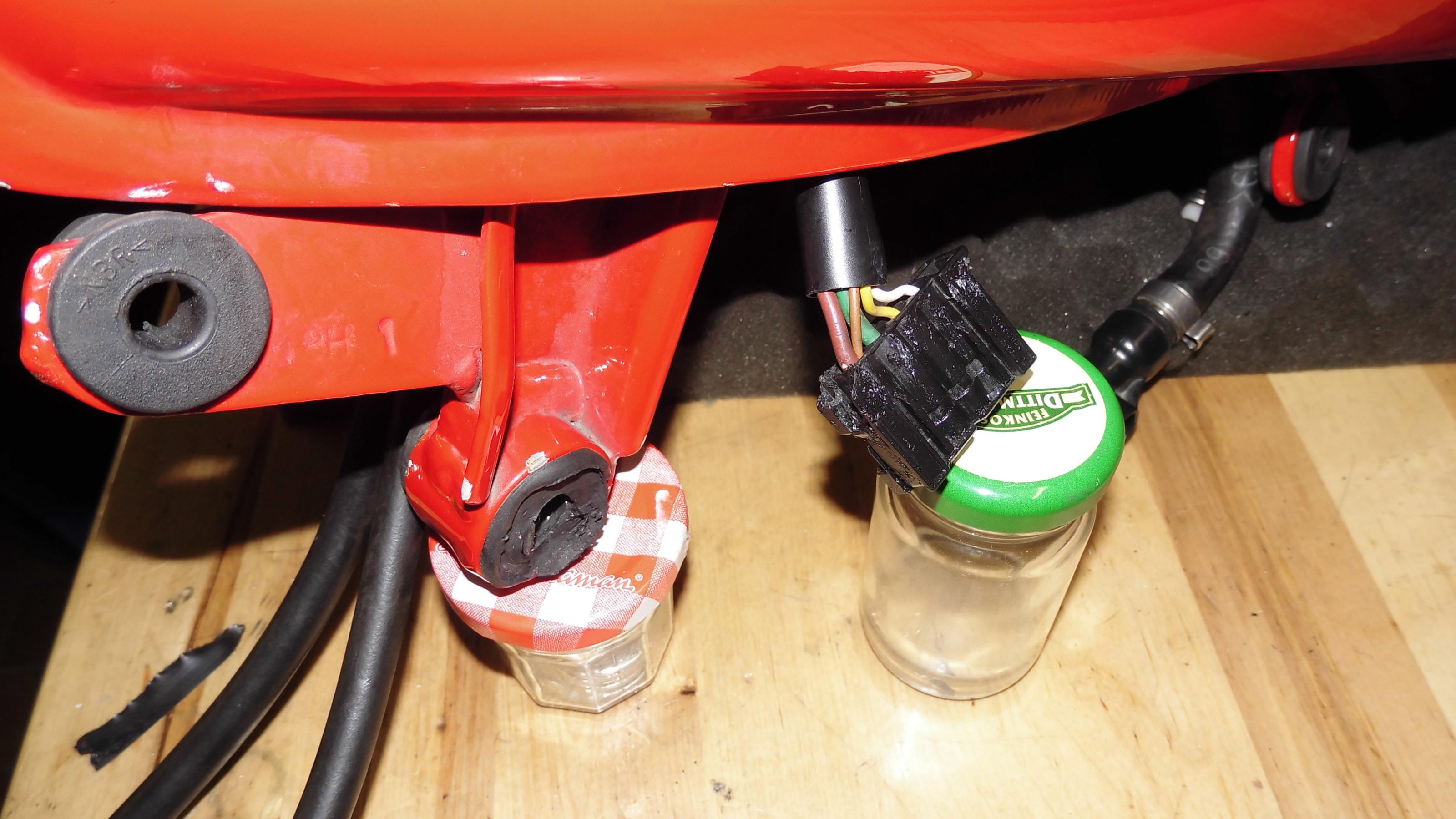

Ich benötige den Stecker (feminin) für elektr. Tankanschluß mit oder ohne Kabel oder auch abgekniffen.

Wie wärs mit einem Foto davon? Damit sucht sich leichter.

Jürgen, ich habe doch ein foto des steckers eingestellt. Gelötet wird da nichts. Die Kabel werden gecrimt. Für den Ausbau der einzelnen Steckverbindungen benötigt mann Spezialwerkzeug. Das habe ich, aber es ist eine ziemliche Würgerei. Aber ein Wechsel der Platte mit Pumpe und Filter ist noch aufwändiger.

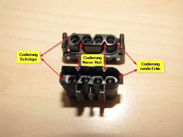

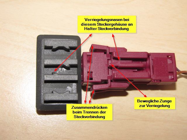

Wenn ich es noch richtig in Erinnerung habe, haben übereinandergepackte Stecker auf einer Seite ein Führungsprofil und auf der anderen Seite das Gegenstück mit einer Verrastung. Diese Nase muss man zurückdrücken und dann in der Führung zur offenen Seite schieben.
Tipp an Sono Peter: Fotos eines Steckergehäuses sind erst dann aussagekräftig, wenn man die Frontseite mit den Steckern und das Codierungsprofil (= Nasen, Nuten und Eckenform) des Steckergehäuses erkennen kann.
Ich hab da mal was vorbereitet.
