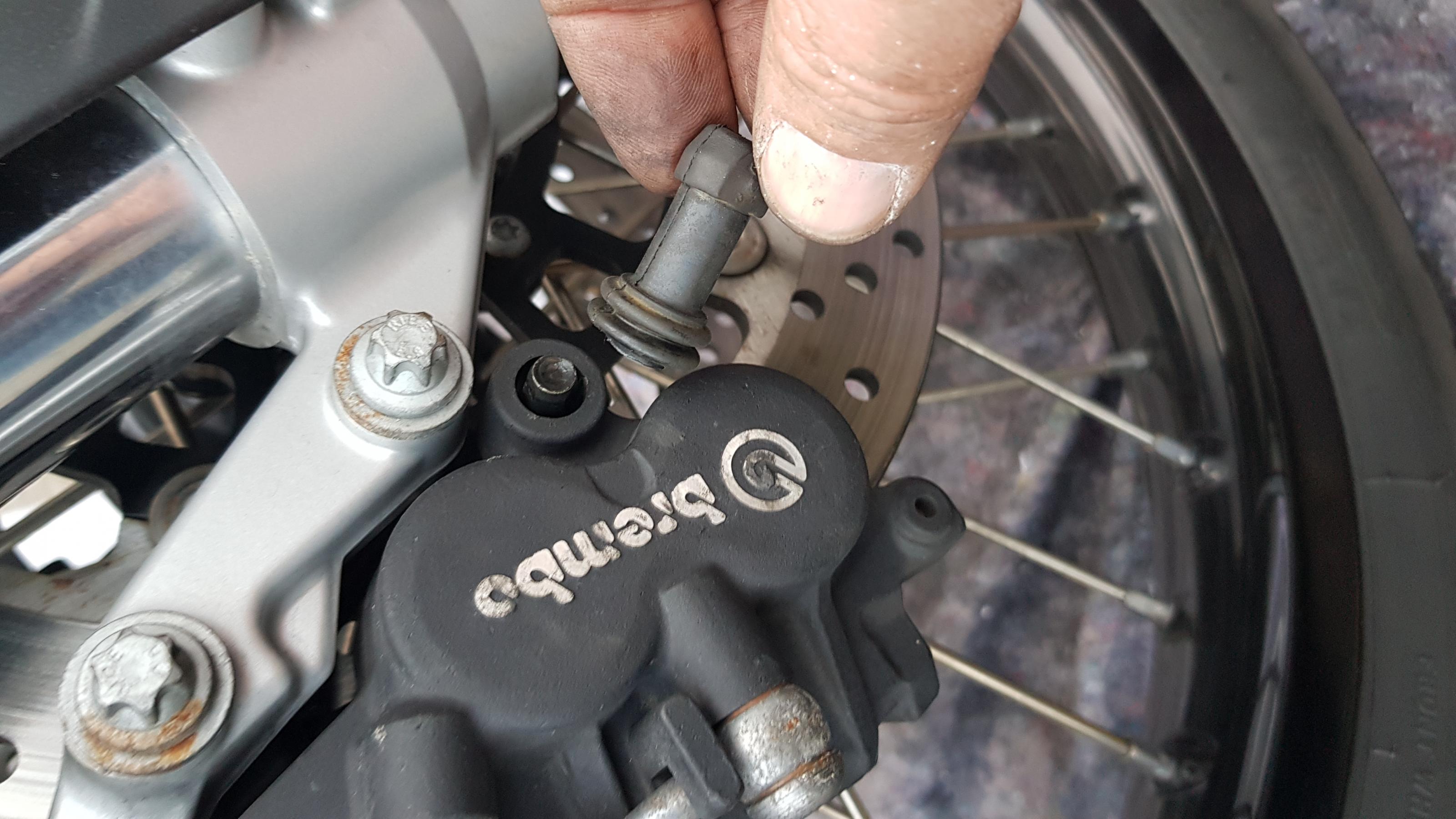

Hi Leute,
Habe Heute an etwas gezogen das ich lieber nicht getan hätte ( winter check ) :mad:
Frage wie kriege ich das Gummi wieder an seinen ursprünglichen Ort ?? :confused:
Steinigt mich , aber erspart Euch ein wenig die Höhne und Schmach über mich :eek:
Muss dazu sagen ist mein Erstes Moped mit schwimmend gelagerter Bremse !

Bremssattel abbauen, Schwimmsattel ausenanderziehen, Gummi rein, Schwimmsattel reinschieben, montieren, fettisch.
Danke so habe ich es auch gedacht, geht bestimmt schneller ! Aber auch Dank an die Vaseline ;)

Die Schrauben rosten ja! :eekek:
Gast 40742
Nicht nur die Schrauben, auch die Stifte hinter dem Gummistopfen wo die Beläge schwimmend gelagert sind. Vielleicht ist der Stopfen auch dafür gedacht nach dem entfernen die Stifte zu schmieren. Dann halten die Beläge auch länger. :D
Armutszeugnis für BMW.:daumen-runter:

Hat übrigens geklappt, abbauen auseinander drücken, dann kann man es noch nach oben klappen!
