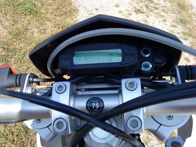

Hi,
sagt mal, gibt es denn die Möglichkeit an die xcountry ein richtiges Kombiintrument dran zu bekommen? Meinetwegen das von der alten oder neuen 650'er gs? So ein richtiger Tacho und Drehzahlmesser wären schon nicht schlecht.
Was kostet denn so ein Umbau auf die xmoto-Front? Hat da jemand ein paar Zahlen parat?
Danke schon mal und viele Grüße,
David

Die xcountry soll das Motorrad für meine Freundin werden und da wäre ein bisschen mehr Tourentauglichkeit ganz gut.
Also mit Originalteilen geht das wohl nicht?

Bevor du an sowas denkst, solltest du den :) fragen ob der Tacho, wie bei der 12er GS teil des Steuergerätes ist, dann geht nämlich garnix mit Zubehör.
Wenn das einfach ein (billig gemachter) Tacho ist, dann kannst du fast alles ausm Zubehör verbauen.

Ich finde die Armaturen der X-Modelle eigentlich völlig ausreichend. Gut, über Drehzahl gibt es keine Info, dafür aber z.B. über Restreichweite und Volt. Tageskilometerzähler und Uhr sind auch vorhanden. Selbst das Tankvolumen von nur 9 ltr. relativiert sich bei einem Verbrauch mit einer 3 vor dem Komma. Mein Tipp: kaufen, wenn der Preis stimmt.

Die 450er hat diesen Tacho.....
weis nicht wie der von der 650er ausschaut.

Achso, ich vergas noch zu erwähnen,bei den den X en kann man den Tacho ganz "leicht" auf die verschiedenen Radgrößen einstellen.
Gab eben 3 verschiedene Mopeds - Moto - Challenge - Country - und alle auf verschiedenen Pantoffeln, daher die von Werkseite vorgesehen Möglichkeit der unterschiedlichen Reifengrößen:D:D:D
