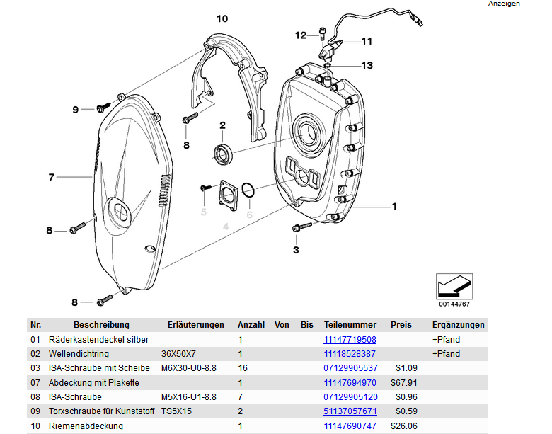

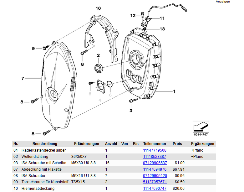

Suche die kleinen Schrauben die den schw. Plastikdeckel bei der R 1200 GS K25 Bj: 08 halten .

Entweder z.B. bei Leebmann bestellen oder du gehst in den Baumarkt
und Kaufst dir die Schrauben M5 x 16. wo ist das Problem?
Gast 41871
Im Bauhaus gibt es diverse DIN912 Edelstahlschrauben einzeln. ist dann nur Inbus aber V2A.
