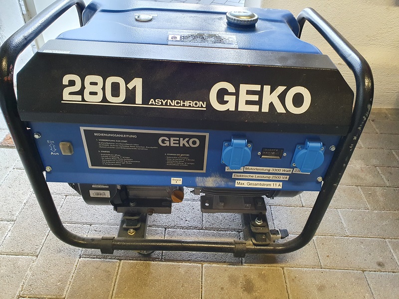

Ich habe seit Jahren diese beiden Geräte im Einsatz, werden bei Nichtgebrauch jährlich mal ne´ Std. durchgepustet und funktionieren immer einwandfrei. Da Stromausfall bei uns über Stunden ja eher selten der Fall ist, ist man mit einem Aggregat das 3-4 KW Dauerlast, und mit ca. 10ltr. Sprit Vorrat problemlos bis zu 10Std. versorgt.:)

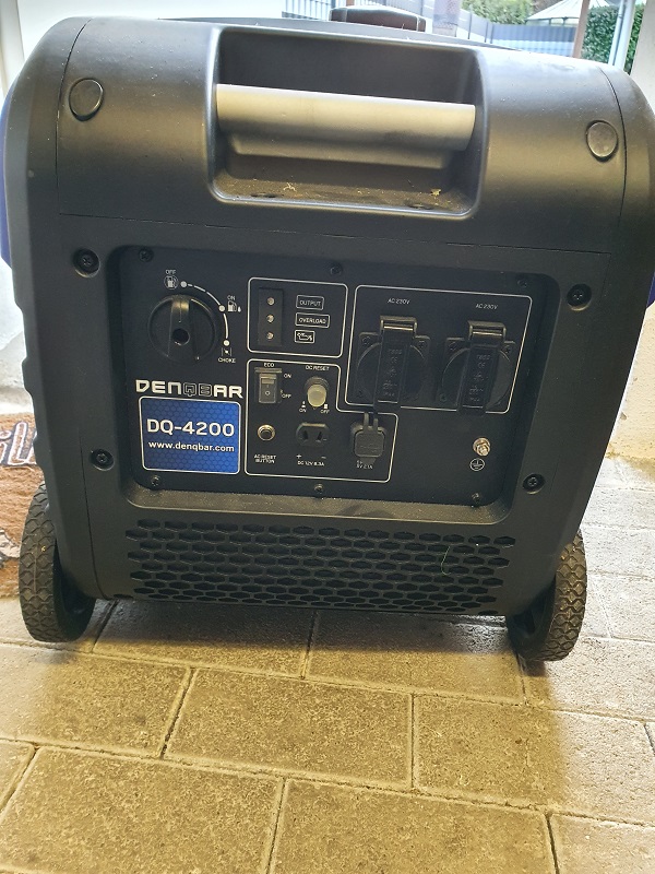

Ich habe vor zwei Jahren dieses Gerät gekauft.
Die gingen schon 2020 weg, wie warme Semmeln.
Es muss stets betriebsbereit und so mit dem Stromnetz zu koppeln sein, dass zumindest die Heizung und eine Notbeleuchtung noch funktionieren. Ich kann außerdem mit Holz heizen, backen und kochen. (Kaminofen, Holzbackofen, kl. "Gulaschkanone".
Den Anschluss habe ich einem Fachmann überlassen. Eine Öl - Zentralheizung hat ja keinen Stecker.
Dass ein ausreichender und sicher gelagerter Kraftstoffvorrat vorhanden sein sollte, ist auch klar.
Eine dauerhafte Stromversorgung liefern solche Aggregate nicht. Deshalb nennt man sie auch im Volksmund "Notstrom" - Aggregate.
PV ist in Arbeit.

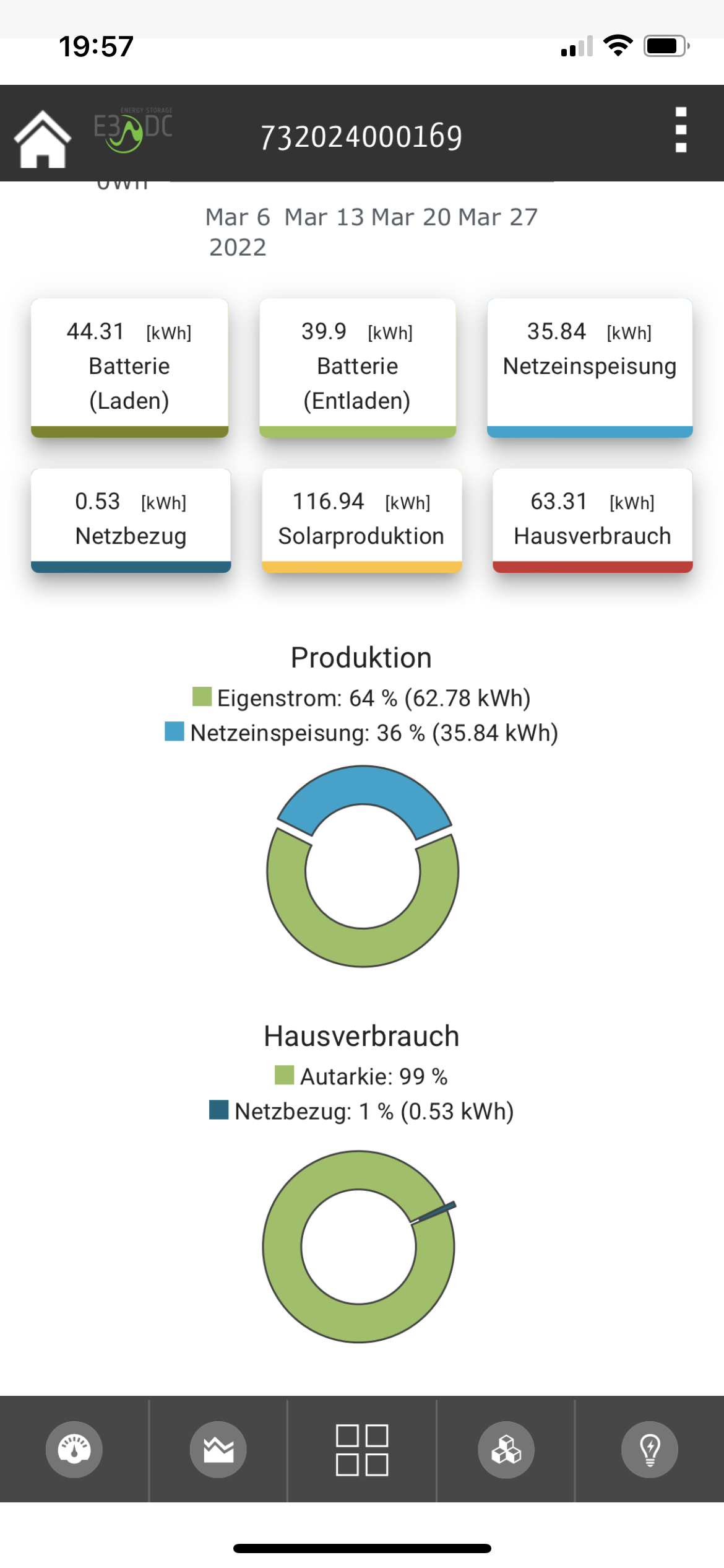

Nun ja, meine PV ist nicht besonders groß (9,6kWp), für aktuell reichts.
Das sind die Zahlen 1.3. bis heute.

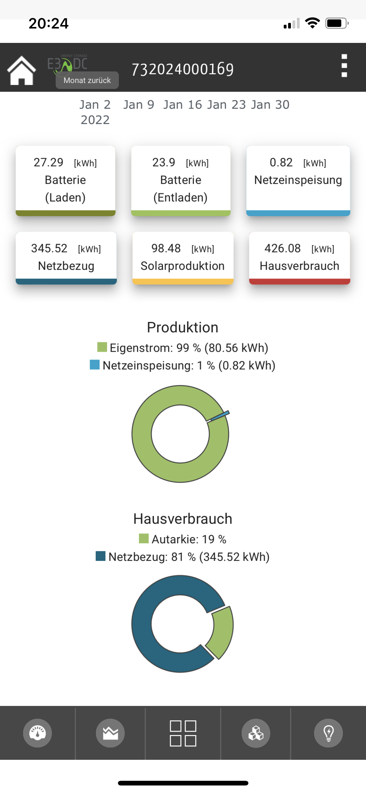

Ich will jetzt hier nicht jeden Monat posten. Einen noch. Januar. Echter, dunkler Kackmonat, solartechnisch gesehen.
Trotzdem knappe 100kWh produziert.
19% Autarkie. Sollte es aber eine echte Notsituation sein, wird mein Stromverbrauch auch erhebliche niedriger sein.
