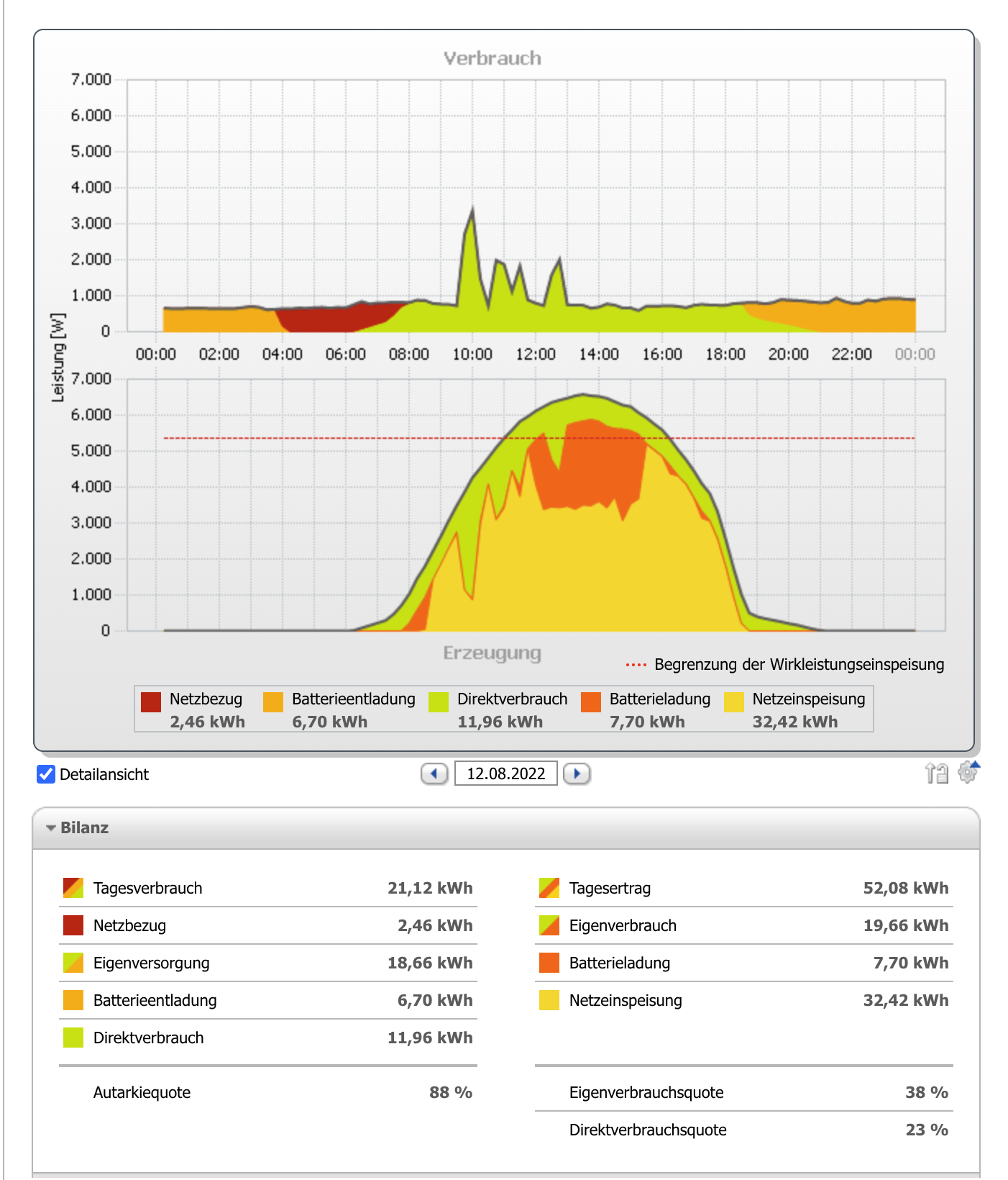

FF-GS
FF-GS
25.08.2021
5.176
R 1250 GS Adventure Rallye
Ist das nicht eine wahnsinnige Energieverschwendung, Tag und Nacht kochendes Wasser vorzuhalten?
Ein Wasserkocher benötigt on the fly 30 Sekunde bis 2 Minuten je nach Wassermenge (1 Tasse geht superschnell) , um Wasser zu kochen.
Hobbyfahrer
Hobbyfahrer
26.09.2009
7.894
Hamburg
R 1250 GSA TB 21, G 650 XC ABS 07
...wo kommt es her?
Serverfarm?
Bitcoinmining? ;)
Es ist die IT die den Strom verbraucht. Alleine die IT benötigt rund 400 Watt.
Dann kommt noch die KWL dazu mit 80-100 Watt für die beiden Lüfter
Rest sind weitere Grundverbraucher wie z.B. Alarmanlage, Heizungssteuerung, Hausteuerung, Wechselrichter usw. usw.
Ein typischer Sommertag sieht bei uns so aus:
