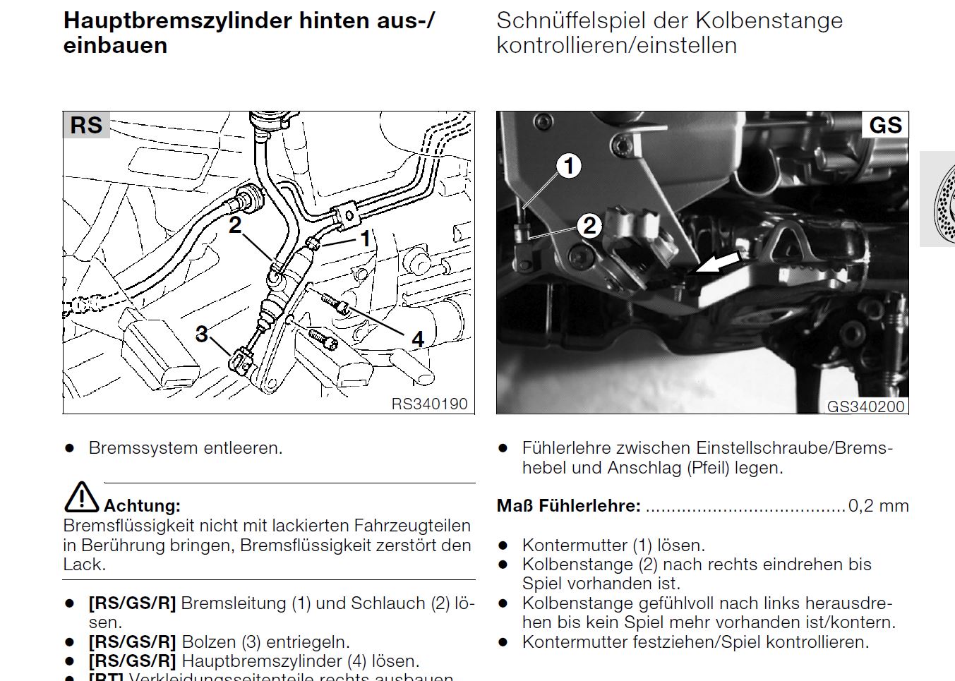

Das mit dem Schnüffelspiel klingt plausibel 🤷‍♂️
Ja könnte sein. Ich kann mich an keinen Wartungsplan von BMW erinnern, wo das nachgestellt, eingestellt oder sonst was wird und ich hatte schon ein paar unterschiedliche BMW`s....als da waren BMW R1200 S, BMW R1200 RS, BMW R 1250 HP und aktuell BMW R 1250 GS HP.
Ein Freund von mir hatte mal eine BMW R 1200 RT, er war der Meinung mit der Hinterradbremse stimmt was nicht. Als Schlossermeister hat er dann das sogenannte "Schnüffelspiel" nach seiner "Vorstellung" perfekt eingestellt. Er rief dann seinen Händler in Altendiez (MCA) an die ihn und sein Motorrad mit dem Werkstattwagen abgeholt haben. Die Bremse hinten war komplett zu, er konnte keinen Meter mehr fahren. Die haben das dann nach Vorgabe BMW korrekt eingestellt und gut war es.
Nur so eine kleine Geschichte zum "Schnüffelspiel".....

Nö, das braucht man ja auch nur, wenn man was einstellt/ändert oder es zerlegt war.
