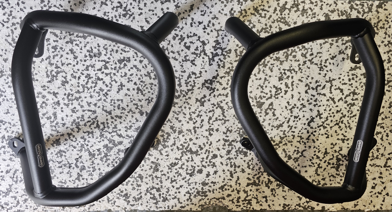

Heute wurden die Sturzbügel von Motea geliefert.
Für den Preis ist die Qualität ordentlich.
Bei der Montage in den nächsten Tagen wir sich zeigen wie die Passform ist.

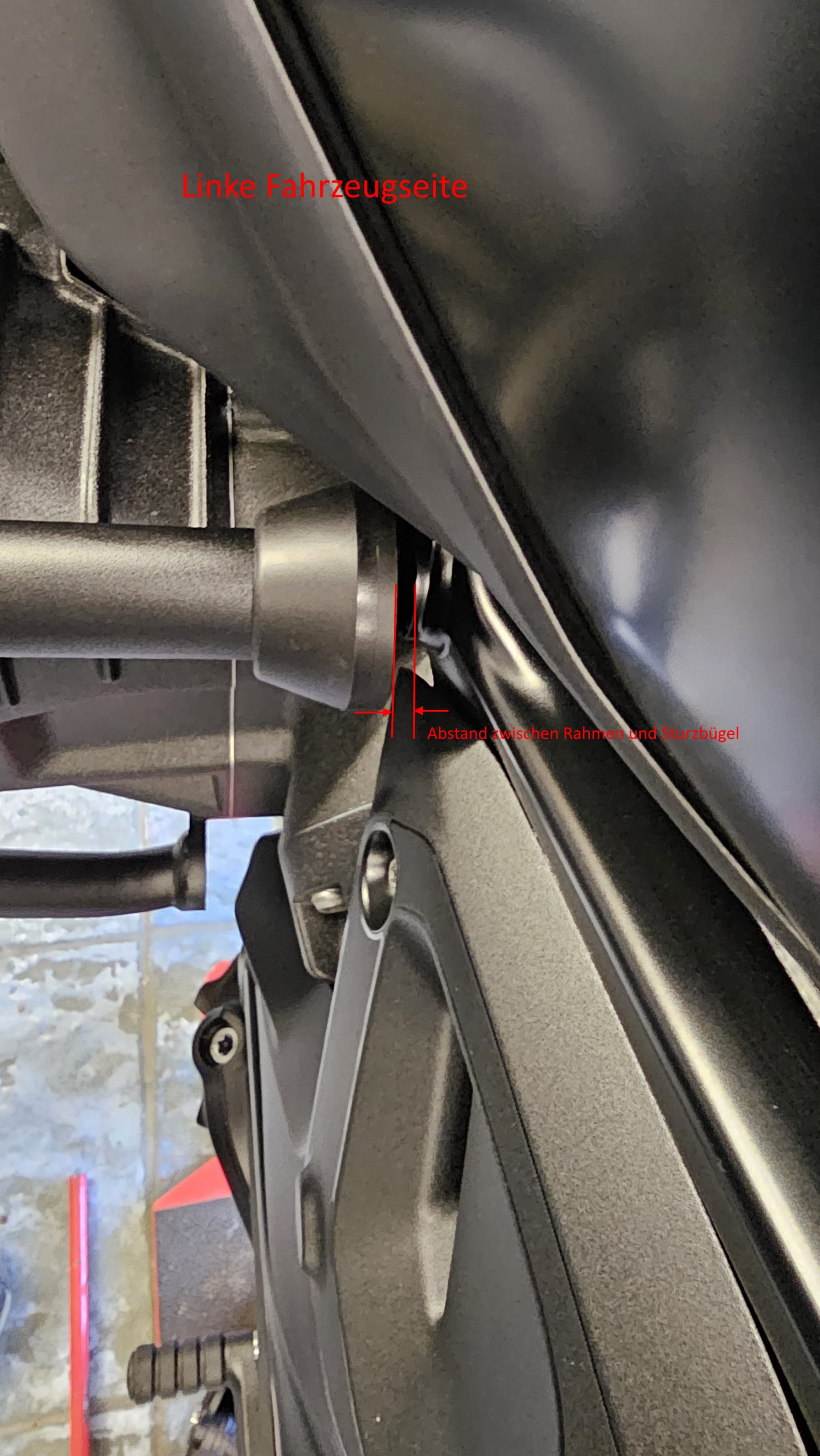

Heute habe ich meine Neue geholt und schon diverse Zubehörteile angebaut.
Darunter auch der Motea / Moto Guard Sturzbügel.
Der Anbau geht sehr einfach, lediglich auf der linken Seite muss unten am Motor vorher eine Schraube entfernt werden.
Er wird mit 3 Schrauben am Motor befestigt und hinten liegt er mit einer Kunststoffauflage am Rahmen an.
Die linke Seite passte so lala.
Oben/hinten liegt der Sturzbügel nur auf dem Rahmen auf. Der Auflagepunkt hatte einen Abstand von ca. 5-6 mm.

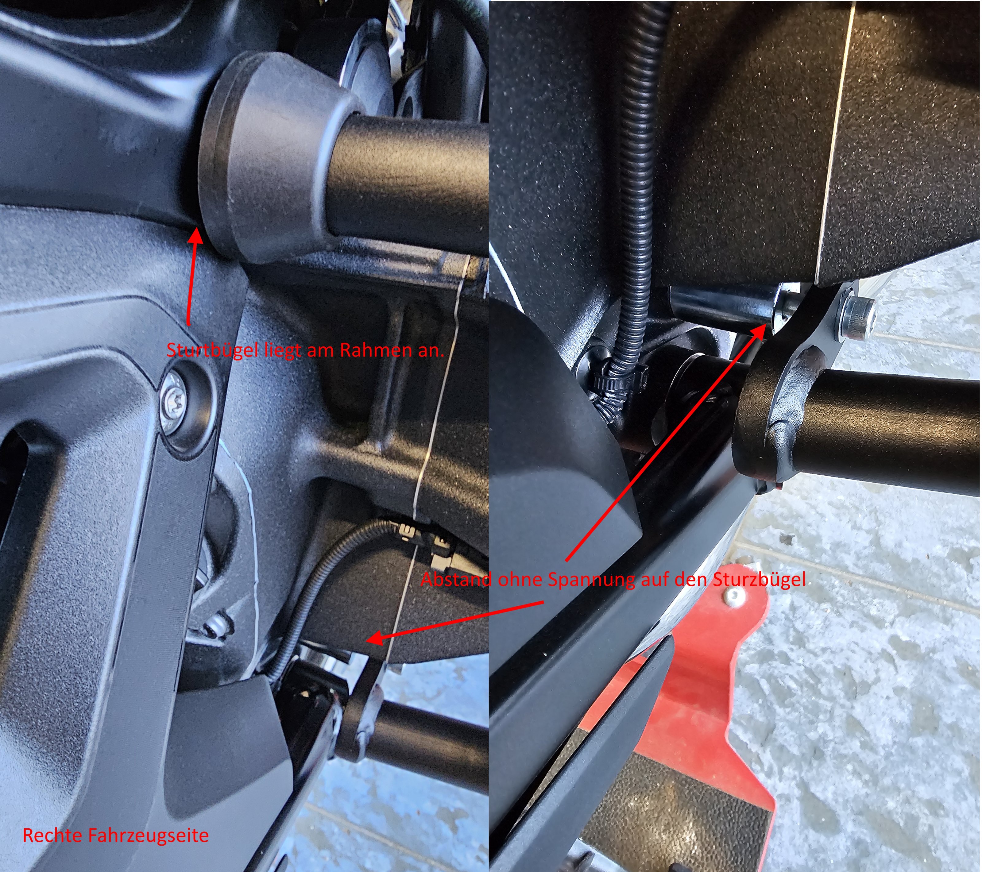

Schlimmer auf der rechten Seite.
Nachdem die beiden vorderen Schrauben komplett eingedreht waren und der Sturzbügel hinten am Auflagepunkt anlag, war unten noch ein erheblicher Abstand. Zieht man die Schraube an entsteht ziemlich starke Spannung. Daher habe ich ihn wieder demontiert und reklamiere bei Motea.
Fazit: Zur zeit kann ich zu einem Kauf nicht raten.

Ich habe die von Motea gestern montiert und kann nichts negatives sagen. Man darf nur die unterschiedlich langen Hülsen/Schrauben nicht auf die falsche Seite montieren

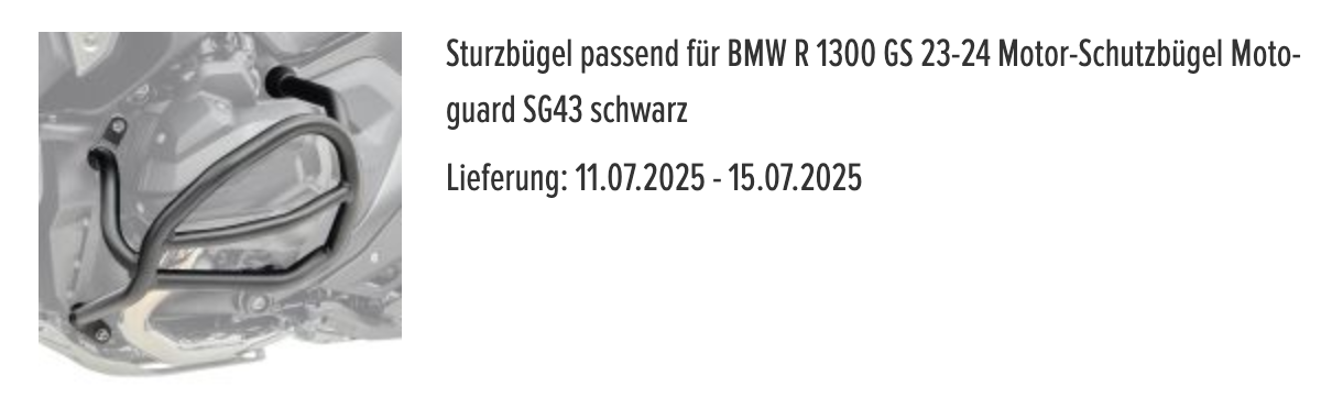

Wollte heute spaßeshalber bestellen. Dann habe ich die Lieferzeit gesehen :D Juli 2025, ok
