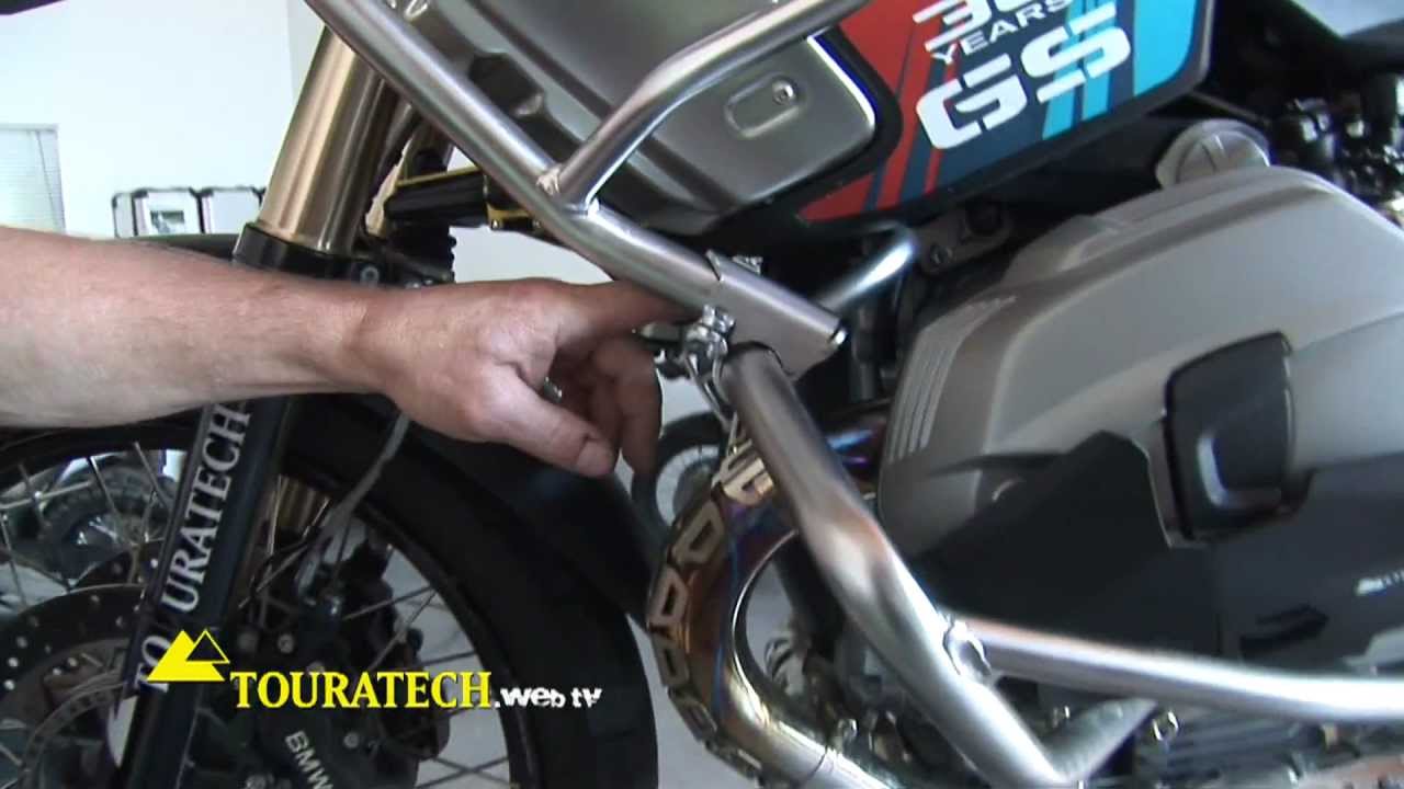

Servus habe bei TT nachgefragt ,
die TT-Sturzbügel von der normalen GS-LC ab 2013 passen bis zur aktuellen 2017-2018 Rally !
Aber nur wenn Sie das normale GS-Fahrwerk drin hat und nicht das 2 cm höhere Rallye Sport-Fahrwerk verbaut hat !

Was haben denn längere Federwege mit den Bügeln zu tun?
Peti
Peti
22.10.2013
8.238
Schland
R1250GS
Wenn man mal ein Lineal o.ä. über die beiden Schlaufen eines (original) Sturzbügels legt, wird man feststellen, das nur ein ganz paar Millimeter Luft sind bis zum Ventildeckel.
Wenn also die Maschine beim Sturz ungünstig fällt oder etwas rollt, verbiegen die Bügel (das ist ja auch beabsichtigt, die Energie mus ja wo hin) und die Ventildeckel setzen schnell auf.
Da habe ich aus dem Zubehör schon Lösungen mit mehr Abstand zum Motor gesehen.
Nur wenn das Material weicher ist, nutzt das auch wieder nix.
Am orig. BMW-Sturzbügel ist ein Prallgummi angebracht was den Ventildeckel in dem von dir geschilderten Fall schützen soll.
Hast du dir das Live schon einmal angesehen? War bei der K25 ADV auch schon so...
Nein, habe ich noch nicht gesehen.
Das entsprang so meinem technischen Verständnis, zumal mir ein BMW-Techniker sagte, dass man einen verunfallten Bügel niemals so lassen oder wieder gerade biegen soll, weil er seinen Job getan hat und ersetzt werden muss.
Ich meinte auch nicht, dass der Bügel ein Loch in den Ventildeckel drückt, sondern dass beim Sturz und beim leichten Verbiegen des Bügels der Ventildeckel eben schon Straßenkontakt bekommt und anschraddelt oder ggf. durchschleift.
Genau das will man ja verhindern.

Ah ok, jetzt verstehe ich dich!
Tatsächlich macht deswegen der zusätzliche Zylinderschutz Sinn, gerade Offroad, hat die ADV ja serienmäßig.
