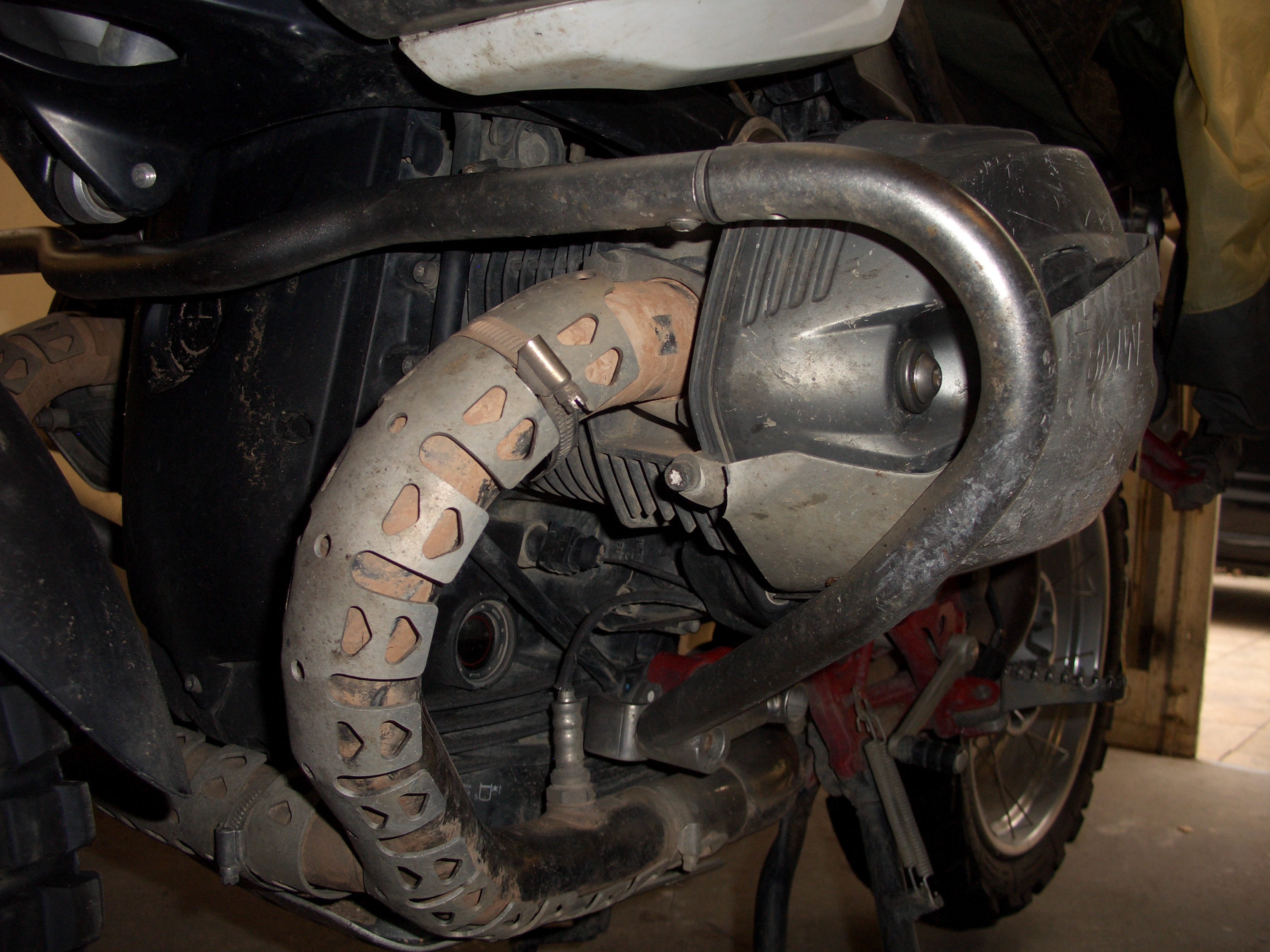

irgendwann passiert's halt mal - im strömenden Regen und im Kreisel - Hinterrad geht weg - klatsch.
Die GS ist dann leider gegen den Bordstein gerutscht und selbiger hat den Sturzbügel soweit deformiert dass er jetzt am Zylinder anliegt (ca. 2-3cm).
Ich denke das kann man richten - nur wie?
Am Motorblock verschraubt leitet man sehr hohe Kräfte über die Schrauben ein, aber demontiert hat man, ohne den Bügel irgendwie sauber zu fixieren, keine Chance den näherungsweise wieder in die Richtung zu bekommen.
Hat das von Euch schon mal jemand erfolgreich gemacht? Wenn ja - wie?

ich habe mir letztes Jahr gebrauchte aus der Bucht gekauft. Es hieß, dass sie nur leichte Kratzer haben, aber der rechte Sturzbügel war schon sehr verbogen, so wie Deiner in etwa und richten konnte ich den nicht, weil ich mir sonst die Schrauben verbogen oder den Zylinderdeckel beschädigt hätte, also habe ich einen neuen gekauft! Diese Teile müssen schon sehr stabil sein, um die schwere GS beim umfallen oder Sturz zu schützen. Nur ein Fachmann mit dem geeigneten Werkzeug könnte die verbogenen Teile evtl. richten. Für diese Reparaturkosten kann man gleich neue kaufen.

Hallo Ralf,
auf jeden Fall abschrauben, dann auf ein Stahlblech mit Schraubzwingen befestigen (Richtplatte wäre besser)
am Rohr schauen wo die Kraft eingewirkt hat, an diesen Punkt mit einem Hebel + Holz Unterlage in die gegen Richtung drücken.
bzw. so wie die Verformung rein gekommen ist, muss diese auch wieder raus.
Dass der Bügel beim nächsten mal bricht, halte ich bei der geringen Verformung für sehr unwahrscheinlich, höchstens an der
Schweißnaht. Ich würde den Sturzbügel bedenkenlos richten.
Gruß Karl-Heinz

So wie atar es geschrieben hat geht das gut.
Ein Rohr zum biegen wäre gut, und eine grosse Zange um an den Aufnahmepunkten
zurück zu verdrehen.

So, mir ist es nun auch passiert. Ich habe bei der K25 die originalen Sturzbügel montiert.
Am Wochenende, bei einer der Umfaller im Gelände, wurde der linke Sturzbügel Richtung Zylinder gebogen und hat dadurch auch den Original Alu-Zylinderschutz getroffen und verzogen, so dass dieser auch kaputt ist.
Ich frage mich nun auch, wie kriege ich das zurück gebogen. Das sieht alles so verdammt stabil aus. Auch - vermute ich - werden sich die Haltepunkte verschieben, wenn man an einer Stelle etwas zurück biegt.
Vielleicht hat ja jemand ergänzende Ideen. Danke.
