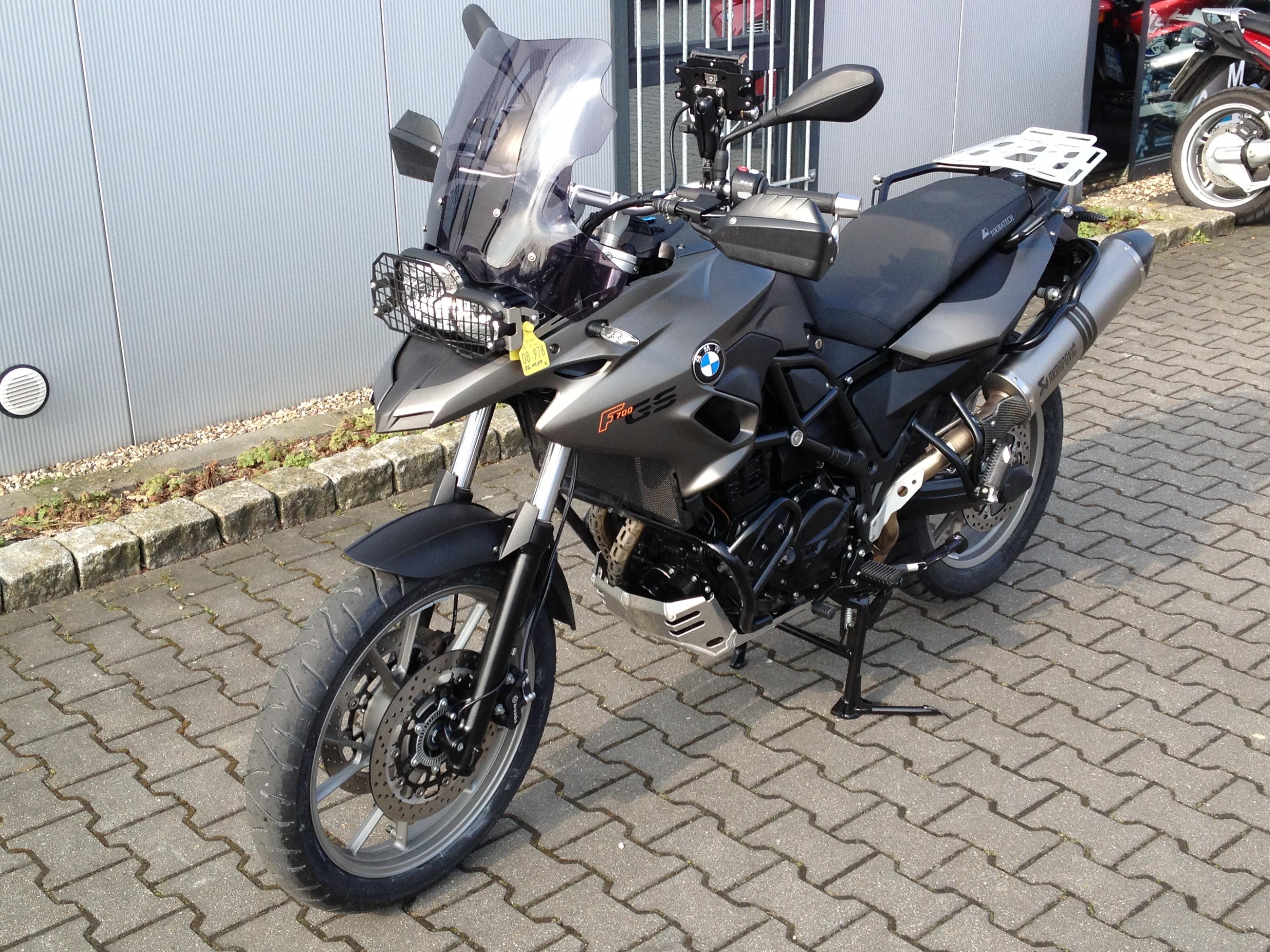

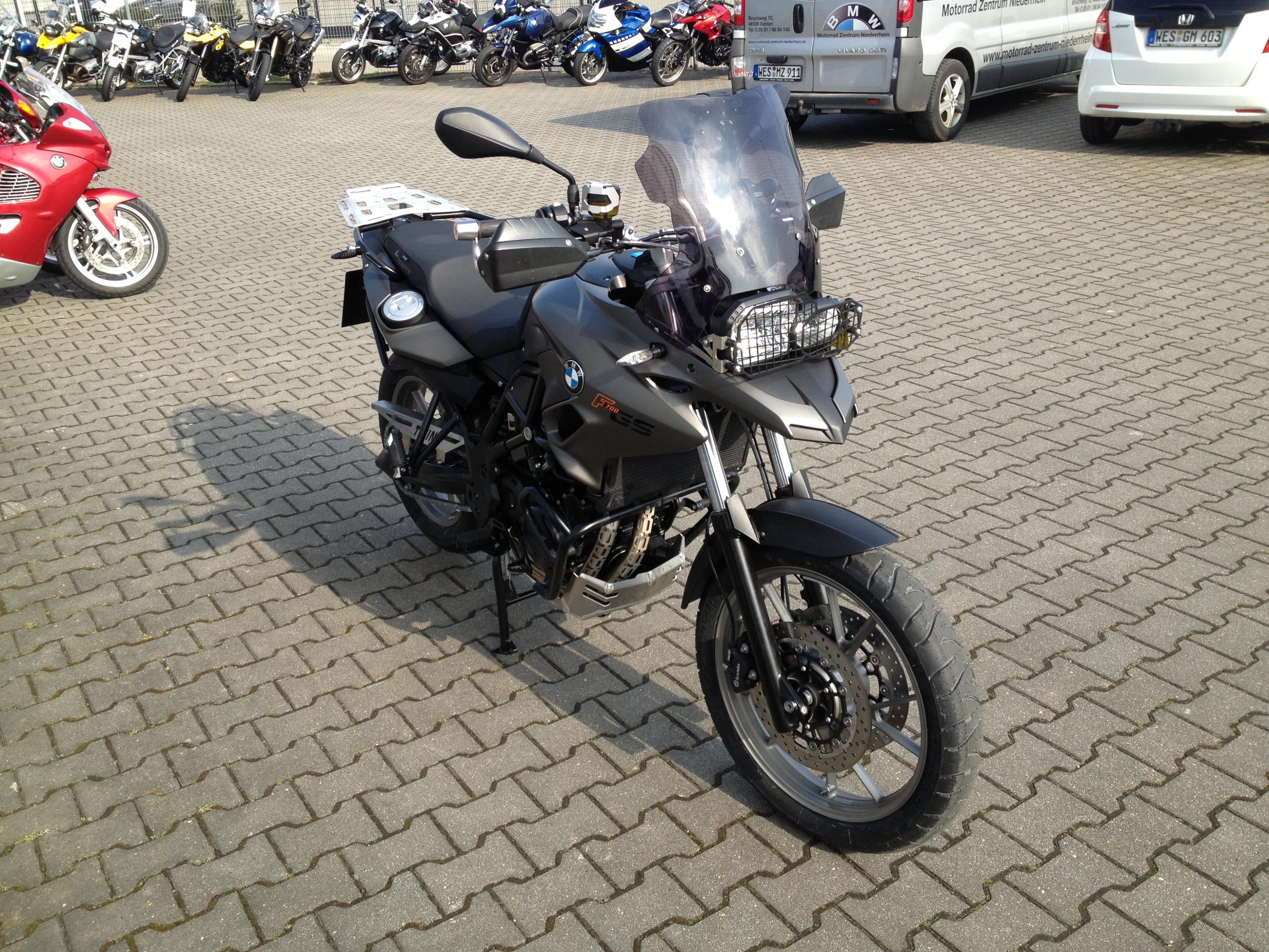

ich habe mir eine werkstiefergelegte F 700 GS gekauft.
Nun wollte ich noch einige zusätzlichen Sicherheitstechnischen Teile hinzukaufen.
Da zu hätte ich ein paar Fragen:
1. Sind die Sturzbügel auch geeignet für tiefergelegte Motorräder oder benötige ich hier spezielle?
2. Sind die Sturzbügel von Hornig oder Givi auch in Ordnung? (kosten etwas weniger)
3. Lohnt sich der erweiterte Sturzbügel im oberen Bereich?
4. Handprotektoren ein muss?
5. Müssen diese Teile in der Werkstatt montiert werden oder schafft das Frau auch alleine?
Vielen Dank sachon im Voraus
Grüsse
Sidda
