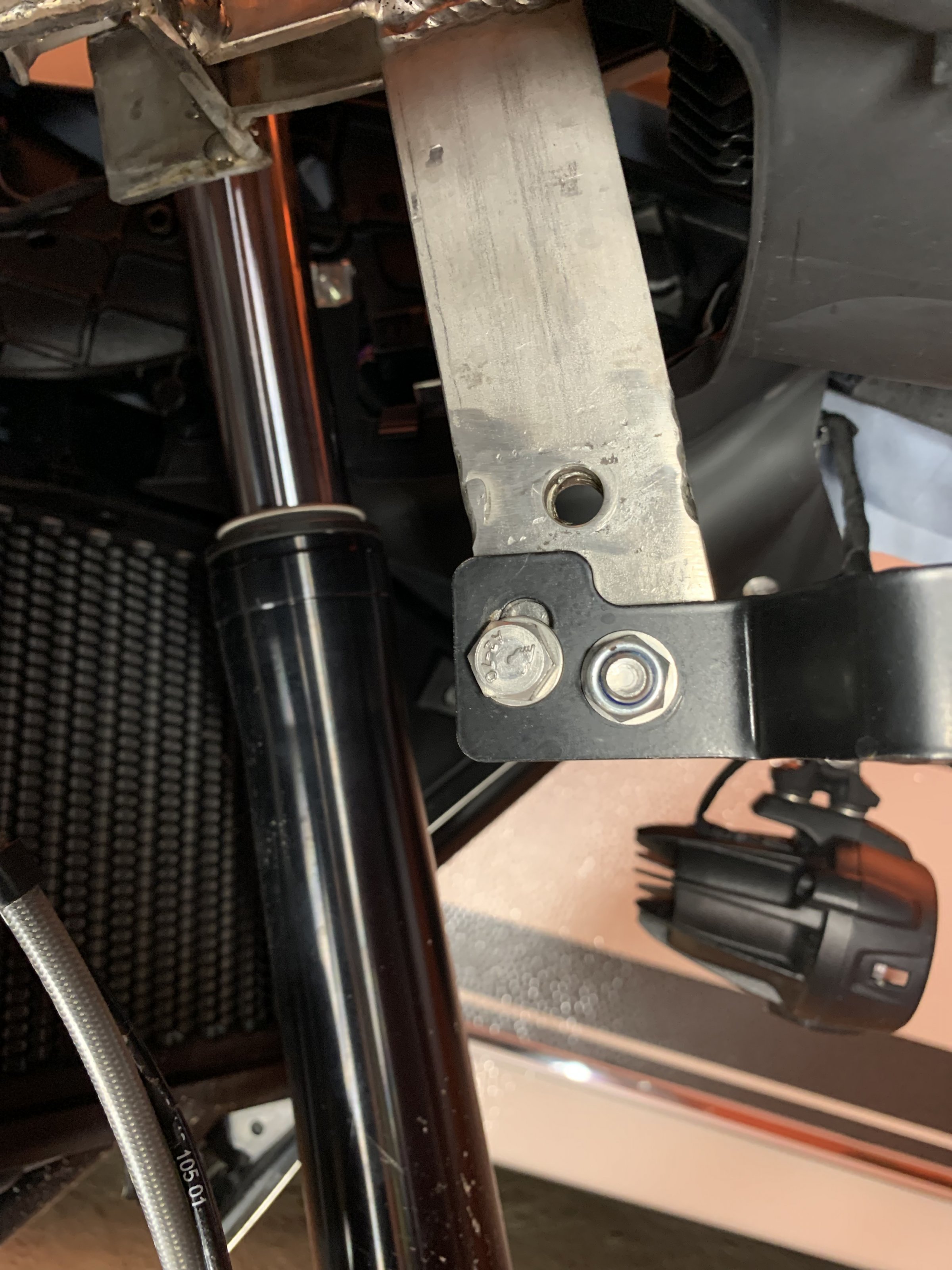

Servus zusammen,
hat von euch jemand die oberen Sturzbügel von motoguard bzw. von Motea verbaut und kann mir ein paar Fotos von den Befestigungspunkten schicken, ich komm mit der beiliegenden Anleitung nicht zurecht.
Anbauen möchte ich die Sturzbügel an meiner R 1250 GS 2021.
Danke Gruß Alex

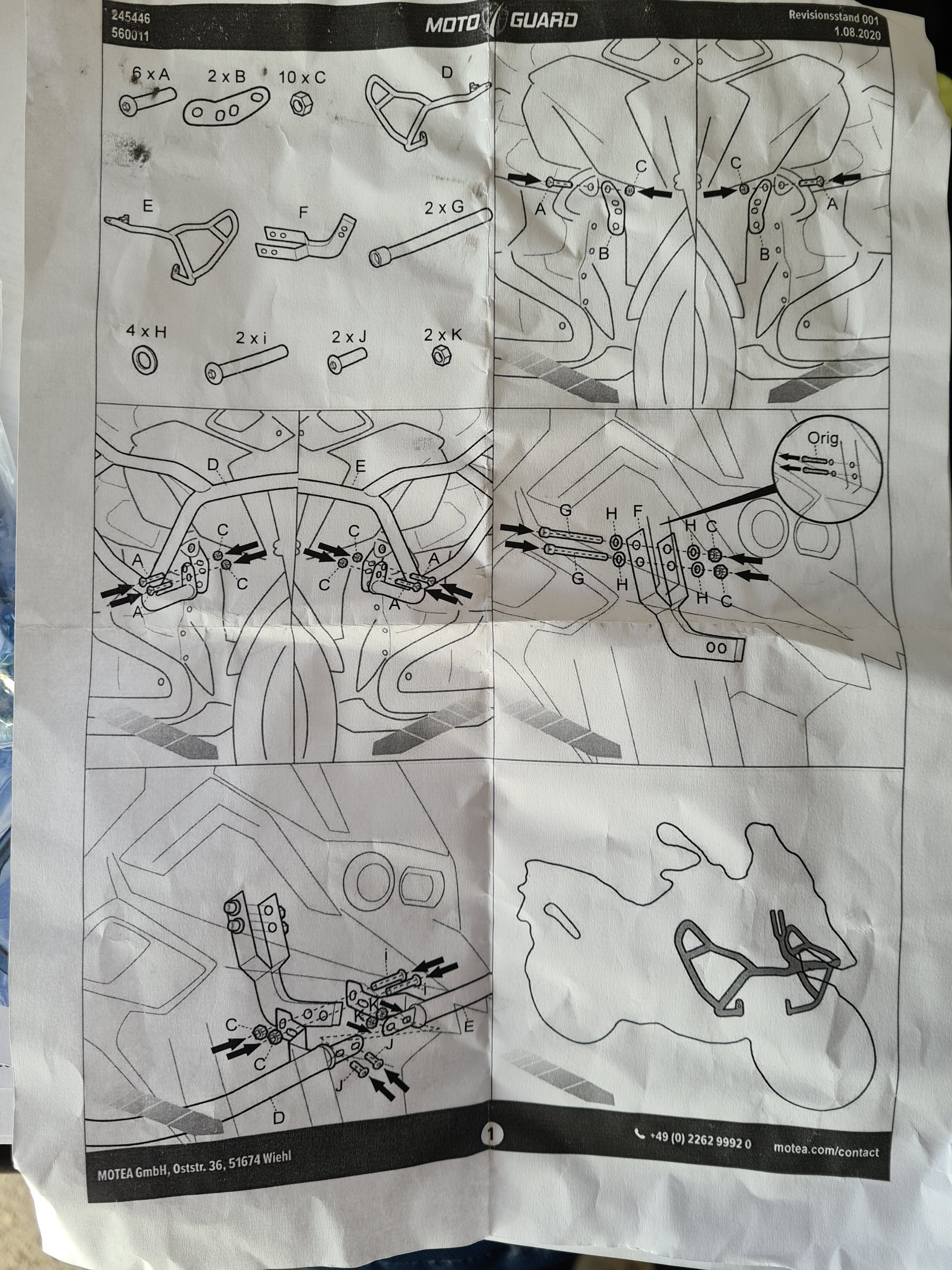

was genau verstehst du an der Anleitung nicht?
Das Teil "F" an den Instrumententräger schrauben und dann ergeben sich die Montagepunkte für die Teile "B".
Ich finde die bebilderte Installationsanleitung recht gut und selbsterklärend.

Servus Schimo,
vielen Dank für deine Antwort, leider war keine bebilderte Installationsanleitung dabei, nur eine schwarz/weiß DinA4 Seite mit schlecht erklärten Zeichnungen.
Muss ich mal im Netzt weitersuchen, vielleicht finde ich noch was.

also ich habe diese hier,auch nur s/w,aber wenn du den Bügel ans Moped hälst,erklärt es sich fast selber.
Wie gesagt,mit dem Teil "F" anfangen und dann siehst du auch,wo "B" hin muß.
Bunte Montagebilder wird es dafür kaum geben....🙂

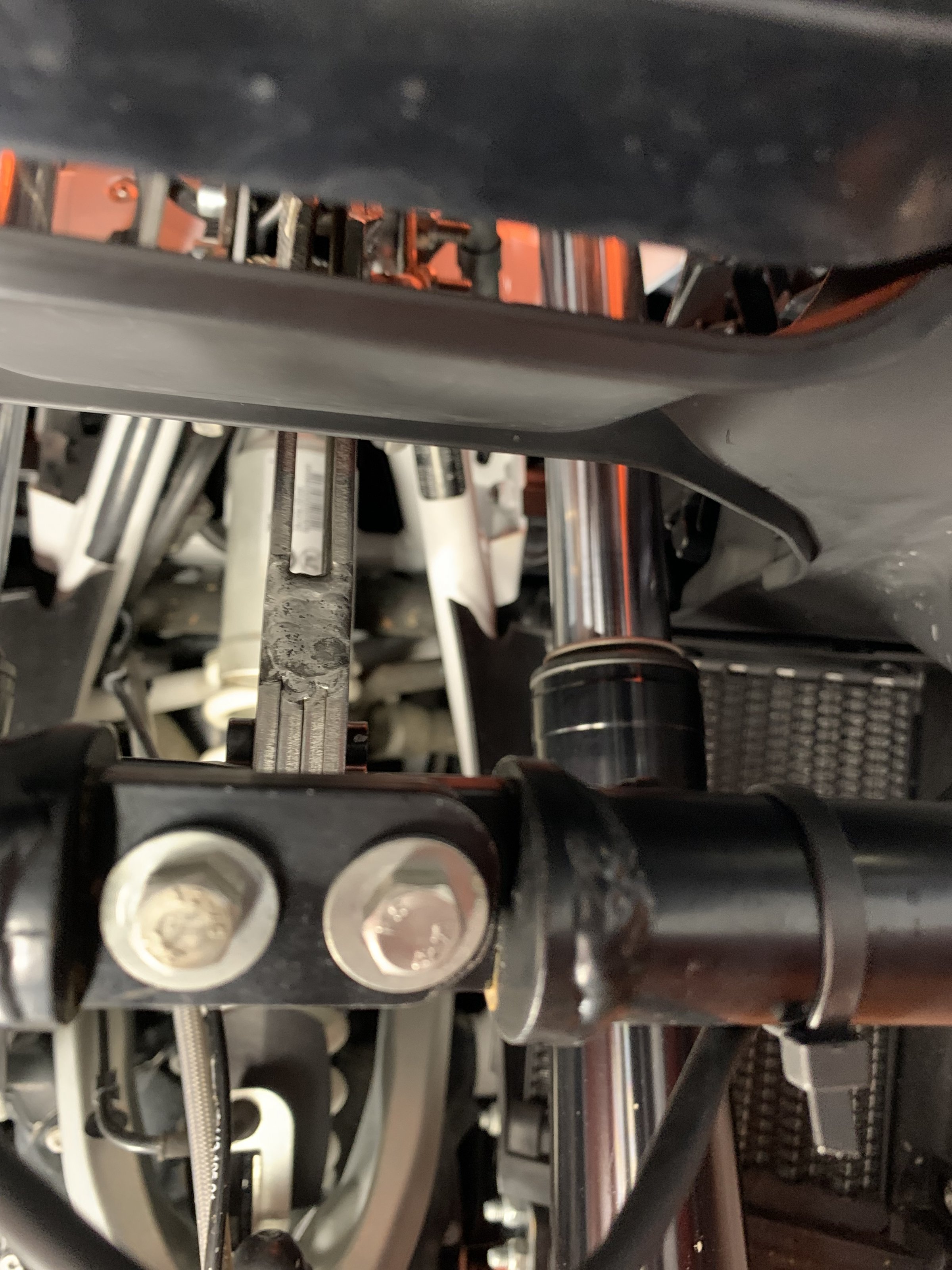

Hallo pass bitte auf wenn du den oberen Befestigungspunkt montierst. Der wir oben an der Vorbaubefestigung am Lenkkopf mit angeschraubt. Ich habe die auch bei meiner neuen 1250 angebaut und musste dann in Spanien im Urlaub auf Endurotour feststellen das die Bremsleitung daran Scheuert beim eintauchen und Lenken. Habe dann zum Glück ein Stück Bewässerungsrohr gefunden was ich aufschneiden konnte und dann als Schutz über die Bremsleitung ziehen konnte.
Ich habe mir jetzt einen neuen Halter angefertigt der nicht mehr stört.
Gruß Klaus

habe bei mir extra nochmal nachgesehen,hin u.hergelenkt und auch extra mal die Bremse voll durchgezogen.
Bei mir schleift da nichts an dem Halter.
@Klaus
Kannst Du mal bitte ein Foto von der Scheuerstelle bzw. deiner Schutzrohrlösung einstellen?

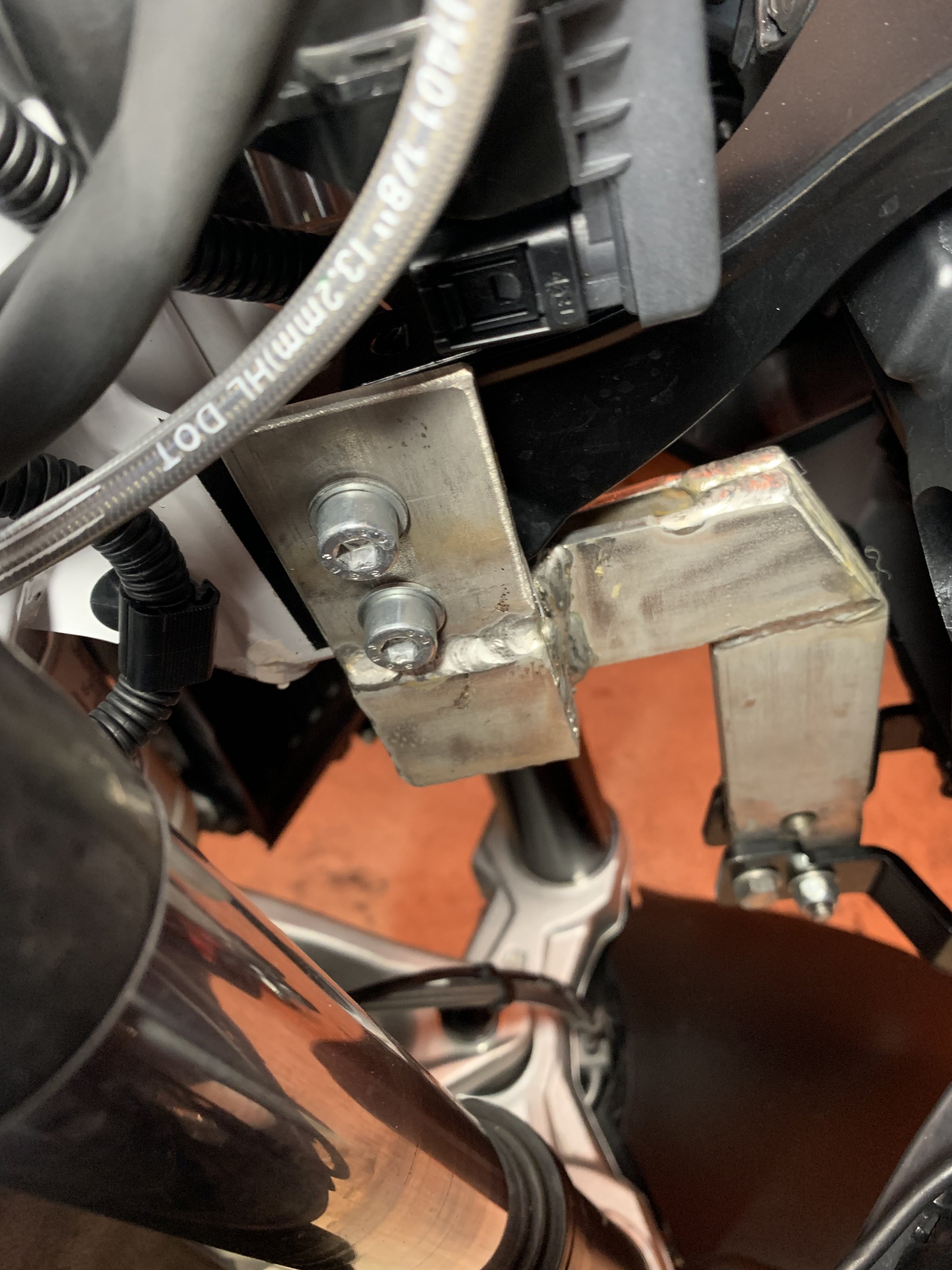

Hallo, hat jemand die Fotos von Klaus bekommen? Klaus, mich würde interessieren wie deine selbstgebaute Halterun aussieht. Magst Du bitte mal ein/zwei Fotos reinstellen?

Guten Morgen Klaus, vielen Dank. So in etwa habe ich es auch geplant. 5mm Materialstärke verwendet oder noch mehr?

Hallo mein vorhandenes Material war Edelstahl Flachmaterial 40x4. , die Stärke an der Bügelaufnahme ist ja 16 mm da passte das ganz gut mit der Stärke mal 4 , Wichtig ist aufzupassen das der Lenkanschlag durch den Halter nicht begrenzt wird ich durfte den Halter nochmal ändern da das lenkradschloss nicht mehr rein ging da das Gabelrohr an den Halter kam.

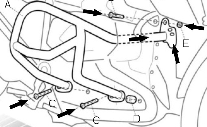

Ich weiss nicht, ob ich mich als Neuling im Forum hier vorstellen muss - ;-) bin jetzt seit ca. 5 Jahren auf der 1200er MÜ unterwegs gewesen, und seit diesem Jahr jetzt auf der 1250er - aber da ich morgen die Sturzbügel (oben & unten) mal anbauen wollte, hab' ich noch eine Frage an die Experten (die die Motea Bügel schon montiert haben).
Im Beitrag Nr. #4 von "Schmio" sieht man auf der Installations-Zeichnung - das Anbauteil "B" - wenn ich mir die Anbauanleitung für den unteren Bügel anschaue, existiert dort genau diese Aufnahmenmöglichkeit am "vorderen oberen Rohr" des Bügels (also die zwei Löcher für die Schrauben A mit den selbstsichernden Muttern). Ich würde jetzt mal annehmen, dass - wenn ich den unteren Bügel zuerst montiere, beim Anbau des oberen Bügels auf die Montage von dem Anbauteil "B" verzichten kann.
Sehe ich das richtig?? (Ich hab' mal ein Screenshot aus der Anleitung für den unteren Bügel angehängt - ich meine die Stelle wo der Pfeil auf "E" zeigt... - das sieht nämlich genau so aus, als dass da auch der obere Bügel direkt angeschraubt werden kann).

Hallo ja die 2 Platten vom oberen Bügel braucht man nicht in Verbindung mit den Unteren.
