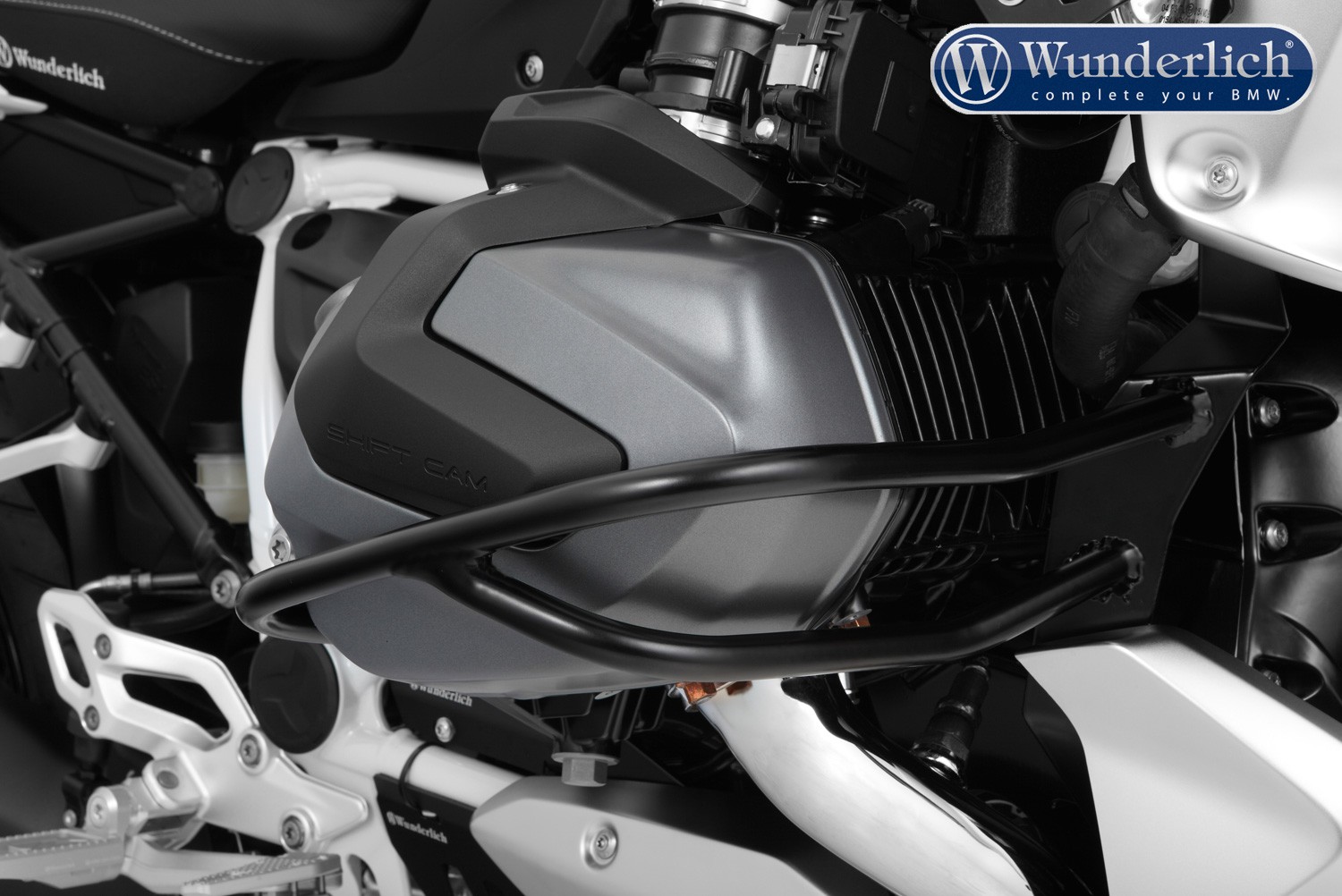

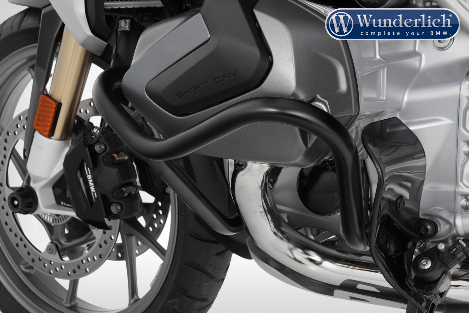

Nach all dem gesehenem und gezeigtem hier sind, wie ich finde die "WAnhang anzeigen 271203underlichen" am ansehentlichstem ... und allein von der Form her wahrscheinlich auch sehr effektiv !!!
die müssen aber zum Ventil Service auch abmontiert werden, also alle 20.000 km...und wenn die GS mal richtig umkippt sind die oberen Setien der Ventildeckel nicht geschützt.
Die Stabilität gegen Verbiegen in Richtung Ventildeckel würde ich auch anzweifeln.
Schöner sind sie, aber die Schutzwirkung ist bei SW-Motech besser

"Der Motorschutzbügel ist aus 16-Millimeter Präzisions-Stahlrohr gefertigt." Das ist ja schon ein gewaltiges Rohr.:p
Die Originalen haben 25 mm Durchmesser.
Dünner muss ja nicht immer schlechter sein (Gewicht, Optik), aber ich frage mich, was diese Stängelchen in der Praxis aushalten?

Da die Rückabstützung des Bügels an den Haltepunkten relativ gerade erfolgt ,müsste sie das U schon ordentlich aufbiegen, um die Schutzwirkung (aufliegen oder schlimmeres am Zylinderkopf) zu verlieren.
Nattürlich schützt das dünnere Rohr bei einem massiven und stumpfen Einschlag (z.B. Bordstein) oder gegen längere Schleifattacken weniger als ein dickes, tendenziell würde ich für die üblichen Umfaller oder Umkipper mit paar Meter schleifen aber ausreichende Festigkeit und Materialstärke vermuten.
Dicker hilft natürlich mehr und lässt sich bei kleinen Malästern auch wieder besser nacharbeiten, ist aber eben auch klobiger. :)
Die Materialstärke ist ausschlaggebend. Ein außen dickes Rohr mit geringer Wandstärke sieht nur toll aus.

Ich habe noch keinen Sturzbügel in der Hand gehabt, der aus sehr dünnwandigem Rohr, aber großen Durchmessers gefertigt wurde. Die hatten schon alle ihre erwartete Masse. :)
Das widerspräche nämlich dem Funktionsprinzip.
Zudem lässt sich dünnwandiges Rohr deutlich schlechter biegen ( es knickt leichter) da hätte der Hersteller sich also keine Gefallen getan, da am Material zu sparen. :)
Sehr dünnwandig vielleicht nicht, aber durchaus mehrere mit ähnlichem Rohrdurchmesser bei stark unterschiedlichen Wandstärken.
Und ja, bei durchaus vergleichbarem Material.
