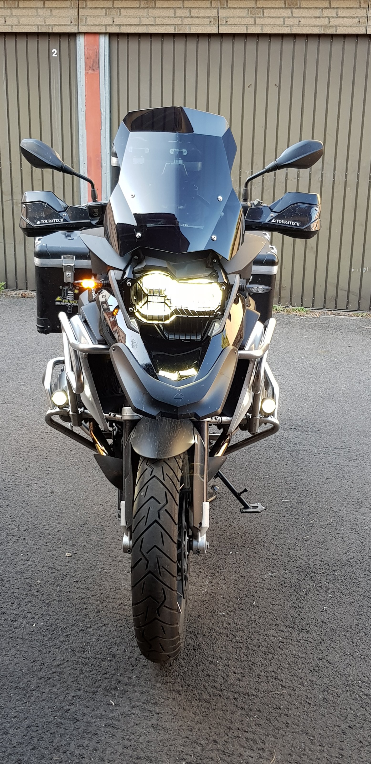

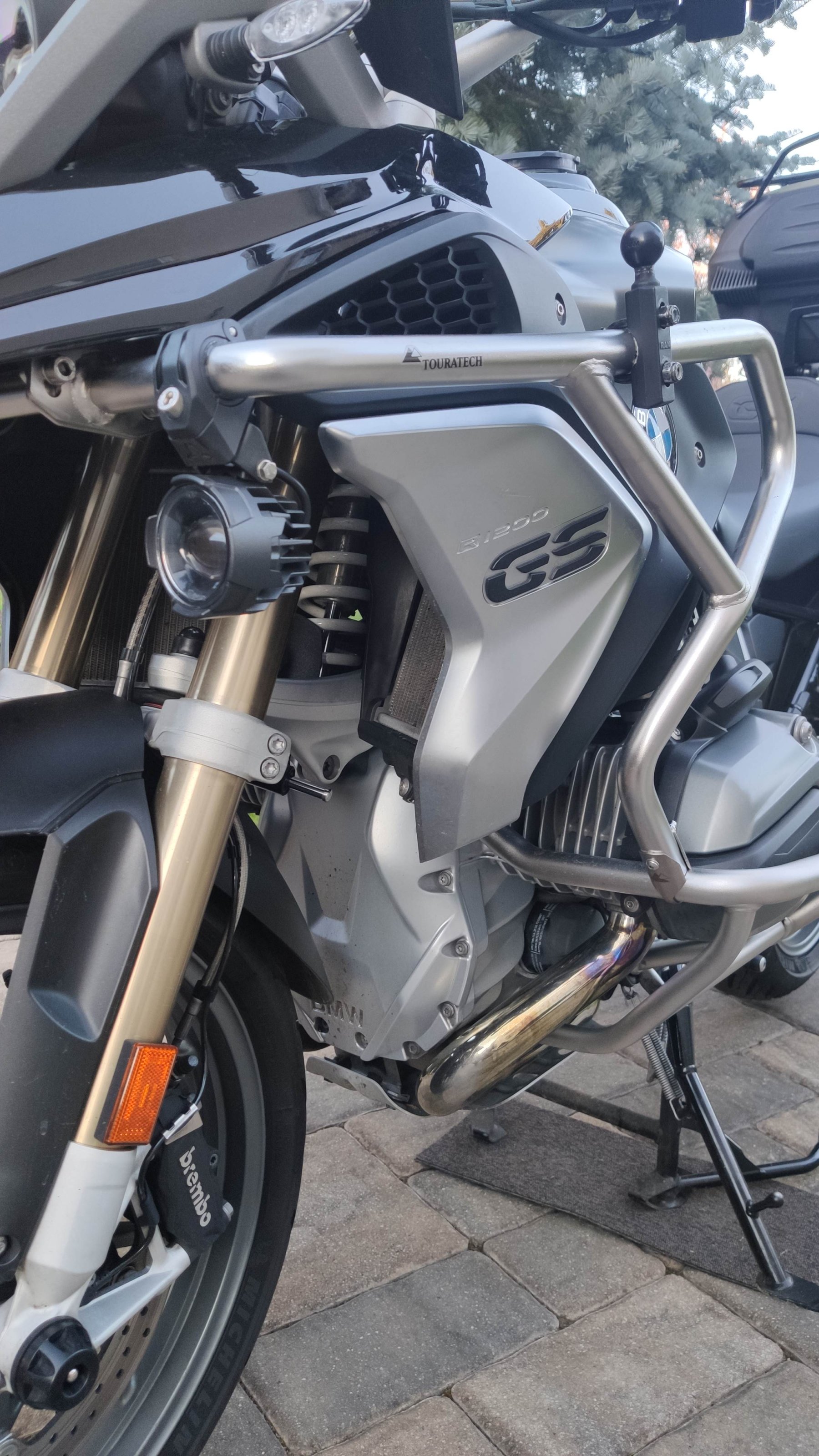

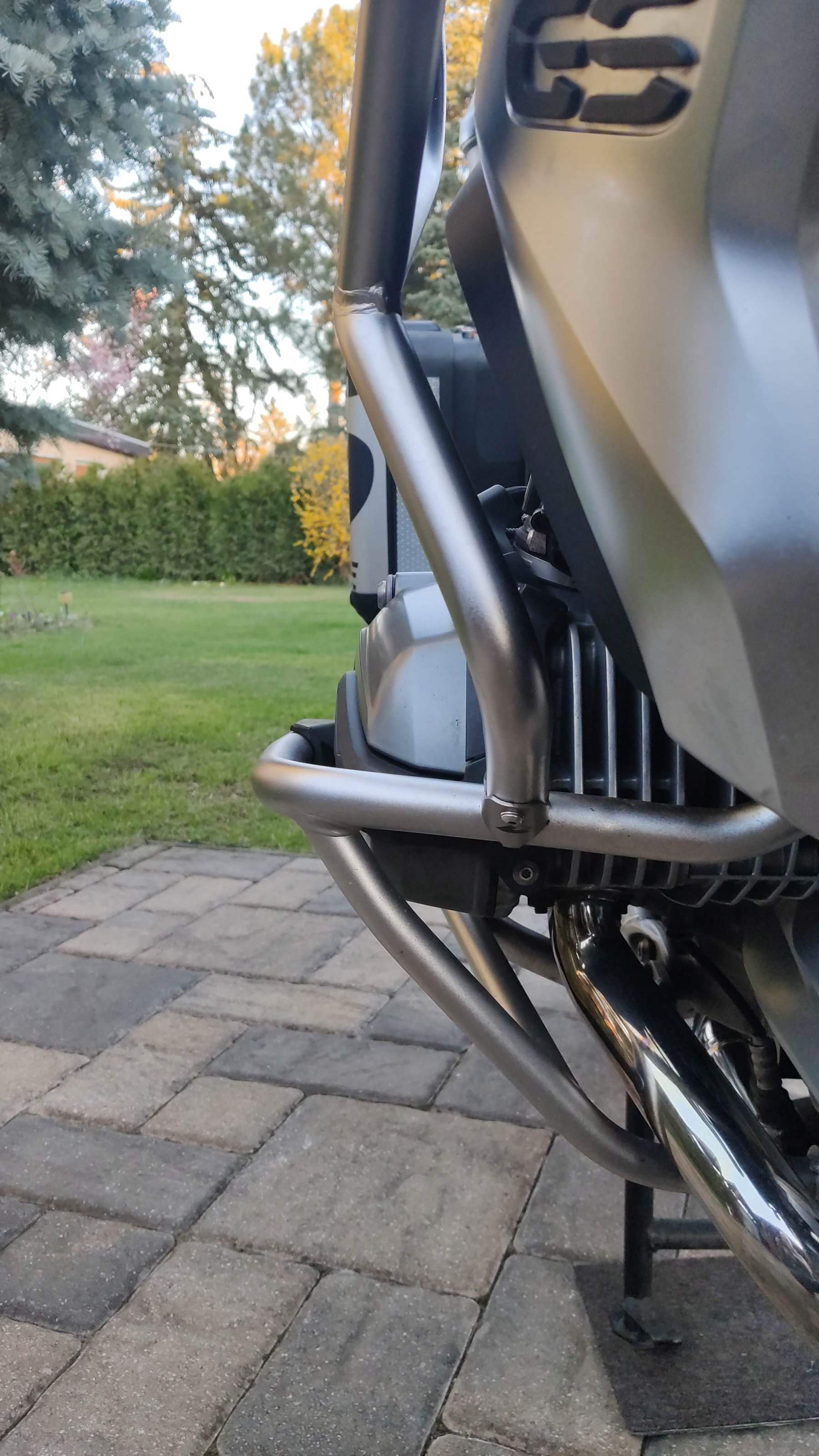

Bei mir ist der Winkel beim Auftreffen der Sturzbügelerweiterung auf dem originalen BMW-Motorschutzbügel auch sehr unterschiedlich. Von vorn betrachtet sieht es wie ein Fabrikationsfehler aus.
TT hat dies nach mehrmaligen Mail-Kontakt mit der Kompatibilität zu verschiedenen Motorschutzbügeln begründet ... 🥱
Ich denke aber, dass man dies selbst etwas korrigieren könnte, mit etwas geeigneter Ausstattung.
Linker Bügel:
Rechter Bügel
(knickt unten weiter nach innen ab)

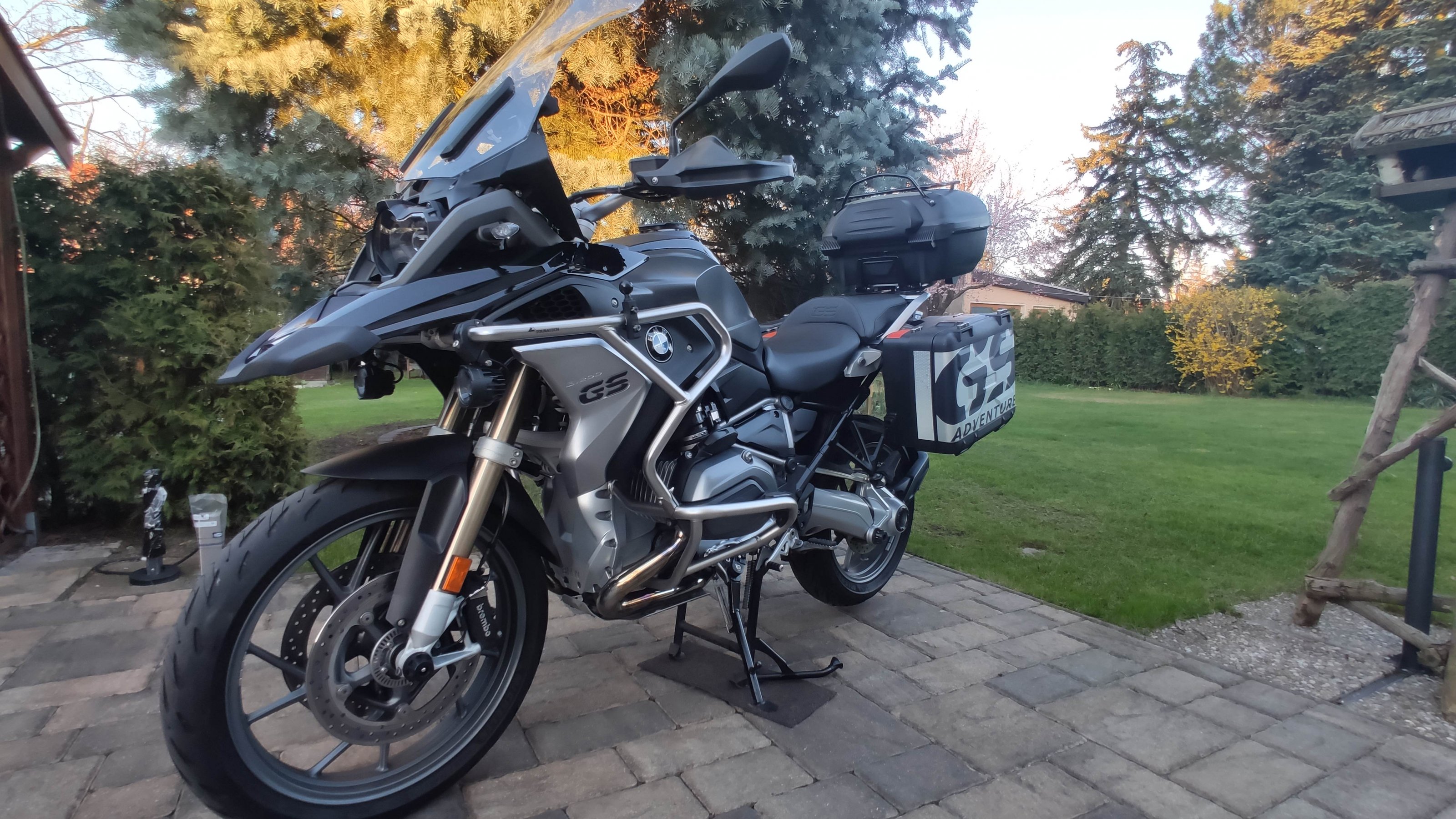

Hallo, habe bei meiner mal geschaut. Nach meiner Meinung schaut der Abstand zum unteren Bügel gleich aus. montiert wurden die original TT Bügel für die 1200 LC.

Baujahr (Modelljahr) 2017 ?
Der Bügel wurde ab Modelljahr 2017 geändert.

... Der Verlauf der Erweiterung unten ist so korrekt.
Die Bügel sollen auf unsere und auf die originalen Motor-Bügel passen.
Da ist der Rohrverlauf bei BMW etwas anders , daher musste der Rohrverlauf
der Erweiterung so gewählt werden.

Darin wird auch das Problem liegen. Die Original Motor-Bügel verlaufen definitiv nicht identisch und wenn die Zubehör-Teile jetzt sowohl für die Touratech Motor-Bügel als auch für die BMW Motor-Bügel passen dann kann ich mir gut vorstellen, dass es dann zu unterschiedlichen Abständen kommt.
