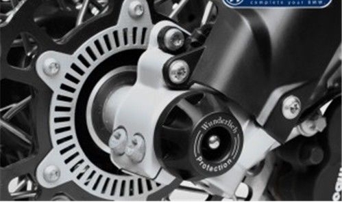

huhu der Neuling mal wieder,
äää wollte mir für die Vordergabel so schöne Sturzpads drauf machen, weiß zwar nicht genau warum aber mache ich immer ist wohl mehr ein Psycho Schutz aber egal, Angeboten wird in Ebay und Co. zwei Pads mit einer durchgehenden Stange wie für viele Mopeds auch...aber ich habe an der linken Seite der Gabel eine Schraube drin ? wie soll da bitte die Stange durchgehen ? :confused: Bin ich zu doof oder hat meine Kuh ne Schraube zu viel?
In der Artikelbeschreibung von z.B. Wunderlich steht Baujahr 2014-2018 was für meine 2017 ja gelten sollte.
Danke mal für eure Hilfe....

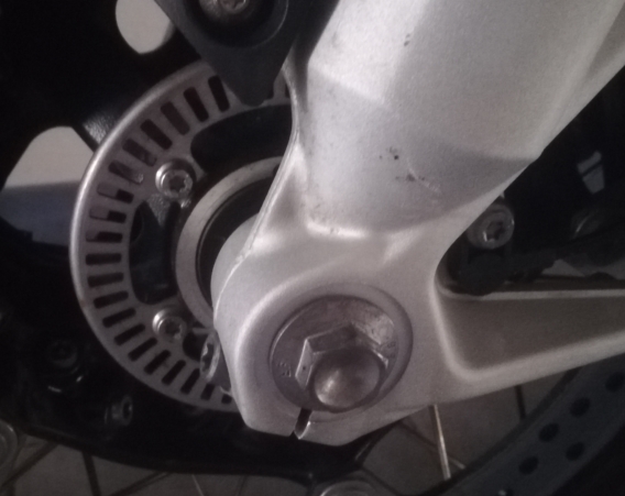

Ich hab glaub die Dinger vom Wunderlich dran ( bin momentan nicht zu Hause) - aber im Set vom W. Ist diese Schraube mit Bohrung in der Mitte mit dabei.

meine Schraube hat ein Loch, sieht aber anders aus (aus 2016) ,oder die wird mitgeliefert mit dem Zierrad
sonst 6er Bohrer und jeu

Ich bohre die Schraube an, die die Achse hält.

Hi,
ich habe die Sturzpads bei mir vor zwei Wochen angebaut. Die Schraube auf dem zweiten Bild wird ausgetauscht gegen eine, wo die durchgehende Stange angebracht ist. Dann klappt's...

Der Durchmesser dieser Schraube ergibt sich nicht aus der kontruktiven Notwendigkeit der Festigkeit der Verbindung (ziehen der Radachse gegen die Gabelfaust) sondern aus dem üppigen Durchmesser der Radachse.
Von daher muss ich dem Juekl da Recht geben. Selbst wenn man die Schraube bis auf 2-3 mm Restwandstärke ausbohren würde, wäre der Aufgabe genüge getan, ohne die Hooksche Gerade auch nur halbwegs auszunutzen.
Von daher hätte ich kein Prob, die Schraube zu bohren mit 6-8 mm, um die Zugstange für die Sturzpads unterzubringen.
Und gegen Rost hilft ein Hauch Zinkspray oder Fett. :)
