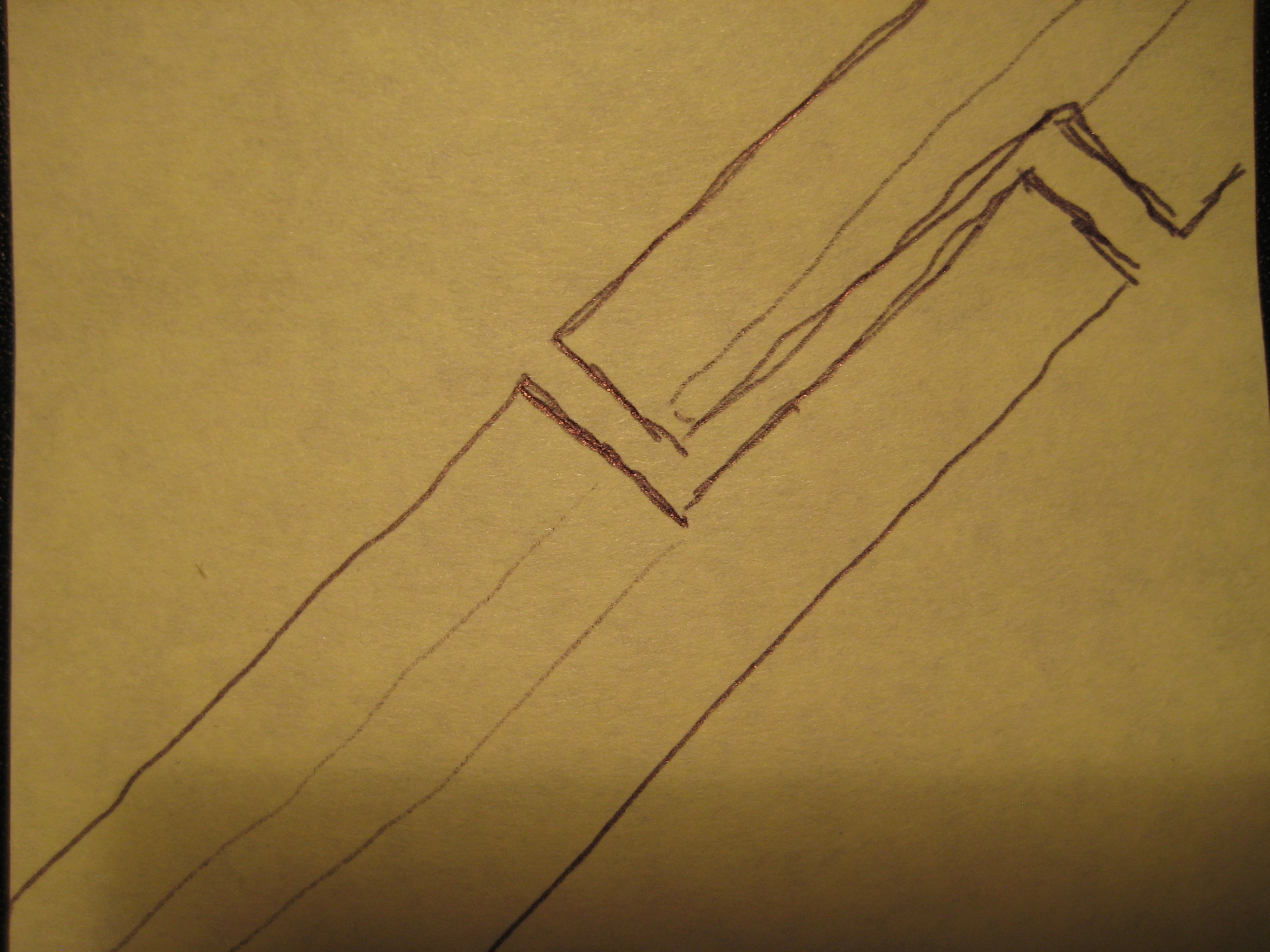

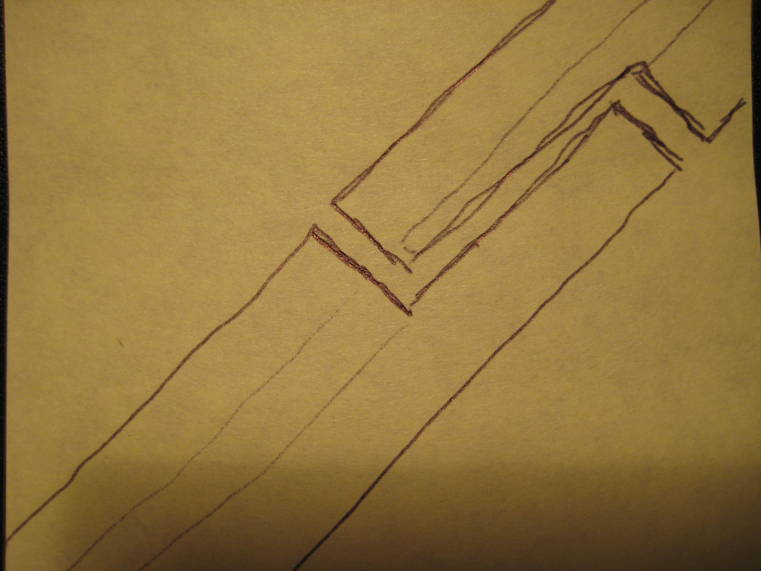

Hi lomo,
kauf Dir billig ne 385er. Die will sonst keiner.
Dann wie auf meiner Skizze gezeigt stufenförmig absägen (soll die Seitenansicht sein).
Auf einem Holzbrett im gewünschten Abstand (Du willst ja 345 mm) zwei 10er Holzdübel rein als Längenschablone.
Trag alles zum Schlosser und laß die 4 Teile für ein Trinkgeld wieder zusammenschweißen.
So brauchst Du keine Verstärkung. Wenns gut geschweißt und verputzt ist, sieht man das nicht.
Hält 100 Jahre oder länger.
Grüße vom elfer-schwob
