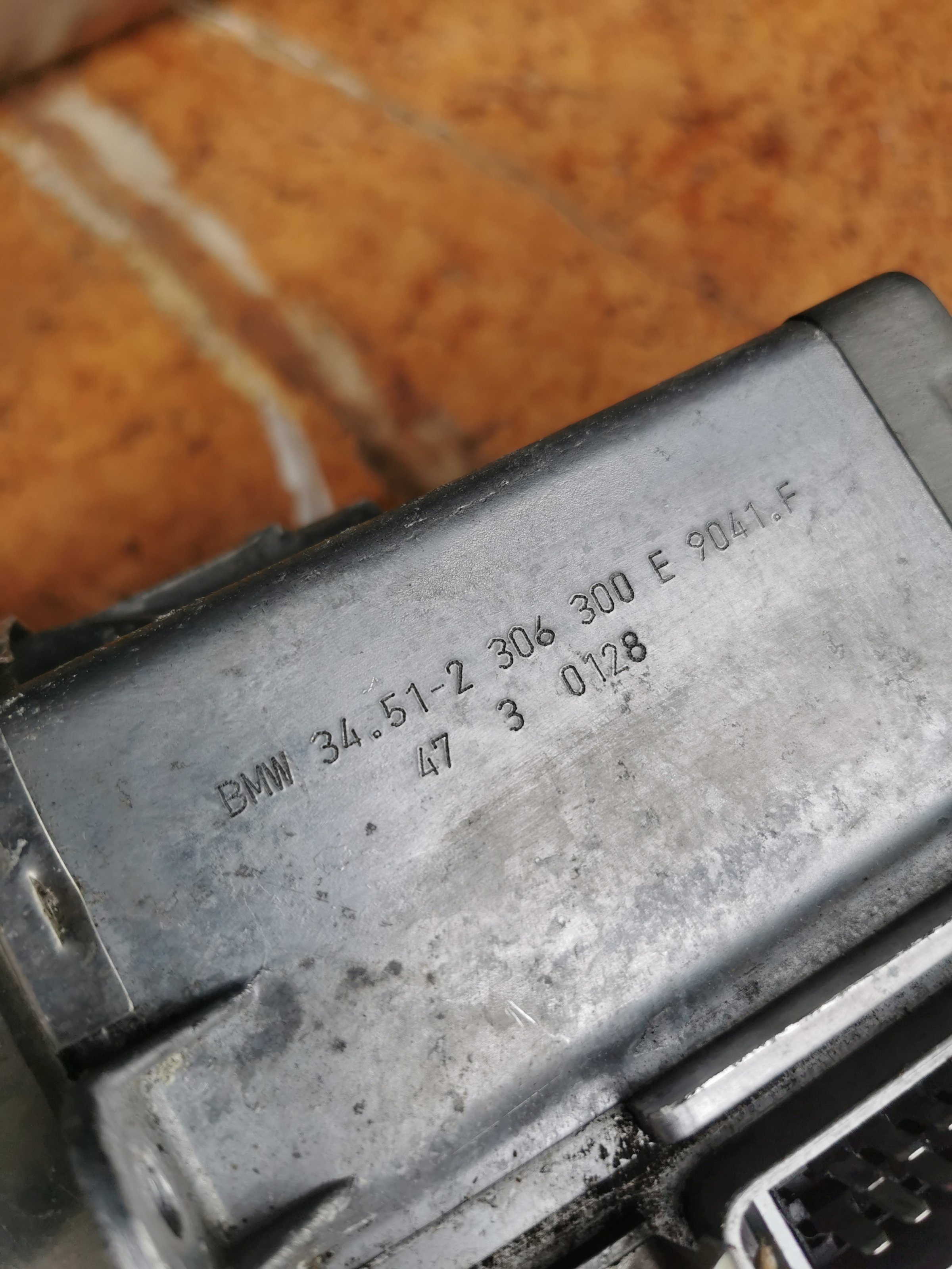

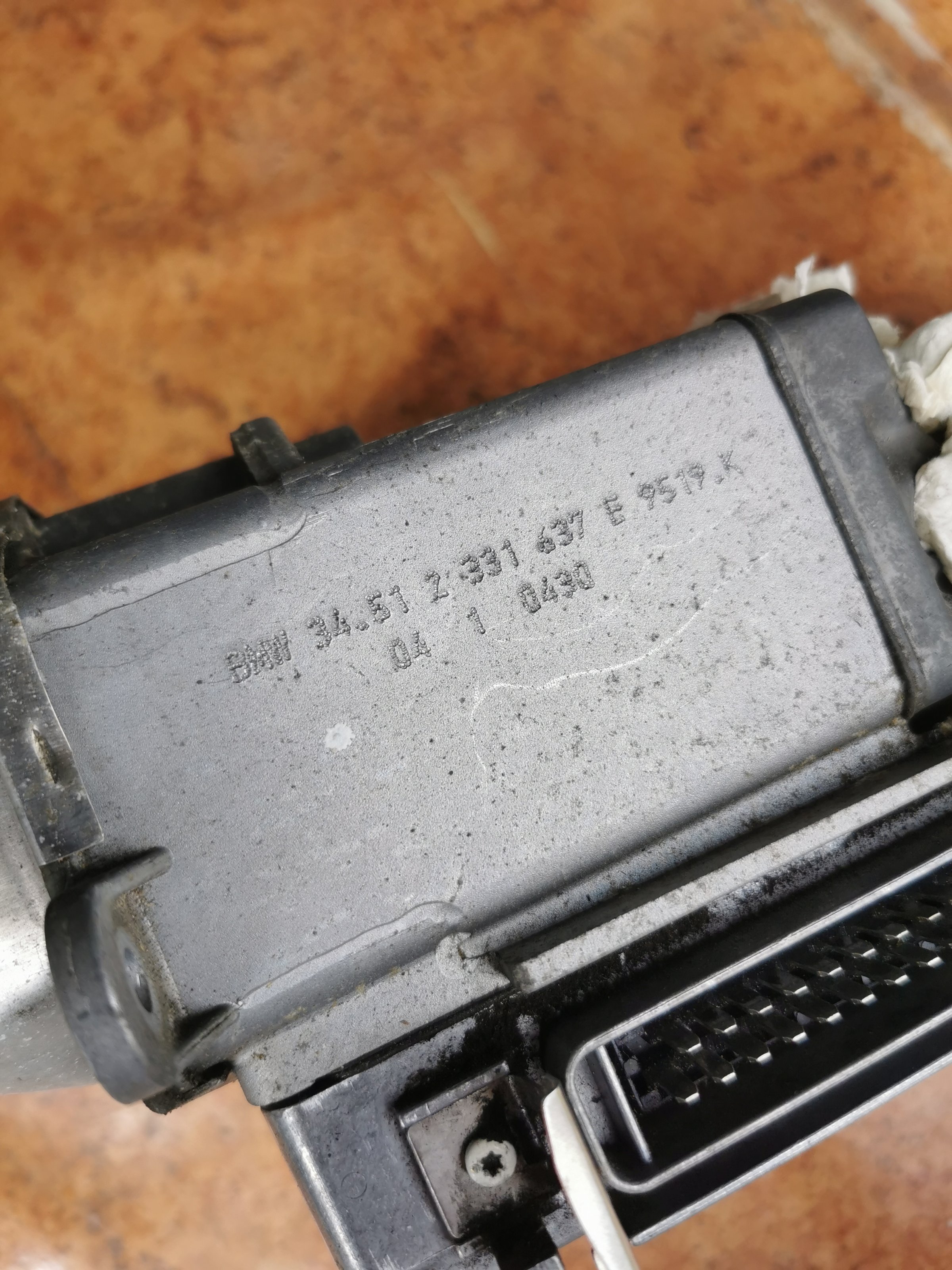

Servus,
hab noch zwei der Abs Teile liegen.
Hadt eine Teilenummer zum Abgleich?
Hayabus
Hayabus
13.06.2024
20
R1150GS, K1200RS, R1100RT ("Das schwarze Loch" für Arbeit Zeit und Teile)
34512331637
ABER:
die Nummer ist rel. nichtssagend, weil ABS dieses Typs mit gleicher Nummer sowohl in der 1150, der 1100 als auch der K1200RS verbaut, aber unterschiedlich programmiert sind. Ich brauche definitiv ein ABS der 1150GS, weil es dort, wo die Maschine steht, nicht umprogrammiert werden kann (kein MoDiTec verfügbar). Habe selber ein K-ABS rumliegen, was ich aber nicht verwenden kann.

Servus,
eine davon war in meiner GS 1150 verbaut. Damals wegen defekt ausgetauscht.
Die andere hab ich gekauft, war allerdings leider auch defekt bzw nicht passend.
Ich Schau heut nachmittag nochmal darauf.
