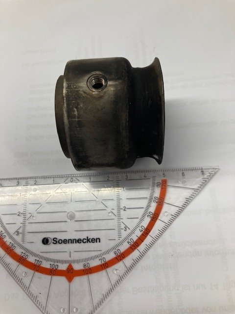

Guten Tag,
ich suche auf diesem Weg einen Schalldämpfereinsatz von Akrapovic bzw. DB-Killer.
Der Vorbesitzer meiner R 1200 GS K25 hat diesen leider abgeschnitten und das ist doch recht laut, daher sche ich Ersatz. Es sollte ein Schalldämpfereinsatz sein, der noch original ist ,nichts abgeschnitten oder mit zusätzlichen Bohrungen, somit konform für Polizeikontrollen.

Mach mal ein Foto von dem Teil das Du "drin" hast, ich vermute der ist Original. Der Original hat kein Rohr das nach innen in den Dämpfer geht. Zumindest bei der TÜ wenn´s der BMW Akra ist.

White-GS
White-GS
08.08.2021
12
DAS ist der Original-DB-Eater??? Mit Zulassung und nicht zu laut?? Nun bin ich vollends irritiert, genau so sieht der DB Eater aus, den ich eingebaut habe und damit ist der Schalldämpfer brüllen laut. Und in der zugehörigen ABE ist der Einsatz mit 90 mm angegeben, das kurze Teil hat kaum die Hälfte. Und der mir von Jamparts rausgesucht zugelassene Original DB-Eater ist der V-TUV048 mit eben jenen 90 mm Längeund hinten noch einem kleinen Klöpperboden angeheftet mit 4 Stegen. Wie passt das zusammen?
Wird so sein wie bei meinem Akra, da gibt es einem normalen längeren und einen kurzen Sporteinsatz.

Das kleine Ding ist der Sport Eater, etwas bissiger und lauter. Den Du vorher aufgeführt hattest ist der normale, der ist aber glaube ich konisch von 48 auf 50mm. So meine Erinnerungen, verbessert mich falls ich Irre.
