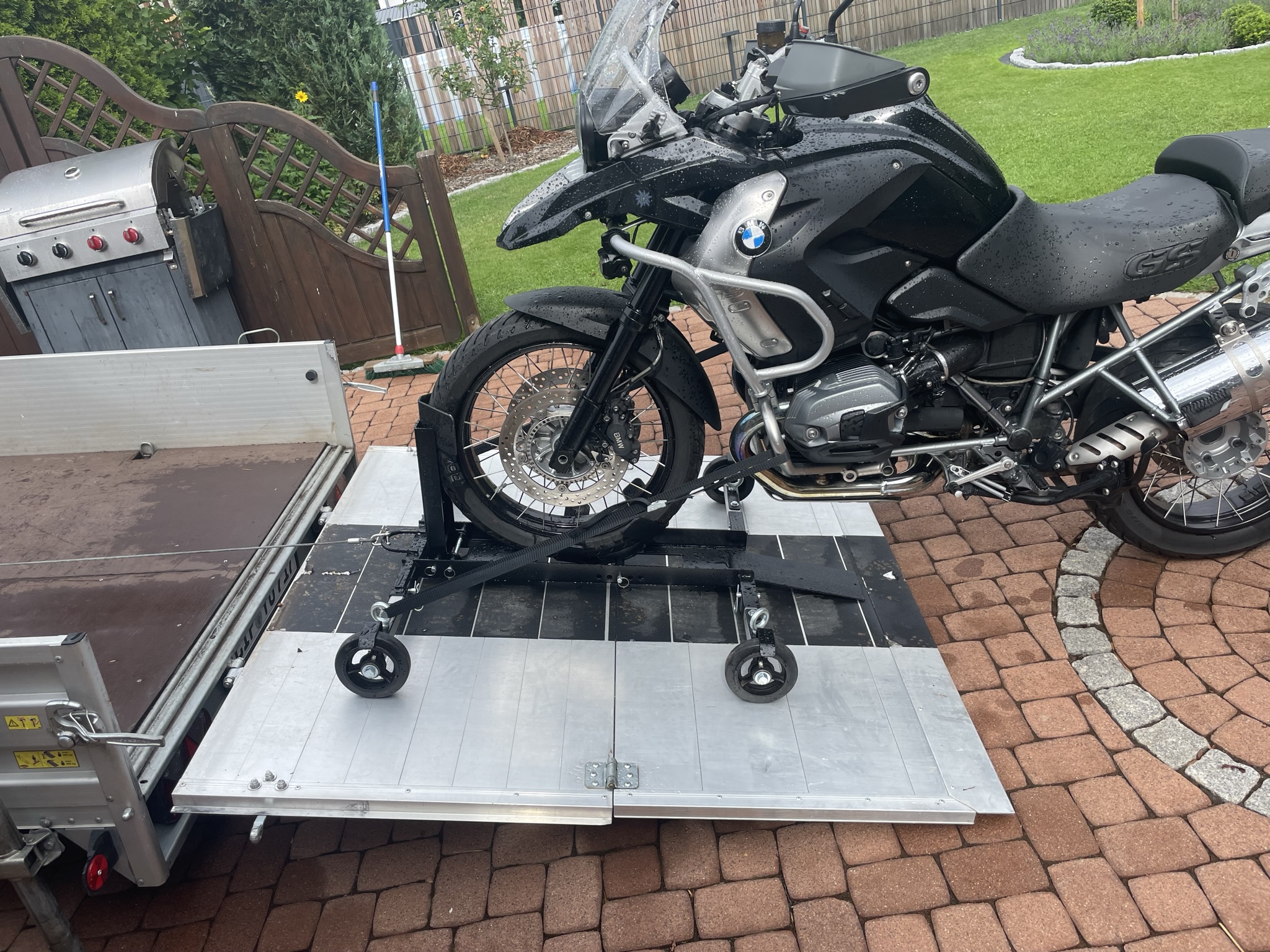

Hab mir für meine GS eine elektrische Seilwinde mit Batterie 12 V (Werkzeugkiste auf Deichsel) sowie eine Verladehilfe mit 4 Rädern und Radklemmer auf meinen PKW- Anhänger verbaut... war ganz einfach zu realisieren. Vor dem Hochziehen wird die GS mit 2 Spanngurten und Zurrösen auf der Verladehilfe in die Federung gezogen und damit gesichert. Deine Durchfahrthöhe wir damit erreicht. Aufladen und Abladen dauert mit jetzt etwas Übung jeweils etwa 15 Minuten.
Mein Vorteil...
Ich verlade die Maschine alleine
Bin auf keinen Helfer angewiesen
Kein Umkippen mit Verletzungsgefahr beim Verladen (ist mir passiert weil mein Helfer (Mitarbeiter Bikerhotel) Angst bekam und weggesprungen ist
Wenn das interessant sein sollte stell ich gern Fotos oder Video ein

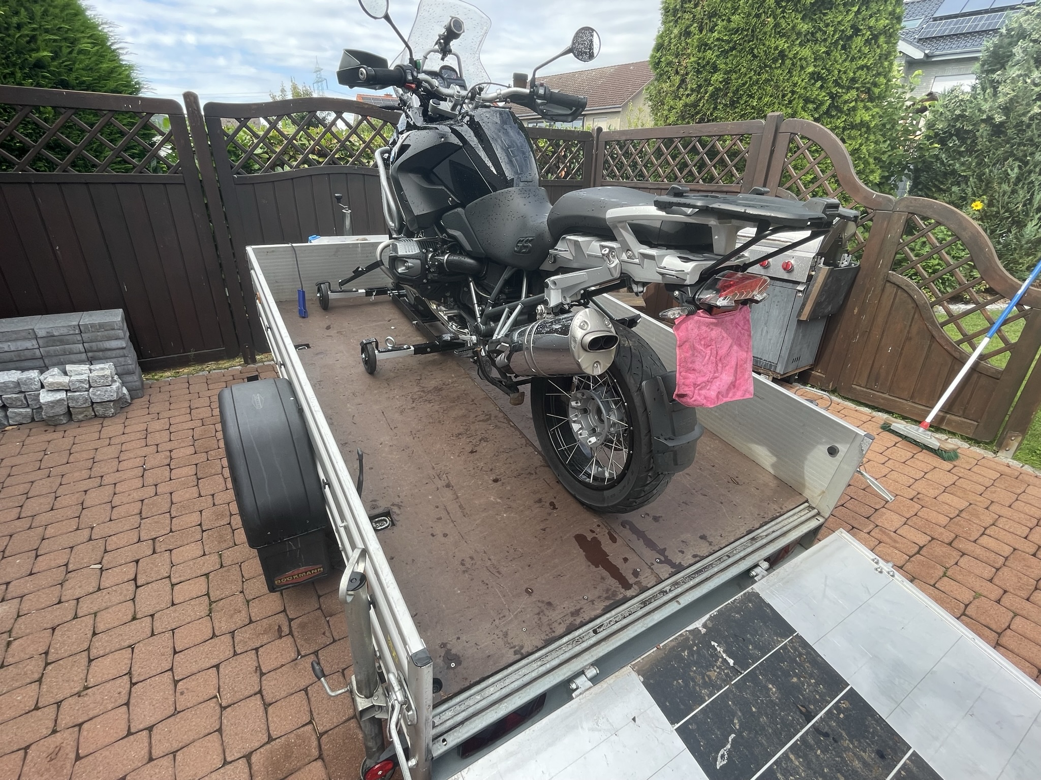

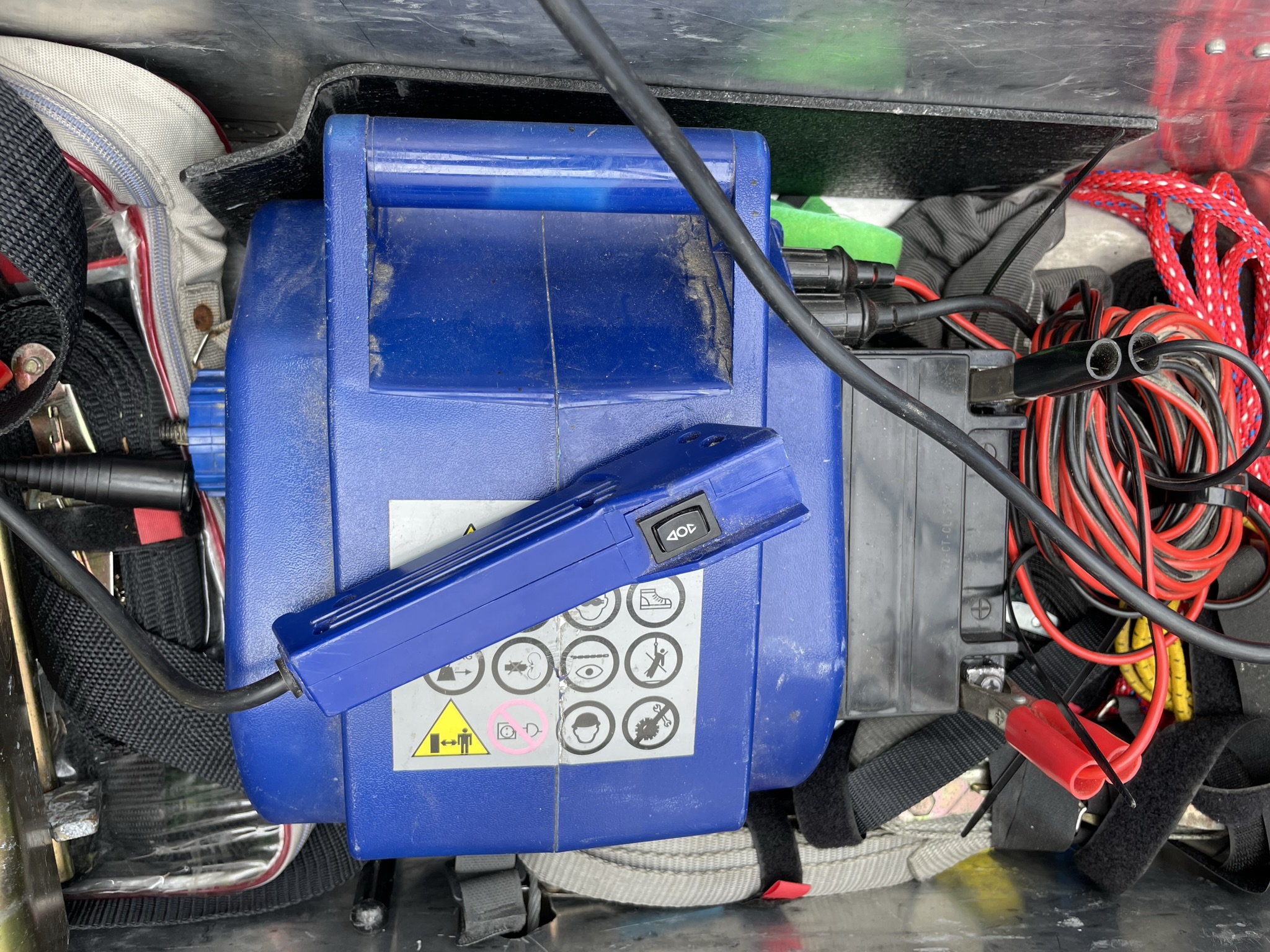

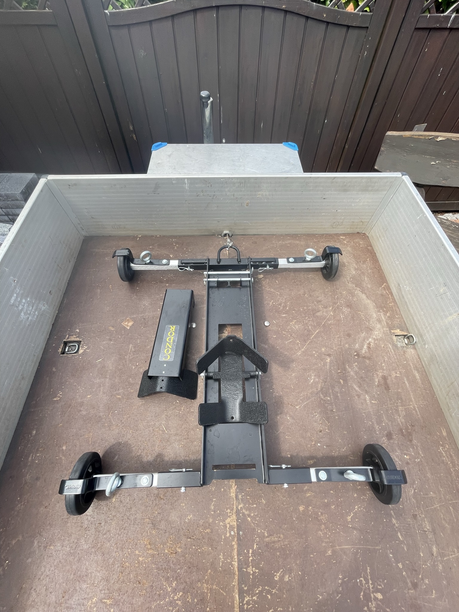

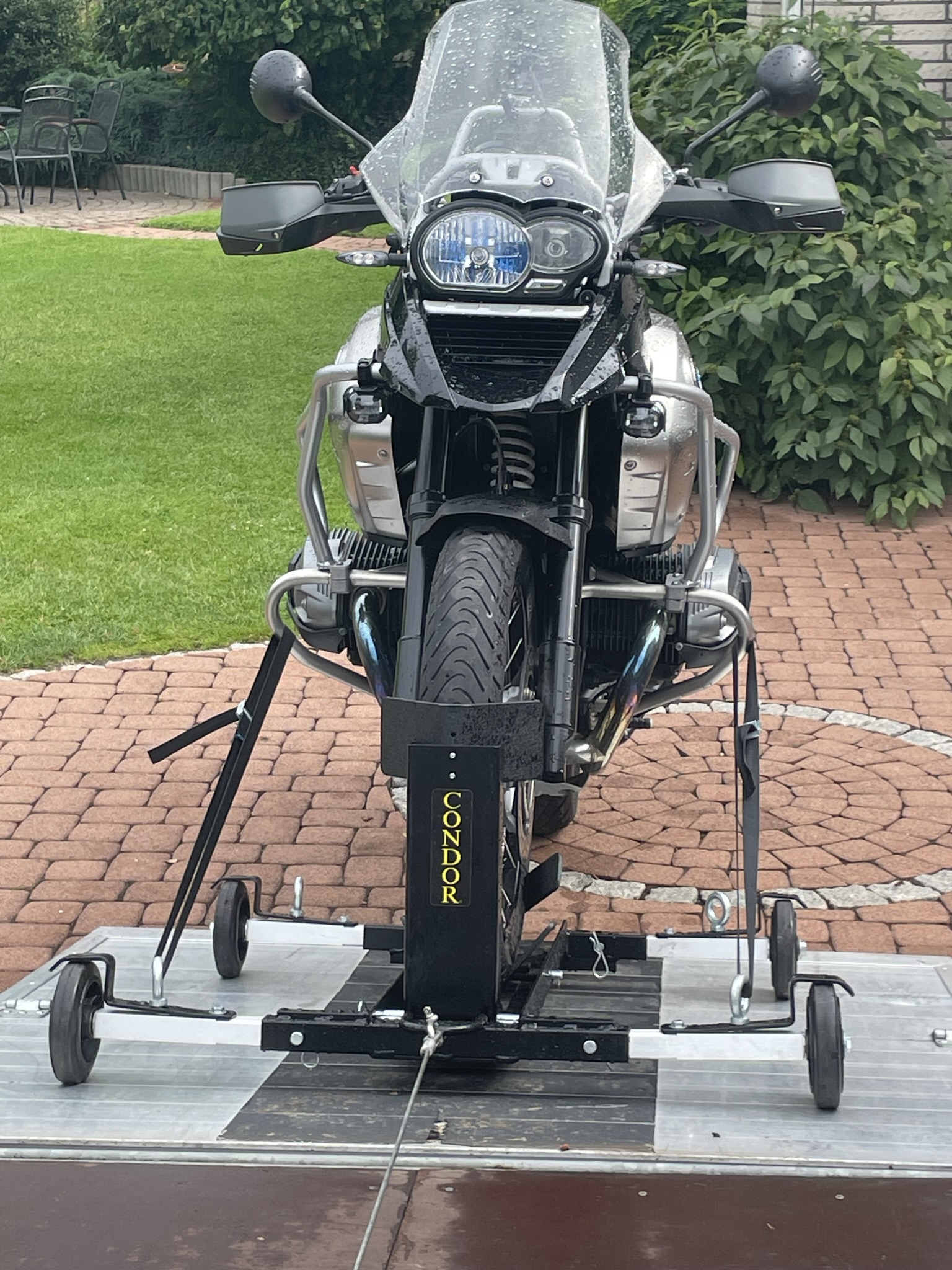

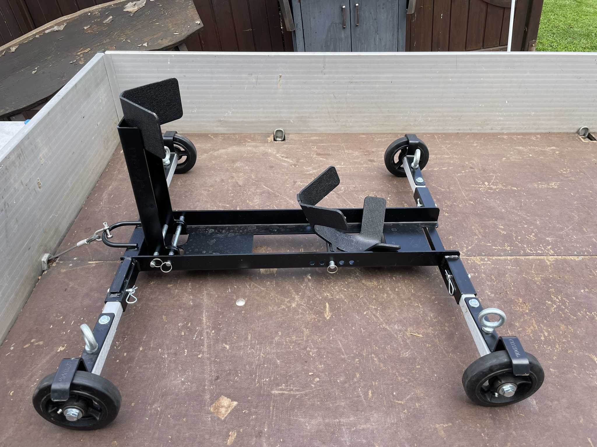

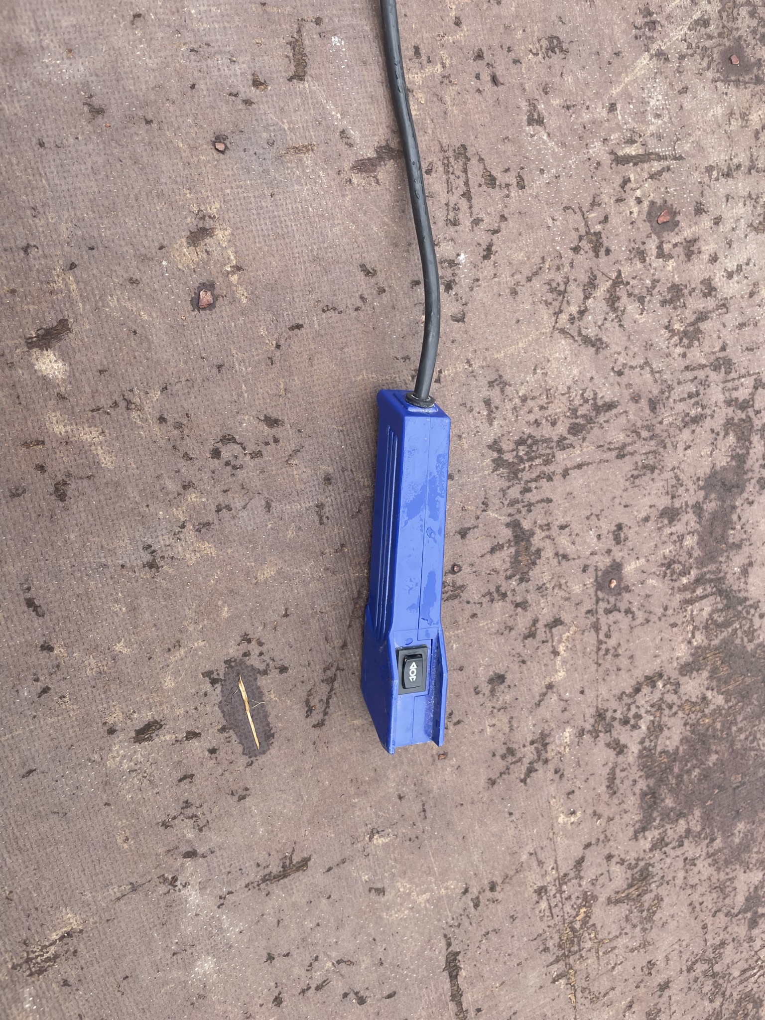

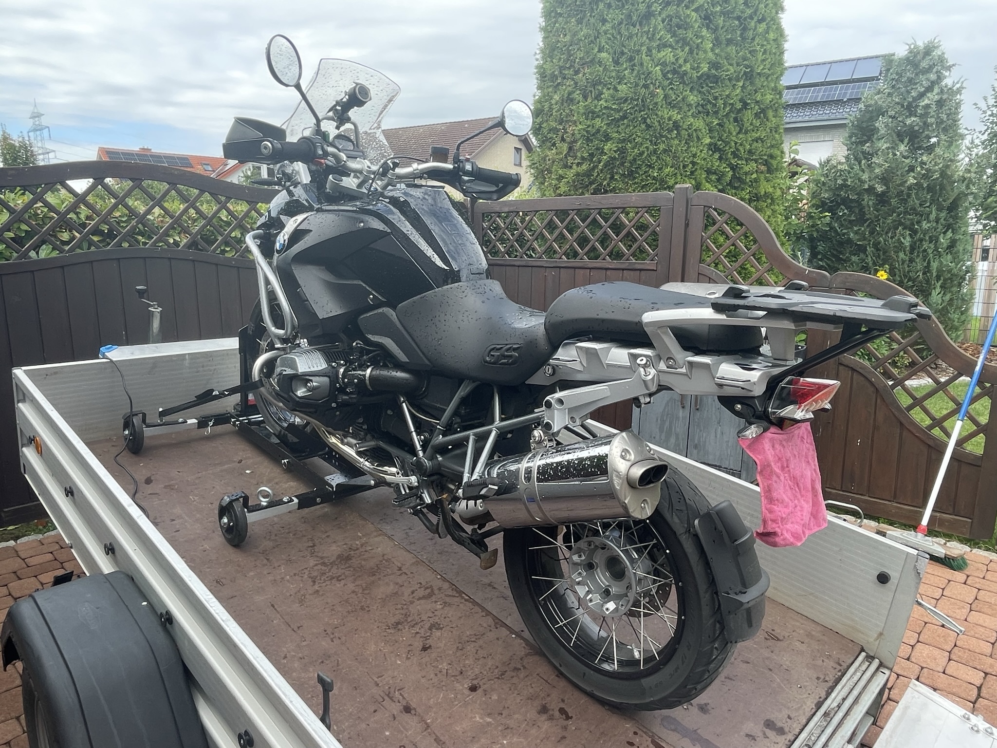

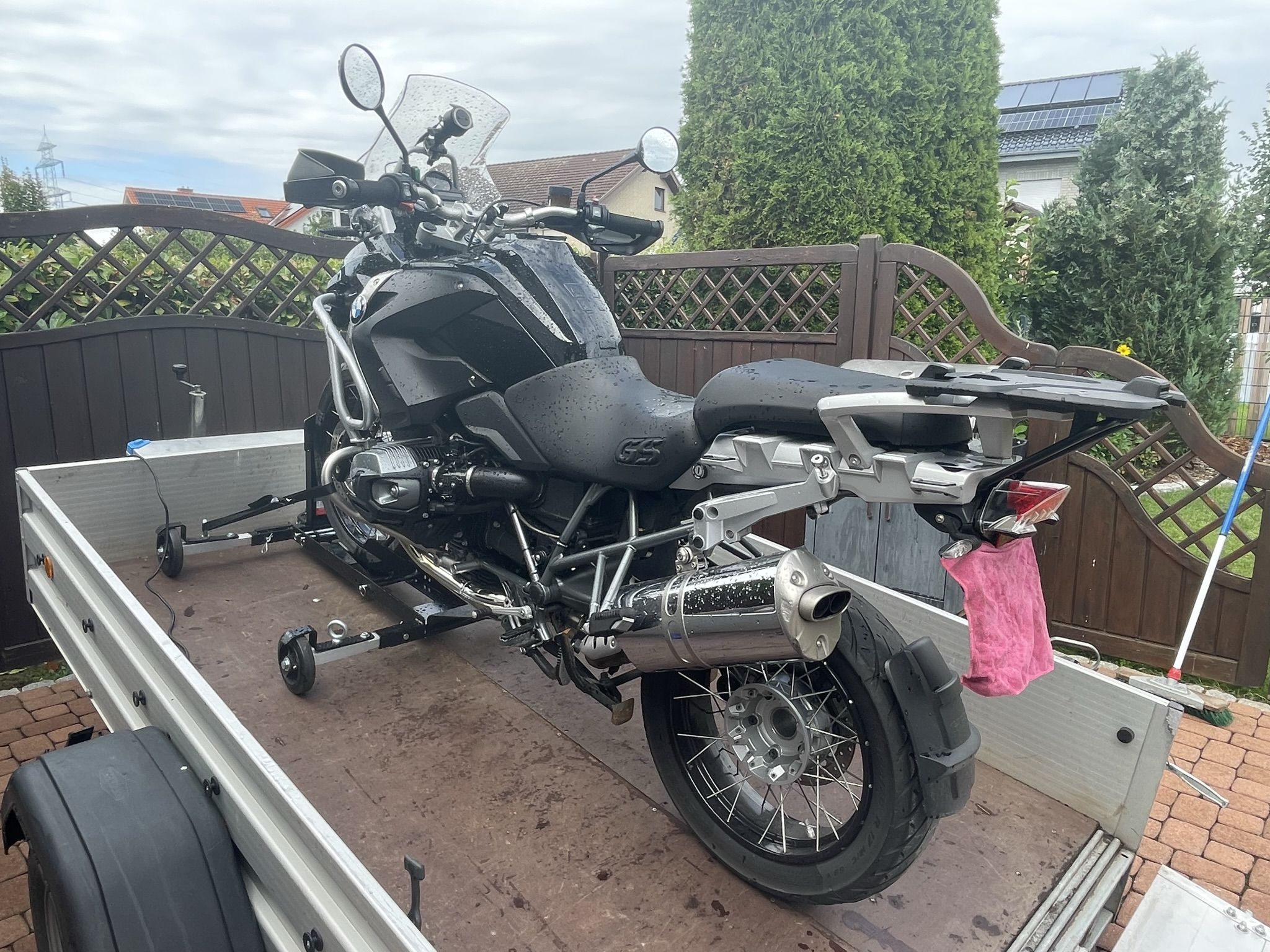

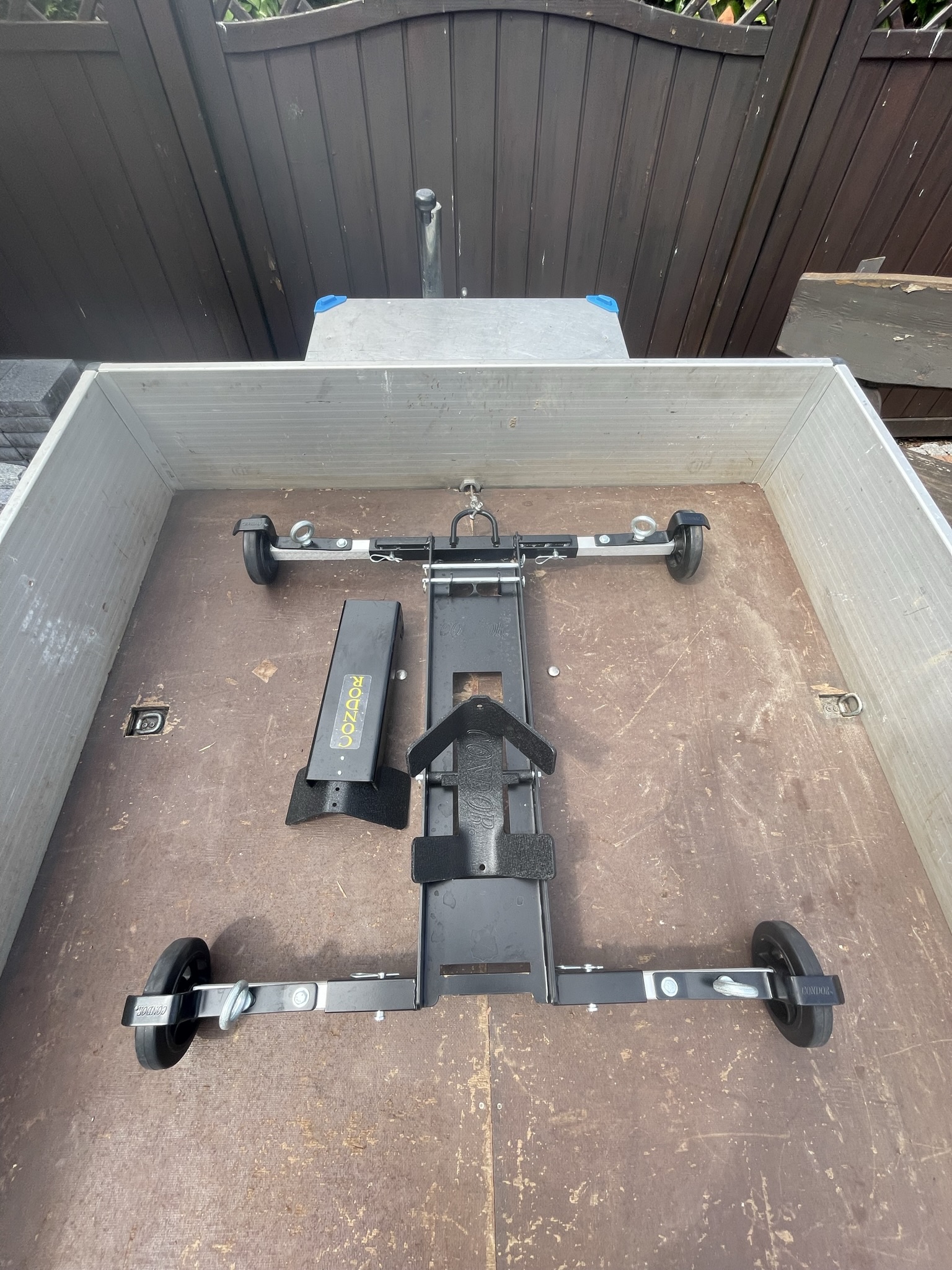

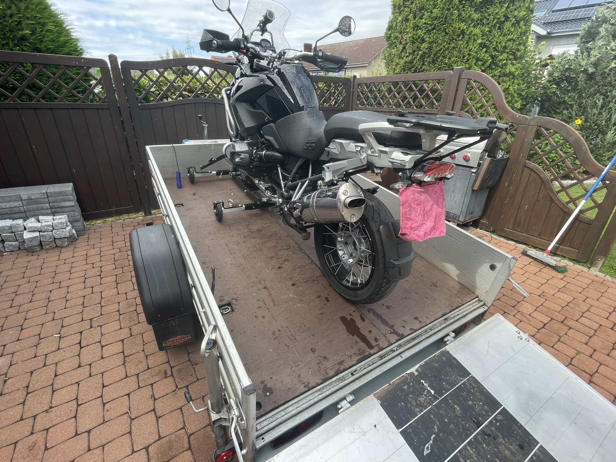

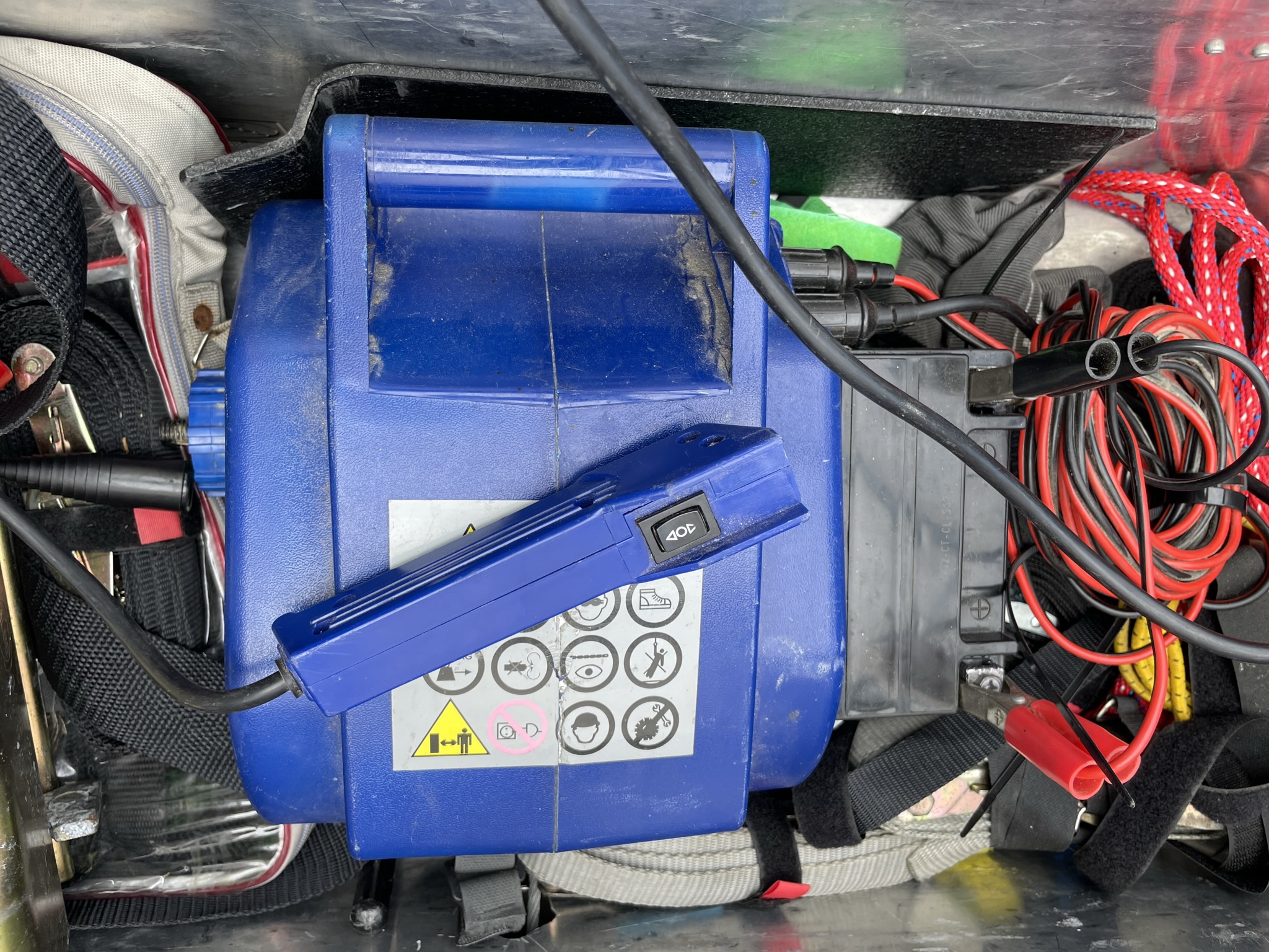

Hier sind einige Bilder zu meiner Verladehilfe... Aktualität 30.07.2023. Für ein Video fehlt der 2.Mann.
Die Winde ist 08/15 (12 V) von Westfalia, verbaut mit der Motorradbatterie in einer Deichselkiste.
Hast Du die selber gemacht, oder fertig gekauft?
Sowas war mein erste Projekt, scheiterte aber daran das keine gescheite und lange Rampe für die Höhe meines Pickups gefunden habe die sich auch noch so zusammenklappen lässt das ich sie problemlos mitnehmen kann.
Daher wurde es für mich etwas anderes.
Chris
N
nelewuff
15.05.2021
25
Hallo, hab ich fertig gekauft (Condor TCL von Prolux)... ist stabil, betriebssicher... die Auffahrrampe für meinen Anhänger besteht aus 2 Trägerschienen aus Stahl sowie Aluminiumplatten mit Scharnieren, hab ich von meinem Händler bauen lassen (nach meinen Vorgaben, hab vor 2 Jahren Haus gebaut, Anhänger mit Auffahrrampe war einfach unverzichtbar).
