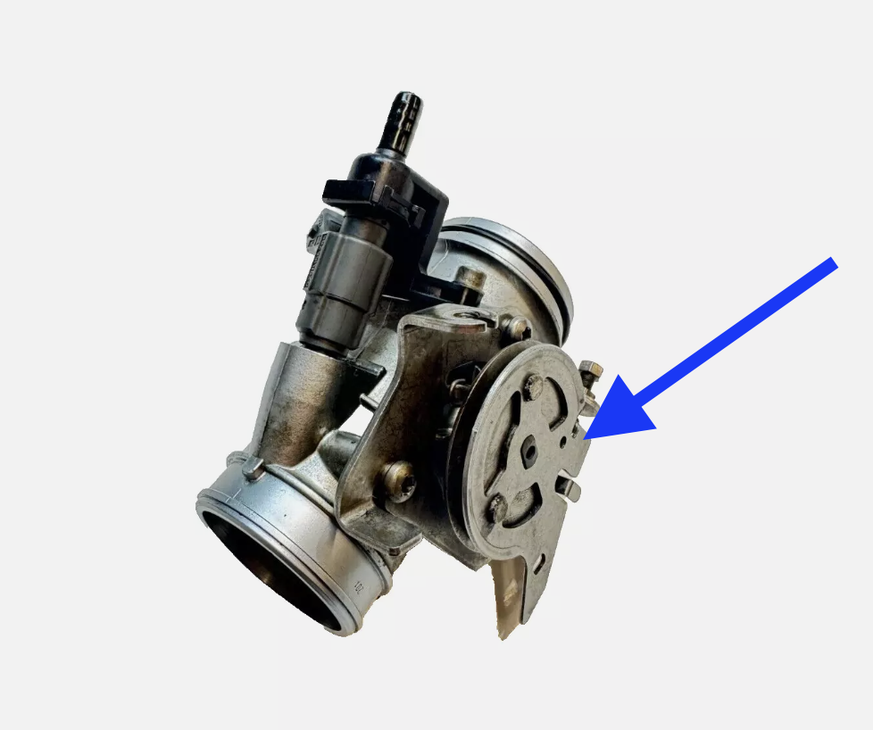

Also genau das Gleiche hatte ein Kumpel von mir gerade, und ich auch.
Für mich klingt das so als ob die Welle der Drosselklappe ausgeschlagen sit.
Starte mal und halte den Finger auf die Rückseite der Drosselklappe, dann sürst Du das und das Tickern ist weg.
Bin ziemlich sicher, das es das ist.

bei 50.000 km Drosselklappe ausgeschlagen ? Klaus ich denke er meint auch nicht das Tickergeräusch sondern das Lagerschlagen was deutlich zu hören ist.

Das mit den Drosselklappen halte ich für unwahrscheinlich, denn es ist kein Tickern, sondern ein krasses Klappern. Vom Klangcharakter her hätte es durchaus ein vergessener Ölfilterschlüssel oder ein loser Sturzbügel sein können, aber das erklärt nicht, warum das Geräusch nur bei kaltem Motor und nur unter 2000 U/min auftritt und nach 3 bis 5 km dann verschwindet. Das passt irgendwie nicht zusammen. Außerdem läuft der Motor sonst wirklich sehr gut.
