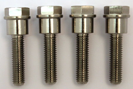

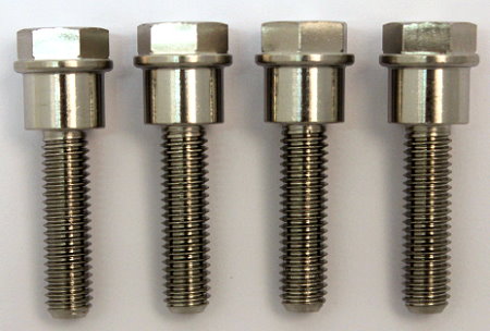

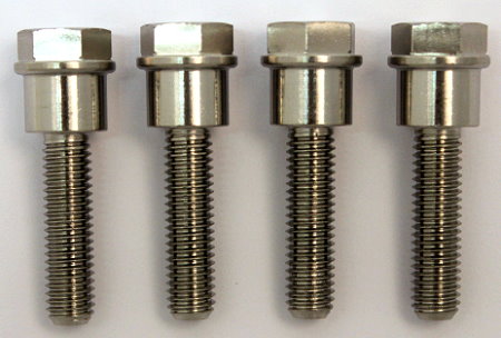

Nachdem hier doch einige keine Ahnung davon haben, um was für Schrauben es sich handelt, habe ich nun ein Bild davon eingestellt
Diese Schrauben werden an folgenden Modellen verwendet, allerdings in 30mm Gewindelänge, die auf dem Foto sind länger.
Vielleicht hat jemand nachträglich eine Lenkererhöhung montiert, und die Originalschrauben übrig.
Hoffe nun auf brauchbare Anrworten.

Na hättest mal gleich das Bild eingestellt, hätte man sich überflüssige Antworten, welche -sorry- auch etwas provokativ waren, sparen können.
Keine Ahnung woher, ausser beim BMW Händler. Das sind keine Schrauben welcher irgendeiner DIN Norm enrsprechen und somit auch kaum im Handel zu bekommen sind

Wo sind da auf dem Bild Schrauben?
Bei der R11xxGS sind definitiv Schrauben DIN 912 - Zylinderschrauben, mit Innensechskant verbaut
Und nicht irgendwelche Bolzen mit Gewinde.

Warum postest du nicht gleich die Teilenummer (32717652161), dann hätte von Anfang an jeder gewusst dass es sich um eine Sonderschraube (aus Va mit Normgewinde) handelt?
Das Teil kostet 6,-€ beim :), da lohnt eine Suche und der Gebrauchtkauf kaum.

Die Schraube hat die Nummer 71 60 7 652 151 und kostet pro Stueck 6 Euro.
Ist aber nicht die serienmaessige Schraube, sondern die Adapterschraube mit M5 Innengewinde yur Befestigung des Navi.
Die Lenkerklemmung hat bei M8 immer das Normalgewinde. Feingewinde ist im Alu nicht ausreichend sicher.

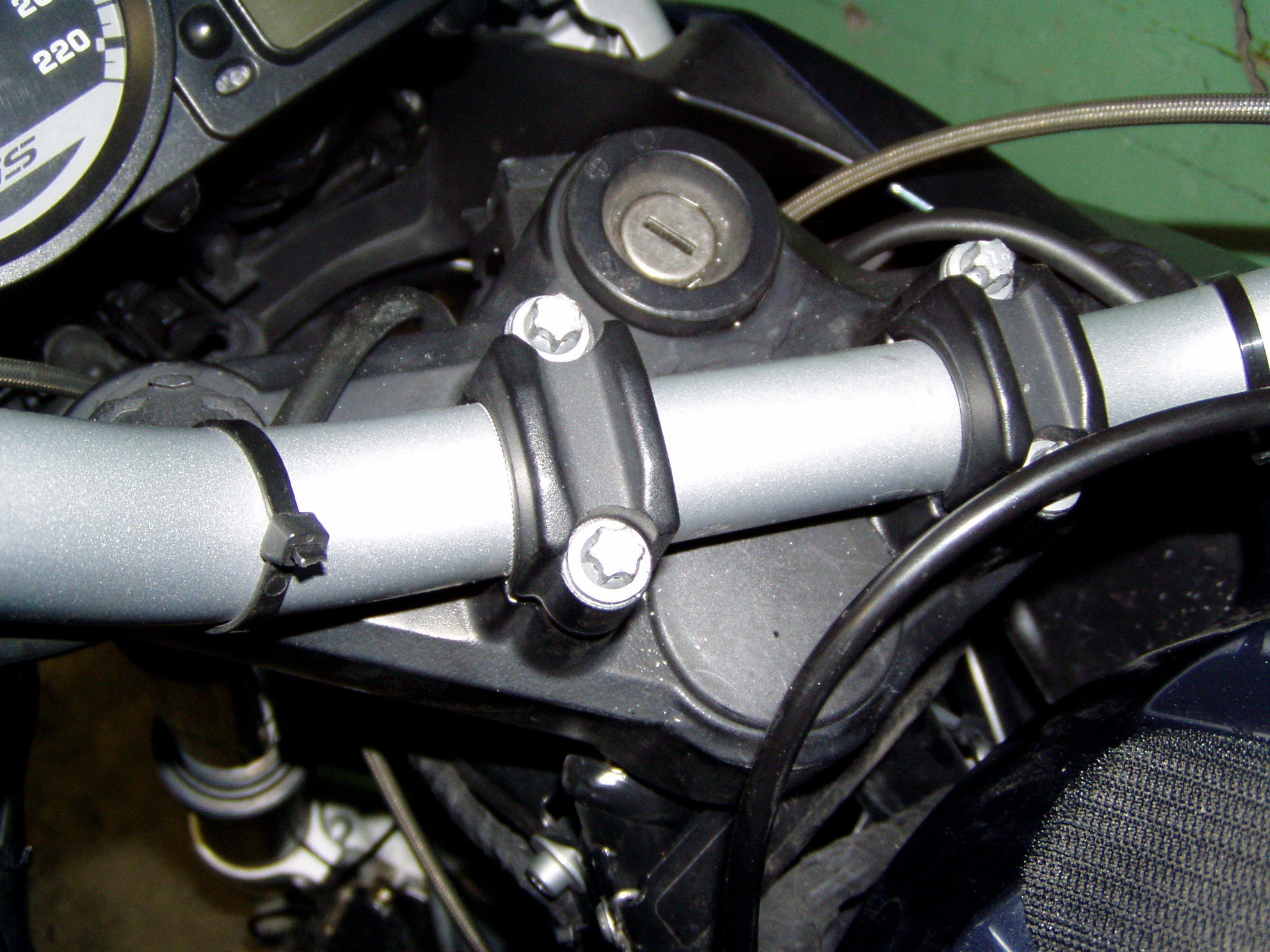

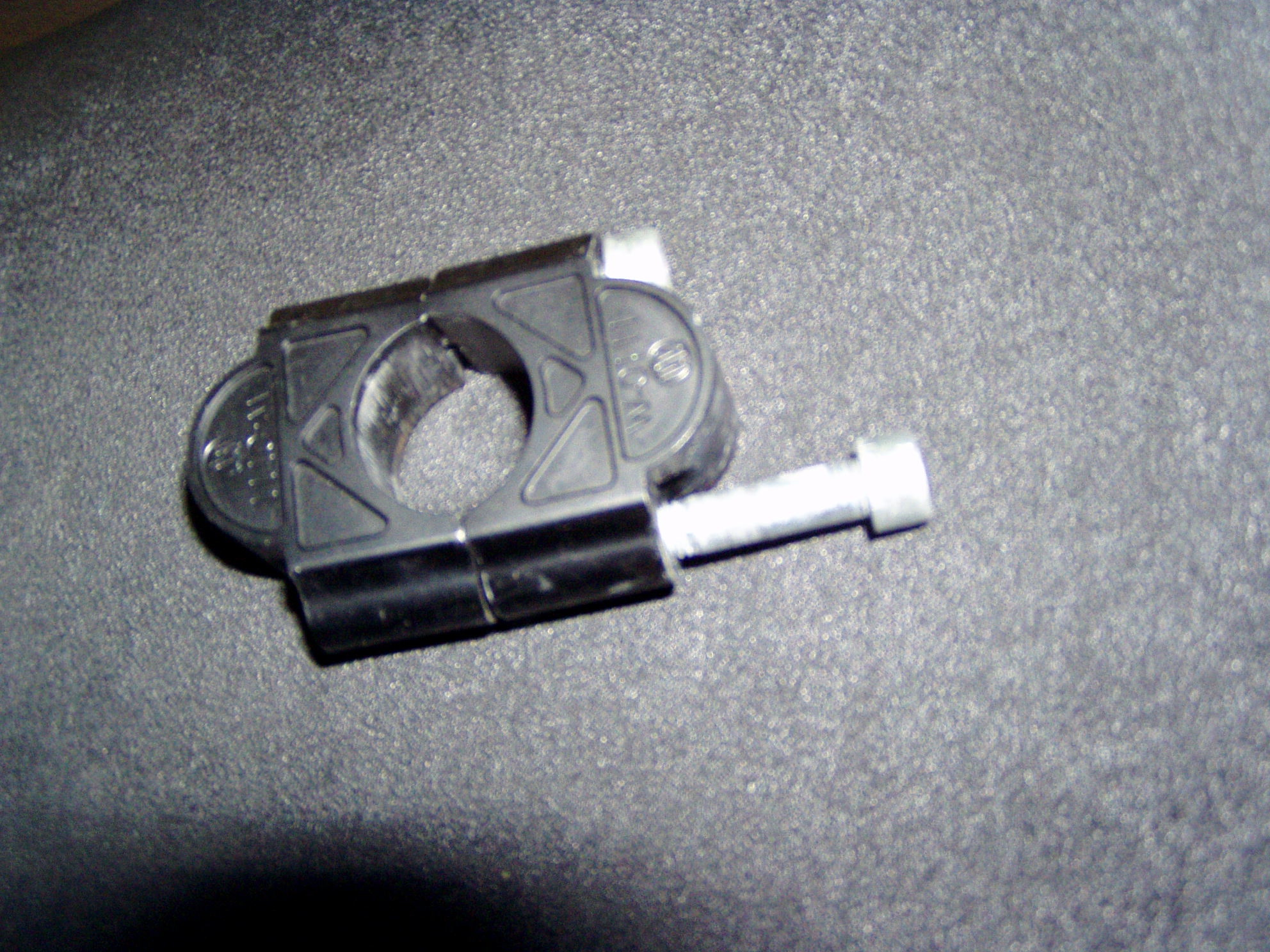

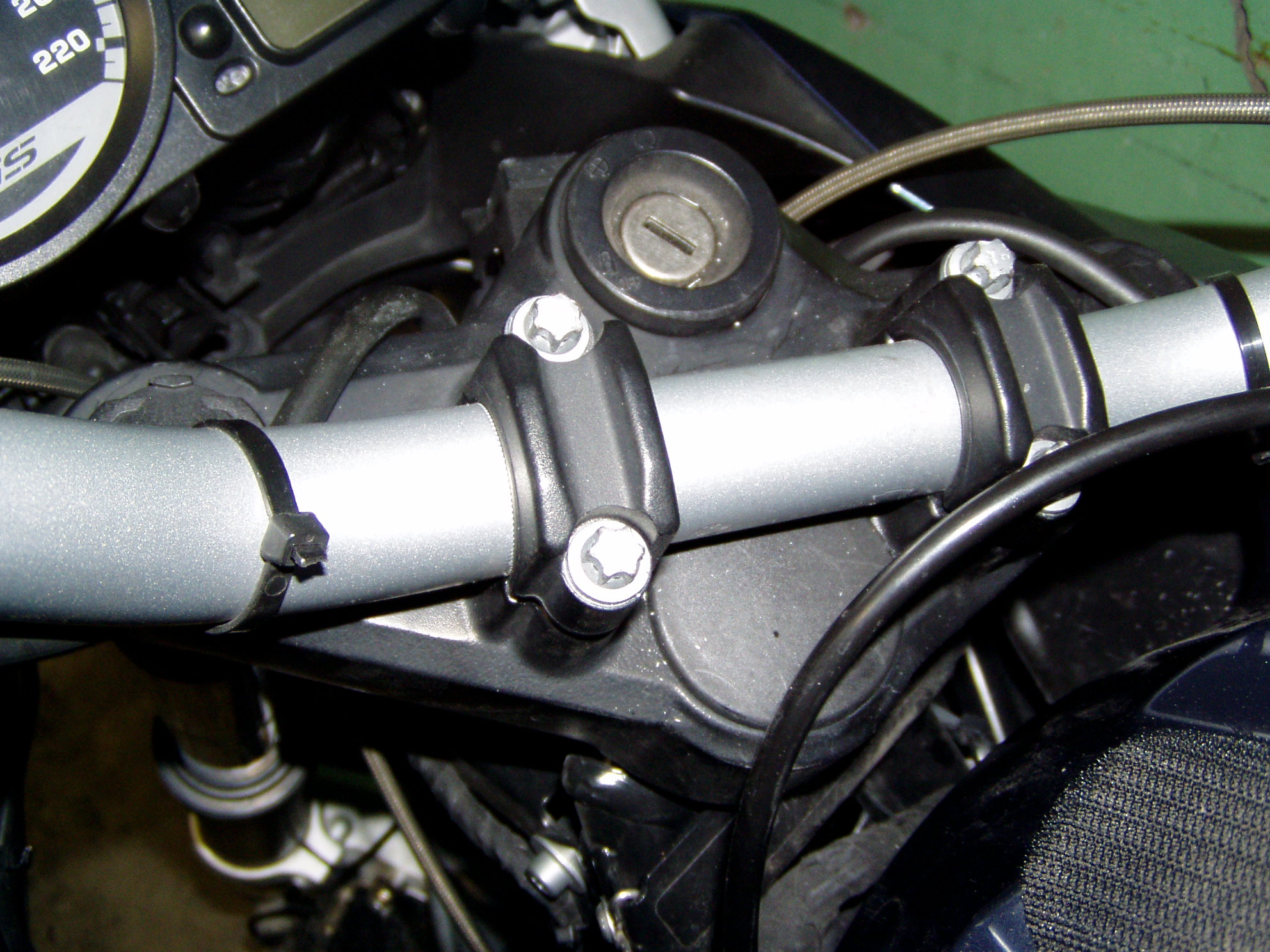

Die Schrauben bei der F650 G (inkl. Dakar) sind spezielle Schrauben M8x30 mit Außensechskant und zusätzlichem Innengewinde zur Befestigung der Schalterplatte (Warnblinker und ?). Diese Schrauben haben nix mit den Schrauben der u. a. aufgeführten K25-Modelle oder anderen zu tun. Das sind stinknormale M8 x 30 (Steigung 1,25, ohne Paßbund), sofern man bei Außentorx von normal sprechen kann. Bei den TT-Lenkererhöhungen kommen längere Zylinderschrauben (8.8 verinkt) mit Inbus rein. Auch bei der Sertao, ebenfalls R13 sind normale Zylinderschrauben vorgesehen, da keine Schalterplatte vorhanden ist.
Hier Bilder von der K25. Die R13 ist momentan nicht da, das sind allerdings die von Dir gezeigten Schrauben. Und die gibt es tatsächlich nicht bei Schrauben-Schröder. Und auch nicht bei Obi. Aber bei BMW, ca. 6 -7 Euro/Stück. Deswegen suchst Du vermutlich auch hier oder hast Dir zwischenzeitlich dort welche gekauft.
OK, hab' eben erst gelesen. Das wurde ja bereits gesagt. Ich laß es aber jetzt trotzdem stehen.
