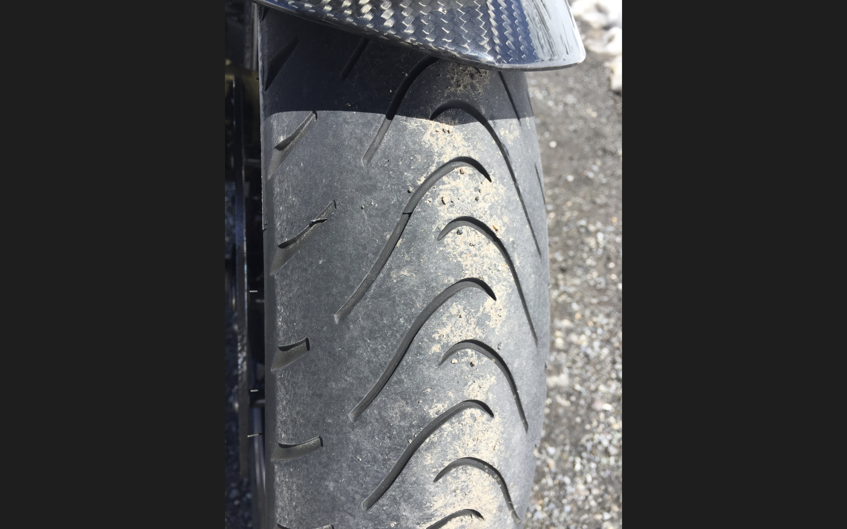

bei den diesen Reifen hast Du vorne an der Flanke nicht mal 2mm Material bis du an der Verschleissgrenze bist. Warum keine Tourensportreifen?
Die Frage ist zwar nicht an mich gerichtet, aber wenn ich nur zum Beispiel an den Roadtec 01 denke: der war vorne nach kurzer Zeit auf den Schultern flach wie die norddeutsche Tiefebene und gegen Ende hin nahezu unfahrbar.
Mit dem bin ein paarmal haarscharf am Sturz vorbei, weil das Vorderrad auf Grund der Abplattung urplötzlich den weiten Radius gesucht hat (ohne zu rutschen).
Mit anderen Worten: Als verantwortungsbewusster Fahrer nutze ich das Mehrprofil eines Tourenreifens gar nicht aus, sondern wechsle nach ähnlicher Laufleistung wie bei einem Sportreifen.
Der Racetec RR (mit weniger als 1000 km legaler Laufleistung) steht natürlich noch mal auf einem anderen Blatt, ähh ... :redface:

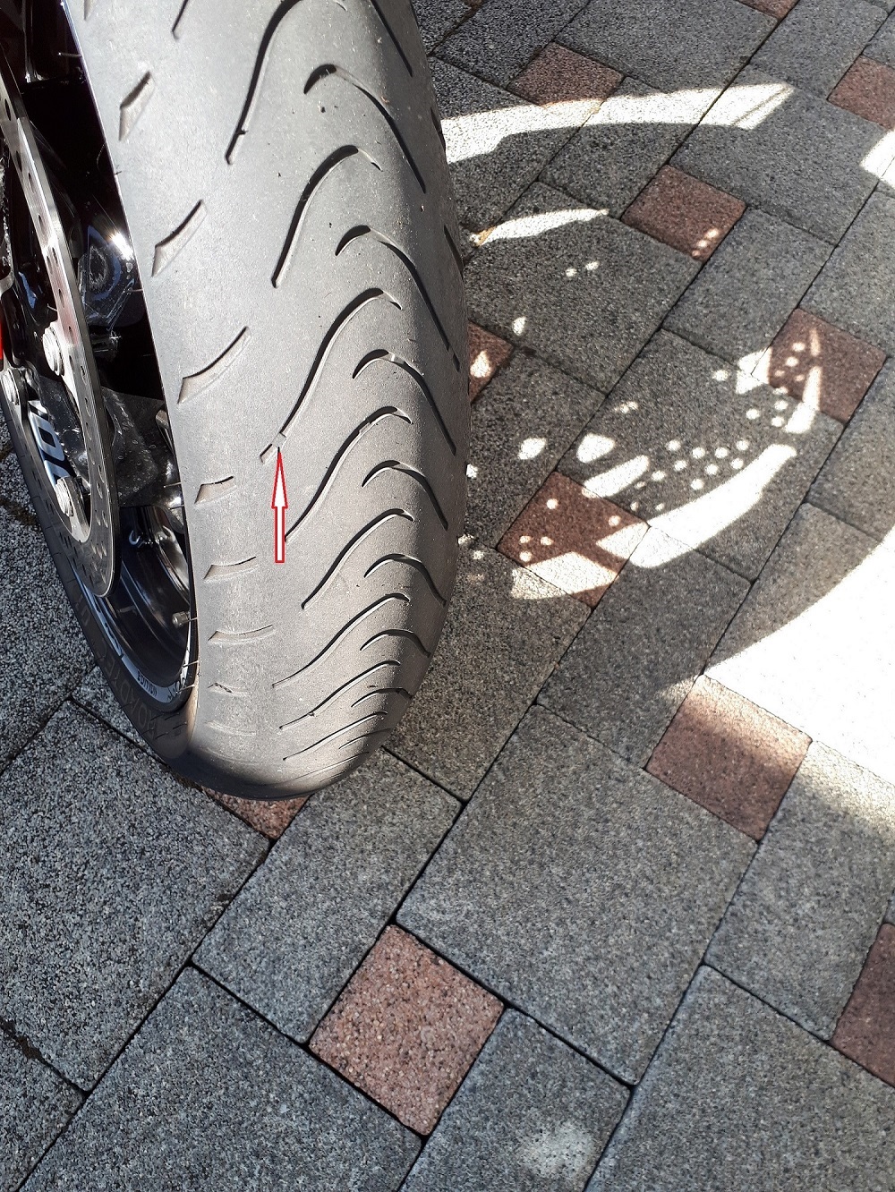

moin Zusammen ,
ich möchte es hier auch mal versuchen ,
was haltet ihr von dem HR
Conti RA 3, 4000km gelaufen Luftdruck 2,8
das Fahrverhalten ist wie: mit Spurversatz oder 0,8 Bar oder auf feinem Splitt
Conti selbst hat sich noch nicht geäusert

Man sieht nicht, in welche Richtung der Sägezahn läuft.

Mit welcher Laufleistung hat das besagte Fahrverhalten angefangen ?

darum geht es auch nicht , es geht um den Umlaufenden Streifen ,mit Verfärbung an den Seiten
ab Felgenhorn 30mm
