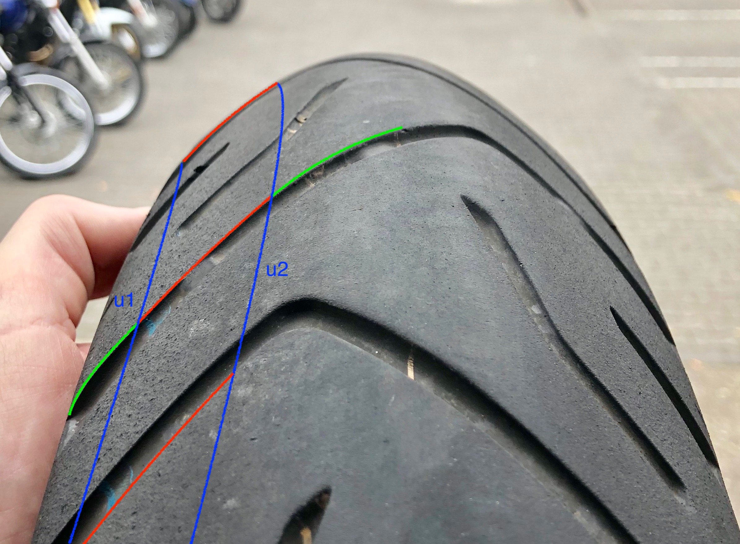

Wirklich krass, Maxell!
Ein schönes Anschauungsobjekt, wo man die unterschiedlichen Abrollumfänge (u1 und u2) in Schräglage förmlich mit Händen greifen kann und versteht, woher das gefährliche Eindrehmoment kommt.
Statt auf Profiltiefen sollte der Gesetzgeber lieber mal auf Schulterabflachung bei Vorderreifen achten, die um ein Vielfaches gefährlicher ist als Aquaplaning, das beim Motorrad eine vernachlässigbare Rolle spielt.

Sehe ich ähnlich, die Kontur des Reifens trägt mehr zur "Fahrbarkeit" und Stabilität bei, als der letzte mm Profil. Wenn ich also vorher weiß, daß ein Reifen hier schnelle Abnutzungserscheinungen zeigt, dann laß ich die Finger davon. Der MTN oder EXP waren so Kandidaten. Der PST2 oder aktuell der CTA3 sind da wesentlich unempfindlicher.

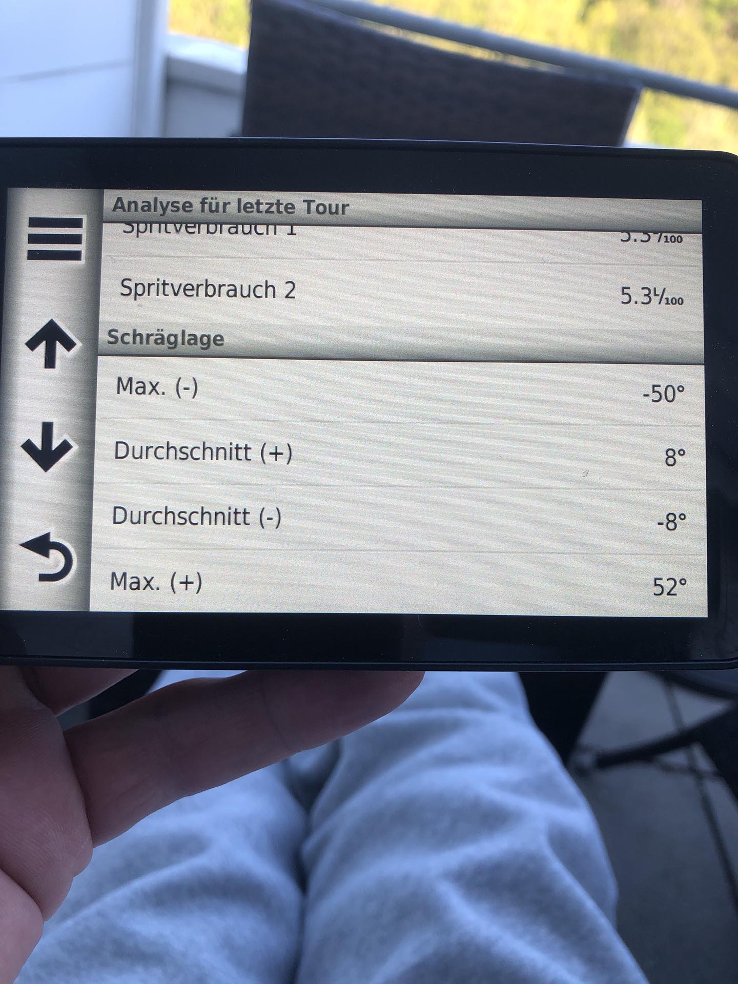

bin inzwischen alt und schlecht... mehr schaff ich nicht mehr

Gott, warst du mit den Durchschnittsverbrauch mal wieder Blümchenpflücken? :smug:

52° wird's doch nur im Death Valley! Entweder gehen Deine Anzeigen falsch oder Du schummelst ... :wub:

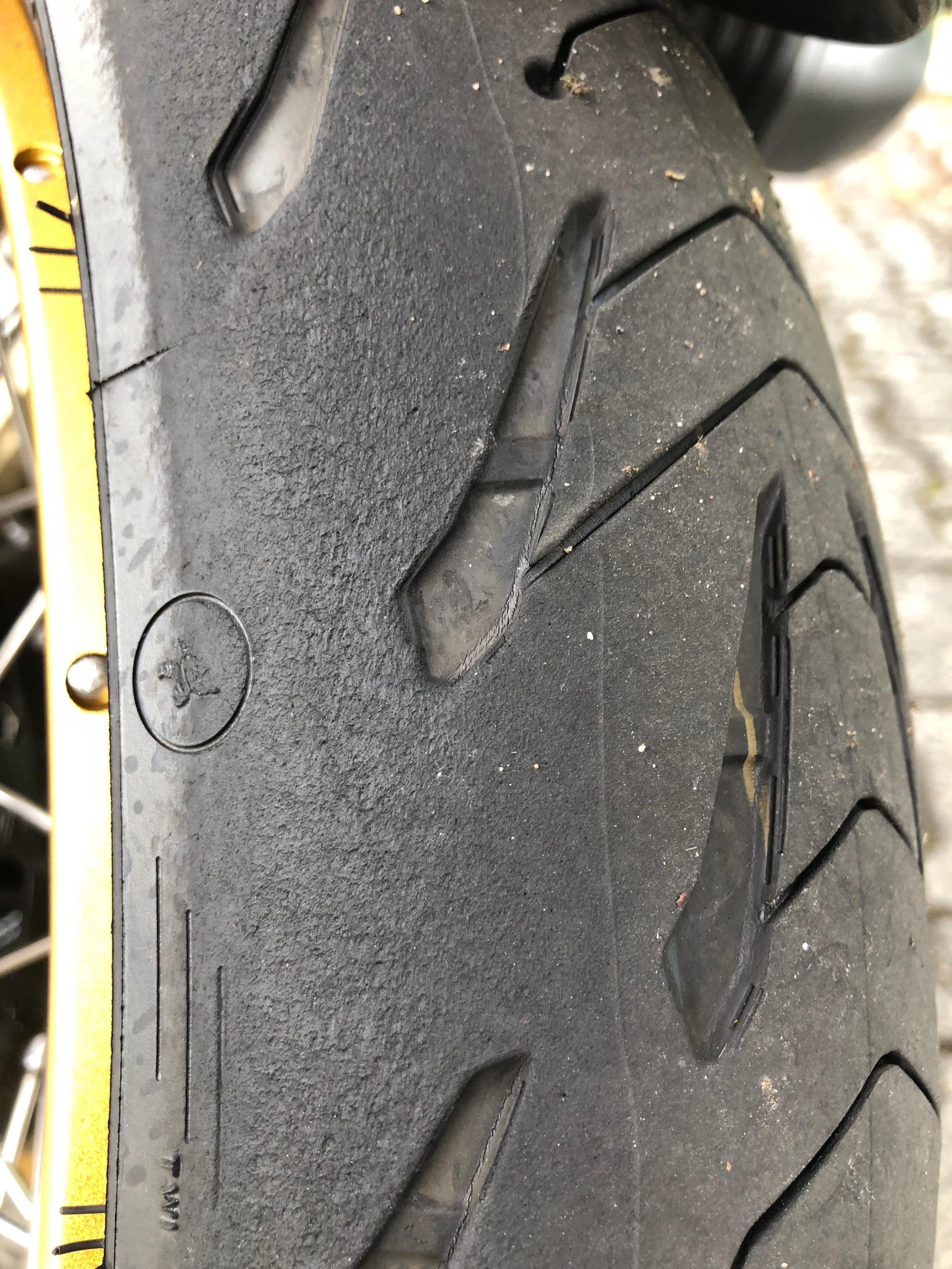

Da du den M Cup 2 schon unter die Lupe genommen hast kannst du mir sicherlich mal sagen wo sich bei diesem Reifen eigentlich die Indikatoren befinden.?

Moin Roger,
bin zwar nicht Hansemann, aber ich glaube da:
Gefährlich ist es nur, so lange sie noch nicht ganz weg gefahren sind ... :giggle:

Die gekringelten Löcher sind tatsächlich Indikatoren und wie Du richtig feststellst, wenn die Löcher "weg" sind, ist das Gummi auch verzehrt. Natürlich weißt Du das, weil Slicks diese Indikatoren auch haben. Ohne diese Löcher wüsste man bei Slicks sonst nicht, dass kein Gummi der Lauffläche mehr vorhanden ist.
Die TWI Markierungen an den Seitenflanken zeigen wo die erhöhten Stellen im Negativprofil sind. Die zeigen an, dass die Restprofiltiefe direkt daneben weniger als die vorgeschriebenen 1,6 mm beträgt. Rechts neben dem unteren Kringel könnte so eine Markierung sein. TWI bedeutet Tread Wear Indicator, der Begriff kommt aus Amerika. Diese Erhöhungen sind regelmäßig nur halb so hoch wie die gesetzliche Mindestprofiltiefe in der EU, also 0,8 mm. Wenn die dann "angefahren" sind, genügt ein Foto der Überwachungsbehörden, um einen Verstoß nachzuweisen.

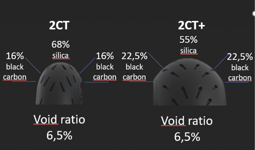

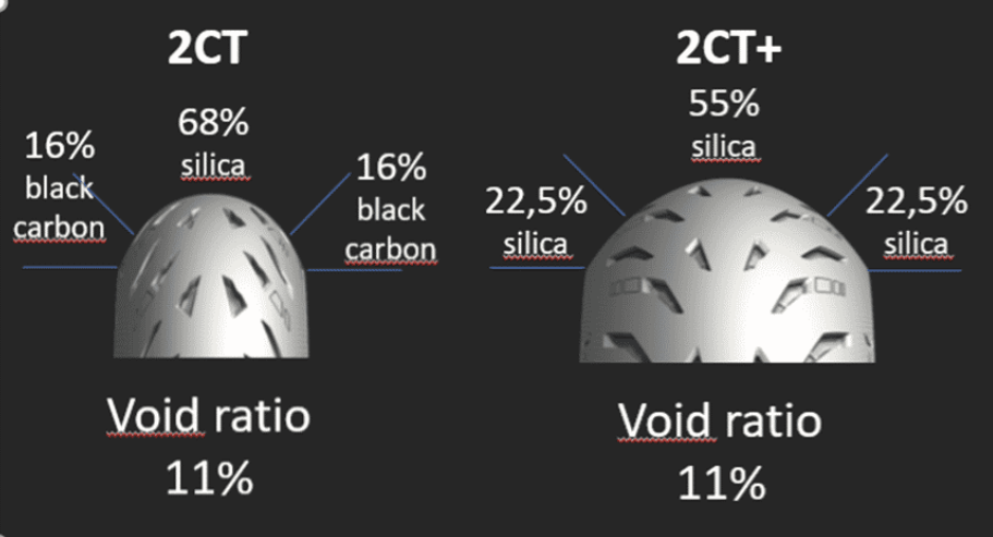

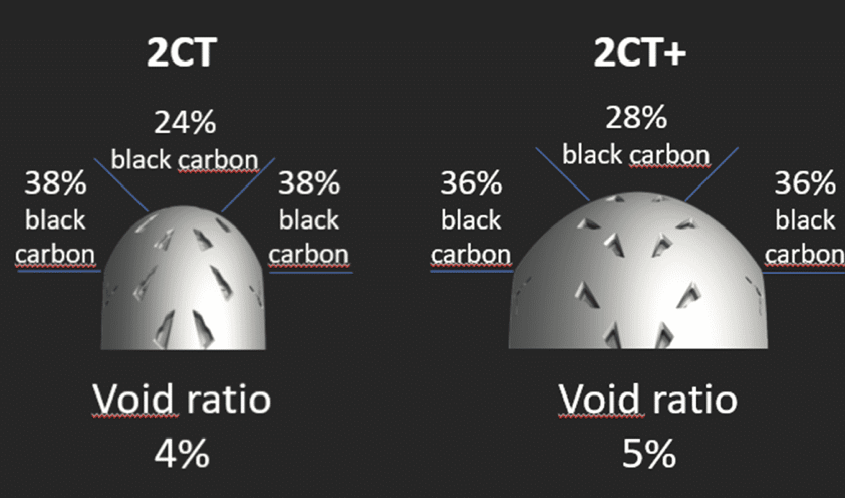

Die Gummimischung macht es (die Karkasse soll ja dieselbe sein). Hier mal ein Vergleich zwischen Power 5, Power GP und Power Cup 2 (in dieser Reihenfolge):
Während der 5 hinten auch an den Schultern mit Siliziumdioxid gebacken wird und vorn nur relativ schmale Rußstreifen im seitlichen Bereich besitzt, weist der GP solche Streifen bereits auch hinten auf, während der Cup 2 ganz aus den weicheren und haftfähigeren Rußmischungen gebacken wird (und erst noch mit breiteren Streifen des ganz weichen Materials außen).
Bei Mehrkomponenten-Sportreifen mit den widerstandsfähigeren, aber weniger haftfreudigen Siliziumdioxidmischungen in der Laufflächenmitte verschleißen die Schultern zu rasch, wodurch die Fahrbarkeit leidet und die Laufleistung erst noch nicht mal positiv beeinflusst wird.
Da erwarte ich mir vom Power Cup 2 mehr: Mehr Haftung bei konstanter Fahrbarkeit und gleicher Laufleistung.
