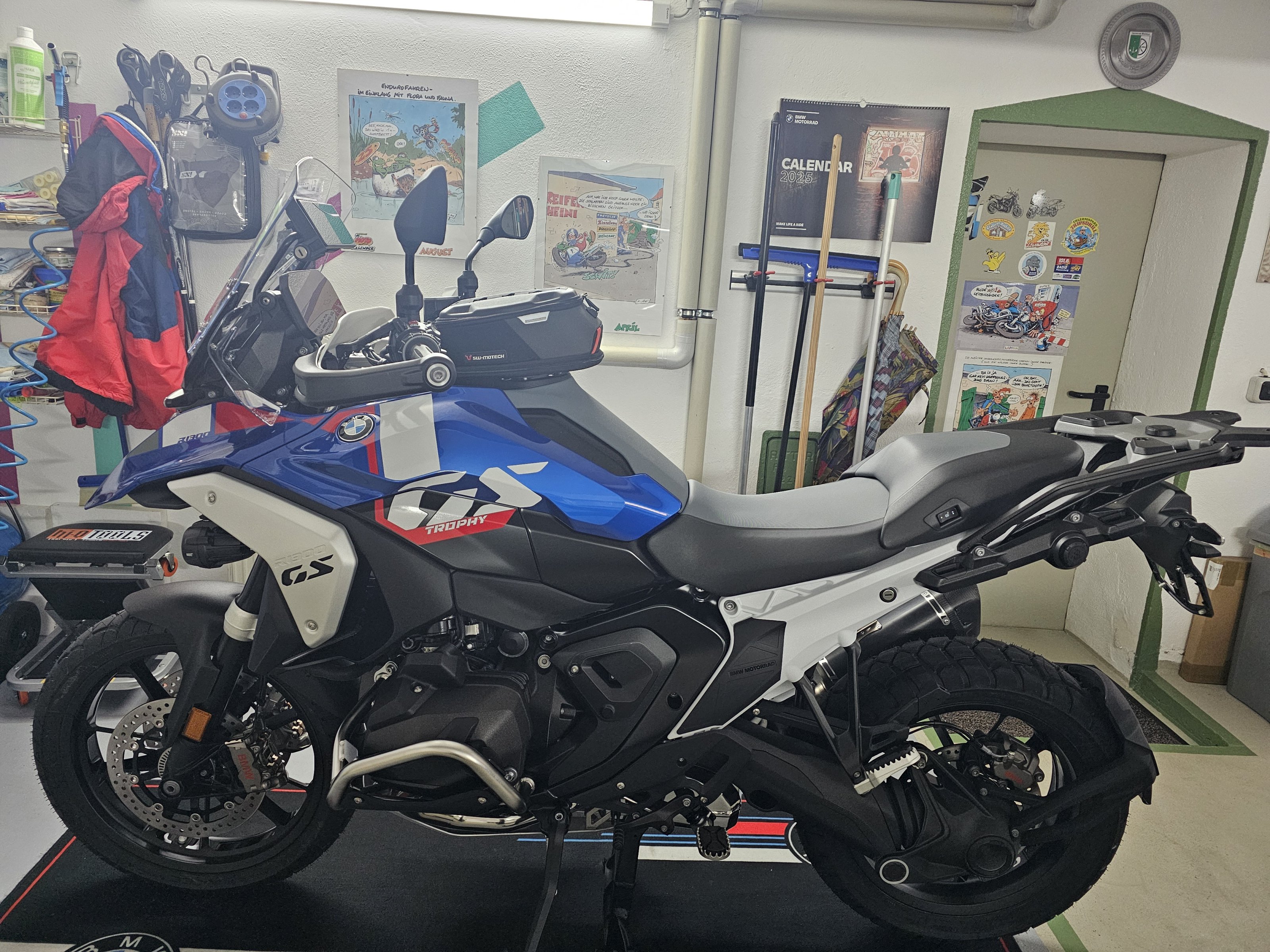

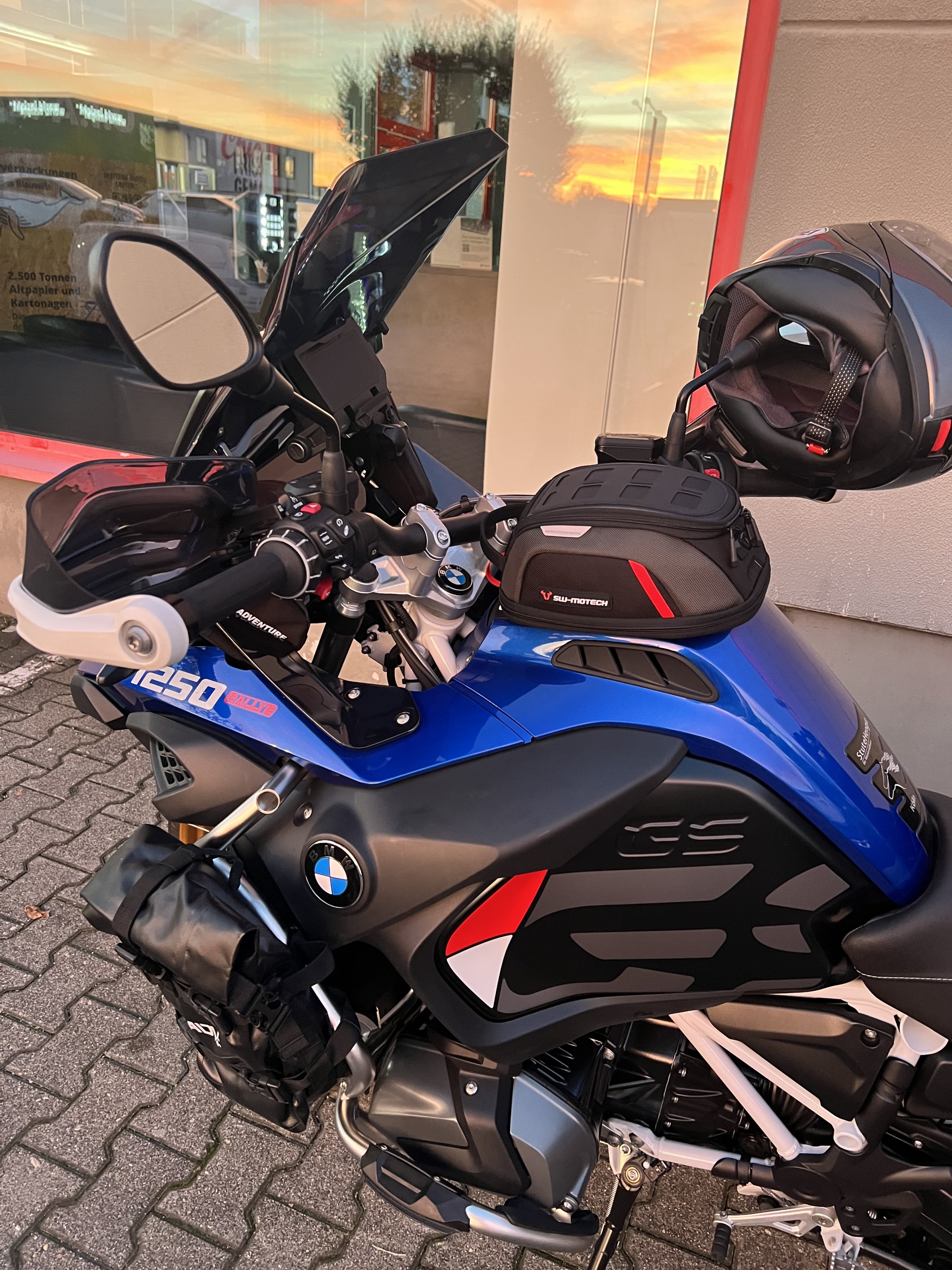

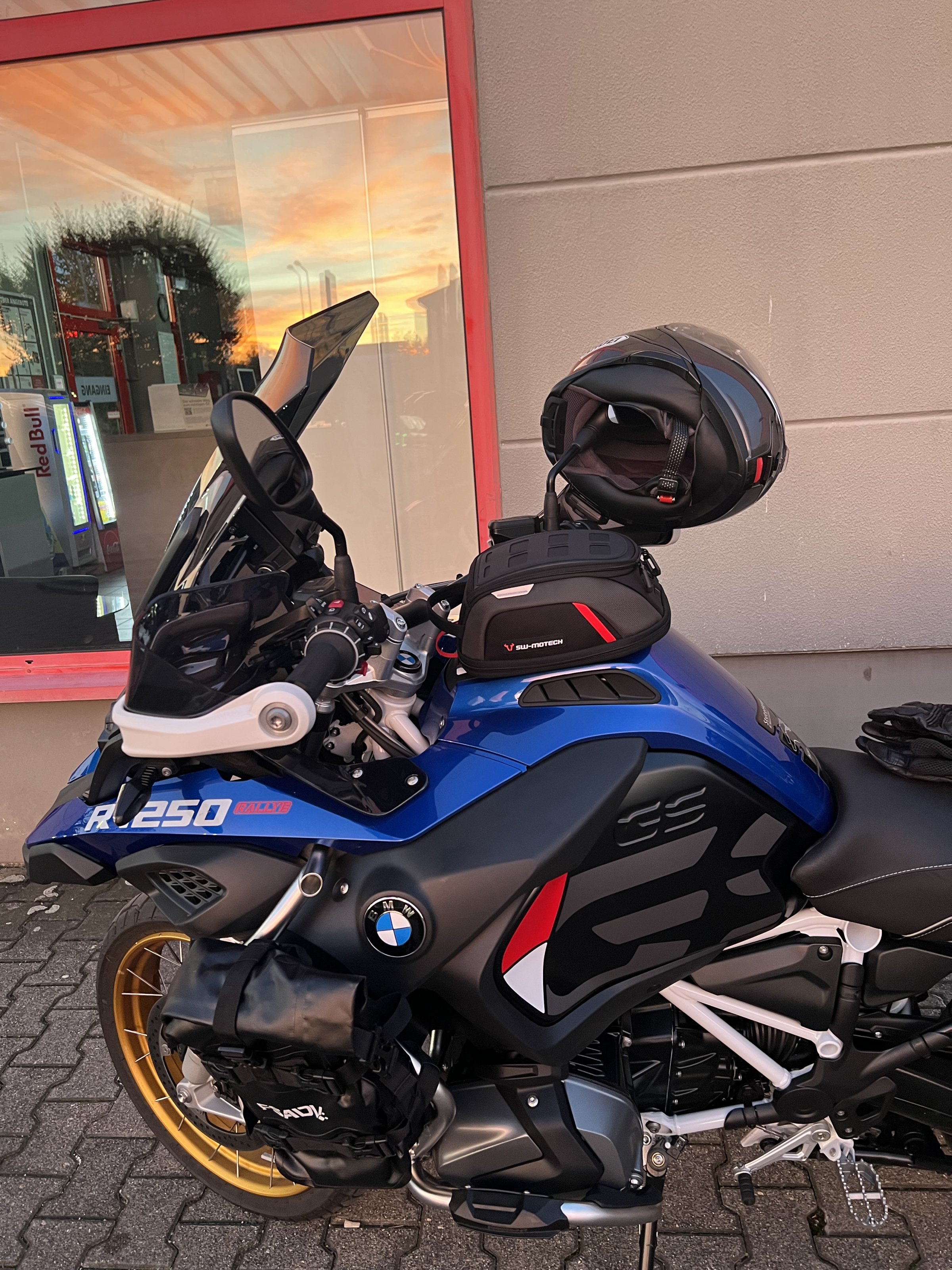

Hallo,ich hätte mal eine Frage:
Ich hab mir den Sw Motech Pro Micro Tankrucksack gekauft mit dem Pro Tankring.
Beim Tankrucksack waren 3 Unterlegplatten mit dabei,.
Wieviele habt ihr davon verbaut???
alle 3?????
gruß Günther

Hallo , mal dumm gefragt ....
Habe von meiner RT , die ich verkauft habe noch den SW Motech den kleinen Day-Pack, den möchte ich auch auf meine zukünftige 13er Gs machen , und mir auch noch den größeren zulegen der schön am Tank angeglichen ist ... !!! Brauche dann nur noch den Pro-Tankring .... !!!
Nun die eigentliche Frage, wieso braucht man da Unterlegplatten , und wo werden die verbaut ( am Tankrucksack oder am Tankring )... ???
Danke im voraus für eine Info....

Die Erhöhungselemente brauchst du weil der Tankverschluss nicht gerade ist und der Deckelgriff für das Handy erhöht ist.
Die Erhöhungselemente werden beim Tankrucksack verbaut.

Habe auch von SW-MOTECH 2 x Tankrucksack.... , einmal den kleinen Daypack und den großen GS pro....
Wie Gersil schon schrieb , 12mm ( 2 Platten) passen ..... !!!

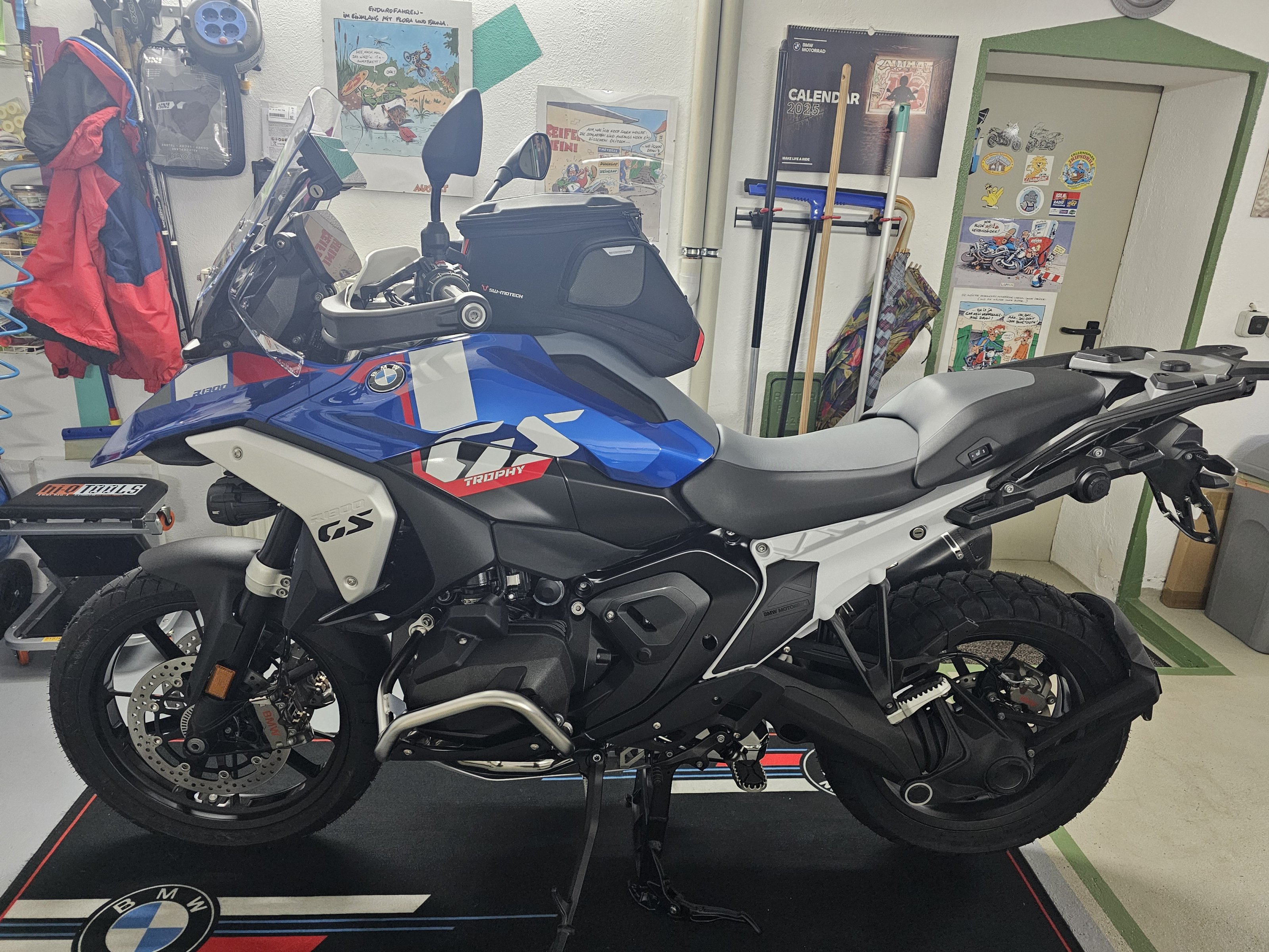

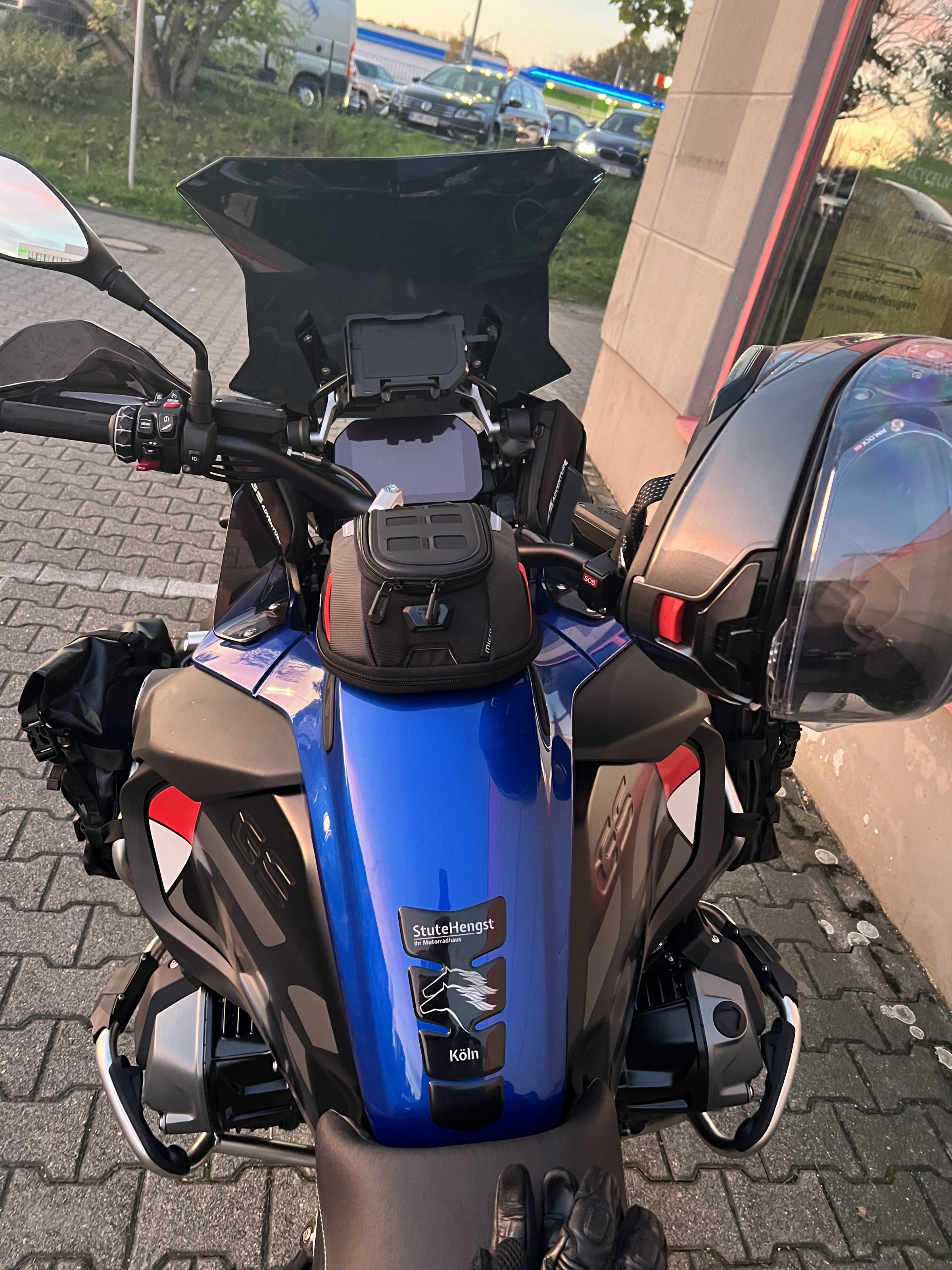

Bei GS Pro aber bedenken das bei starkem Lenkeinschlag
unfreiwillig Schalter betätigt werden... (Not-Aus).
Ärgere ich mich jedes mal drüber beim Rangieren.

Deshalb habe ich beim City-Pro die linke Außentasche entfernt. Einerseits schade, aber ich hatte keinen Bock beim starken Lenkereinschlagen immer wieder den Motor neu starten zu müssen.

Hab mir das selbst gebastelt.
Den Tankring habe ich mit 6mm Hülsen höher gesetzt und dann noch eine 10mm Platte am
Tankrucksack dazwischen gepackt.
Funzt Top und der EVO bekommt auch keinen Kontakt zu den Schaltern.
