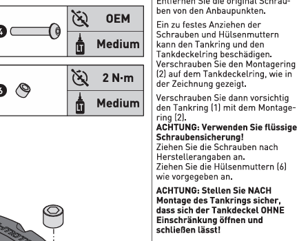

Danke euch für die Antworten, ich habe mir die Einbauanleitung von SW-Motech für den Tanrkring heruntergeladen und da sollten die Schrauben mit Schraubensicherung gesichert werden, was mir nicht gefällt.
Ich könnte mir vorstellen, daß der Vorschlag vom Hersteller an der besagten Stelle Schraubensicherungsmittel zu verwenden, daher rührt, daß diese Schrauben - so liest man es hier immer wieder - nur eher schwach und möglichst gleichmäßig anzuziehen sind um keine Verspannungen und Nichtfunktion der Tankdeckelmimik zu riskieren.
Das (zu) geringe Drehmoment widerspricht aber in gewisser Weise den Eigenschaften von Schraubverbindungen sich auch wegen der dabei entstehenden Kraftwirkungen (Vorspannung) nicht von selber lockern zu wollen. Wenn also bei dem geringen Drehmoment diese Vorspannungskräfte nicht erreicht werden können oder sollen, schadet Schraubensicherungsmittel eher nicht, solange es kein hochfestes ist ;-).
Man könnte es ja mit der schwächsten Variante probieren, so man neu kaufen muß, oder bei Vorhandensein mit der mittleren. Abdichtung gegen Wassereintritt ist ein - so wie es aussieht - willkommener Nebeneffekt!

Hier der Ausschnitt der Einbauanleitung.
